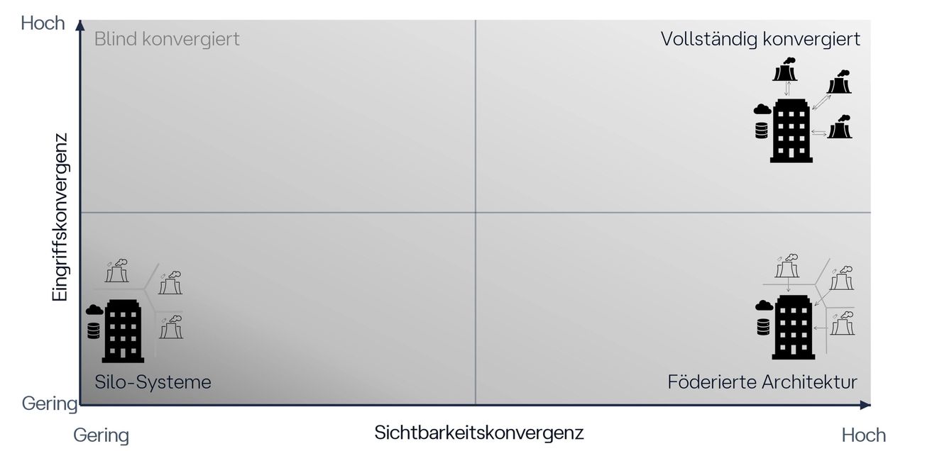

Zweidimensionale Darstellung der IT‑OT-Konvergenz, die gemeinsame Sichtbarkeit von zentraler Steuerung trennt. © Belden
FA ist wichtig für sicherheitskritische Infrastrukturen, regulierte Umgebungen, Brownfield-Standorte und Systeme, bei denen KI analytischen Zugriff auf Betriebsdaten hat. Sie ist auch eine sinnvolle Standardoption für ausgereifte OT-Landschaften, Multi-Site-Organisationen und Anlagen mit geringer Toleranz gegenüber disruptiven Veränderungen.
Eine Lockerung der FA-Prinzipien erfordert eine stichhaltige Begründung, etwa bei Greenfield-Systemen, die für enge Integration konzipiert sind, oder in Organisationen mit außer-gewöhnlich hoher Sicherheitsreife. Selbst in solchen Fällen sollten Risiken und Abhängigkeiten klar benannt werden, insbesondere angesichts der ungewissen Entwicklung künftiger KI-Fähigkeiten.
Eine vollständig konvergierte Architektur, die die FA-Prinzipien als Rückfalloption beibehält, ist widerstandsfähiger und leichter abzusichern. Organisationen, die bereits erfolgreiche bi-direktionale Konvergenzarchitekturen betreiben, müssen in erster Linie ihre Bedrohungsmodelle im Hinblick auf neue KI-Sicherheitsaspekte überprüfen. Der Übergang von einer erfolgreichen bidirektionalen Konvergenz zu FA ist weiterhin möglich, bringt jedoch eigene Kompromisse mit sich.

  • Position im Konvergenzspektrum: Die FA nimmt eine klar definierte Position auf dem in Teil 1 eingeführten Konvergenz-spektrum ein. Sie betrachtet Konvergenz entlang von zwei Dimensionen: Sichtbarkeit und Steuerung (Bild). Eine konvergente Sichtbarkeit ist Voraussetzung für konvergente Steuerung, da Steueraktionen auf dem Verständnis des aktuellen Zustands und der Überprüfung des veränderten Zustands basieren. Umgekehrt ist dies nicht zwangsläufig der Fall. Indem die FA Konvergenz in der Sichtbarkeitsdimension fördert und gleichzeitig die Steuerungsdimension einschränkt, ermöglicht sie eine sichere und schrittweise Integration, während die OT-Grenzen erhalten bleiben.
