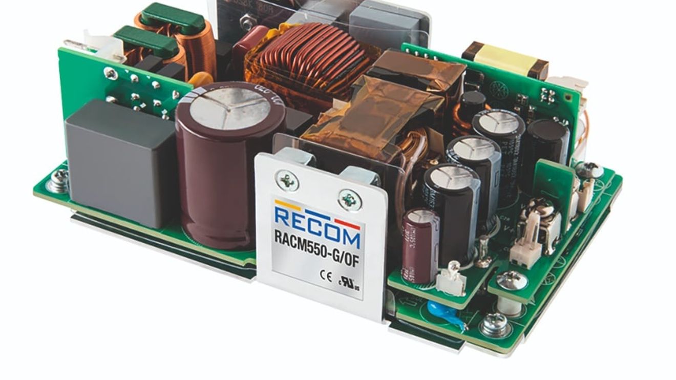

Zertifiziert nach verschiedenen Sicherheitsstandards: Das kontaktgekühlte AC/DC-Netzteil RACM-550 von Recom.

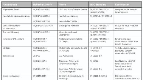

Einige altbekannte Sicherheitsstandards werden bald überholt sein. Die wohl größte und umfassendste Änderung ist die bevorstehende Einstellung von IEC 60950 und IEC 60065 Ende des Jahres 2020, die durch IEC 62368 ersetzt werden sollen. Der genannte Standard befasst sich mit der Sicherheit von Geräten der Informationstechnologie einschließlich elektrischer Geschäftsausstattung. Beide Standards wurden im Laufe der Jahre umfassend geändert, um mit der Technologie Schritt zu halten, und sie wurden auch in anderen neuen Bereichen angewendet, in denen es keine anwendungsspezifischen Standards gab, z. B. in der industriellen Automatisierung.
Bild 1: Die Sicherheitsstandards im Überblick.
© Recom/Schukat

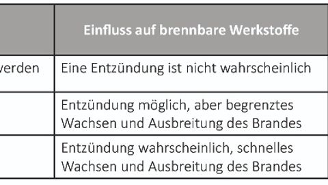

Der Grund für den Ersatz dieser Standards ist die Verschmelzung der Funktionen in der modernen Elektronik. Die neue Norm IEC 62368 stellt nicht nur eine Aktualisierung der früheren Normen mit einem breiteren Anwendungsbereich dar, sondern beinhaltet auch eine grundlegende Änderung von der „Vorschrift“ hin zu einem HBSE-Ansatz (Hazard Based Safety Engineering). Das verpflichtet den Hersteller des Produkts dazu, mögliche Gefahren zu identifizieren, die von Energiequellen ausgehen können, einschließlich Stromschlag, Feuer, chemische, mechanische, thermische und Strahlungsgefahr, und diese zu klassifizieren (Bild 2). Diese drei Klassen umfassen weitgehend die anzuwendenden Schutzmaßnahmen. Umfang und Art der Sicherheitsvorkehrungen hängen auch von der Person ab, die Zugang zu den Geräten hat und als „Laie“, „unterwiesen“ oder „qualifiziert“ eingestuft wird. Eine dokumentierte Risikoanalyse der Verwendung einer nach IEC 62368 zertifizierten Komponente in einer möglichen Anwendung ist jedoch nicht erforderlich, wie dies bei medizinischen Standards wie IEC 60601-1 der Fall ist.
Größere Flexibilität und einfachere Handhabung
Bild 2: Die Klassifizierung der Energiequellen in drei Klassen.
© Recom/Schukat
