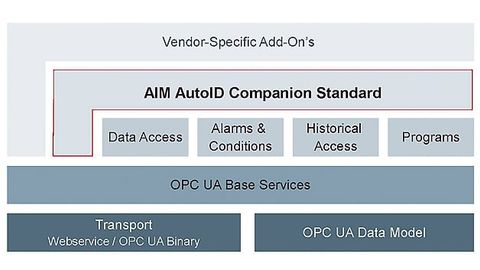

Die OPC-UA-Architektur mit dem ergänzenden 'Companion Standard' für Auto-ID

Die Unterstützung unterschiedlichster Applikationssysteme gewährleistet OPC UA durch den Einsatz von Standard-Technologien wie zum Beispiel Webservices als Kommunikationsebene. Damit ist OPC UA nicht an eine bestimmte Betriebssystem-Plattform gebunden. OPC-UA-Implementierungen gibt es unter anderem für Linux, Solaris, QNX, VxWorks und Windows. Gleichzeitig ist der OPC-UA-Stack skalierbar, so dass neben leistungsstarken Systemen – wie zum Beispiel UHF-RFID-Readern, die oft eine Zwei-Prozessoren-Architektur aufweisen – sehr kleine Ident-Sensoren etwa im HF-Bereich unterstützt werden. Definierte Profile legen den konkreten Funktionsumfang fest.

Für die Anwendung auf Auto-Ident arbeitet die gemeinsame Arbeitsgruppe von AIM und OPC Foundation an einem sogenannten 'Companion Standard zu OPC UA. Darin werden unter anderem alle Methoden, Datenstrukturen und Event-Typen definiert, die zur Anbindung von Ident-Geräten nötig sind. Die Architektur sieht auch vor, dass Hersteller eigene Ergänzungen vornehmen können.
Grundsätzlich werden die Ident-Geräte einen OPC-UA-Server bereitstellen, der als Datenquelle dient. Die erfassten IDs können entweder per Methodenaufruf von einem OPC-UA- Client angefordert werden (synchrone Kommunikation) oder sie werden per Event asynchron an den angemeldeten Client gesendet. Hinzu kommen die Device-Management-Funktionen – wie zum Beispiel Abfrage von Gerätetyp, Versionsnummer, Hersteller und Bezeichnung – sowie die Verwaltung der Gerätekonfiguration. Diese wird als Datei abgebildet, so dass sie sich mit Lese- und Schreibbefehlen auf ein Gerät übertragen oder sich von diesem laden lässt.
