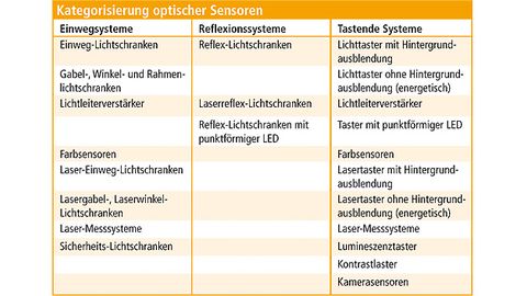

Optische oder auch optoelektronische Sensoren wandeln optische Informationen in elektrisch auswertbare Signale um. Hierbei werden sichtbares Licht, Infrarotstrahlung und ultraviolettes Licht verwendet. Einsatzgebiete in der Automatisierung sind neben einfachen Erkennungsaufgaben Lage- und Abstandmessungen sowie Absicherungsaufgaben beziehungsweise Personenschutz. Unterschieden wird zwischen Einweg-, Reflexions- und tastenden Systemen.

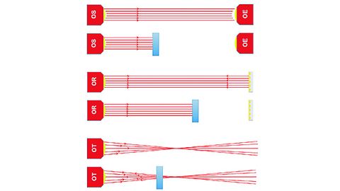

Einwegsysteme bestehen aus einem Sender und einem Empfänger, deren Optiken gegenüberliegend zu montieren sind. Ein Objekt zwischen beiden Geräten unterbricht den von der Sendeoptik erzeugten Lichtstrahl, so dass der Empfänger ein Schaltsignal erzeugt. Zu den bekanntesten Einwegsystemen respektive tastenden Systemen gehören Lasersensoren. Sie werden vor allem in Anwendungen eingesetzt, die hohe Anforderungen an Auflösung, Wiederholgenauigkeit, Schalthäufigkeit, Schaltfrequenz und Reichweite stellen. Letzteres trifft insbeson-dere auf Laser-Lichtschranken zu. Bei Einwegsystemen ist es unerheblich, wo die Unterbrechung des Lichtstrahls erfolgt – da auf den Empfänger des Sensors eine exakte Schattenprojektion des zu detektierenden Objektes auftrifft, beeinflusst der Abstand der Messobjekte vom Sender beziehungsweise Empfänger das Messsignal in weiten Teilen nicht. Auch die Sensoren selbst beeinflussen sich gegenseitig kaum; auf engem Raum lassen sich mehrere Geräte betreiben. Lasersensoren allerdings erfassen transparente Objekte nur schwer. Auch sehr raue Oberflächenstrukturen (zum Beispiel bei Rohguss-teilen) oder sandgestrahlte Teile streuen den Laserstrahl so stark, dass es bei tastenden Systemen zu Problemen kommen kann. Auf Materialien mit gekrümmten oder glänzenden Oberflächen muss der Sensorlichtstrahl bei Laser-Tastern zudem möglichst senkrecht auftreffen. Außerdem ist bei bestimmten Sensorausführungen der Laserstrahldurchmesser nicht über den gesamten Arbeitsbereich konstant.
Kategorisierung optischer Sensoren

Bei Reflexionssystemen (Reflex-Lichtschranke) sind Sender und Empfänger in einem Gerät untergebracht, wobei als Gegenelement ein Reflektor notwendig ist. Wie beim Einwegsystem wird auch hier die Lichtstrahlunterbrechung ausgewertet.
Zu den noch jungen Entwicklungen im Bereich der Reflexionsschranken gehören Sensoren ohne Retro-Reflektor, die jede beliebige, diffus reflektierende Fläche als Referenz nutzen können.
Sowohl Einwegsysteme als auch Reflexionssysteme ermöglichen große Reichweiten – abhängig von der Reflektorgröße – und erkennen alle Objekte unabhängig von Farbe, Form und Oberfläche. In Bezug auf Schmutzbeaufschlagung gehören Einwegsysteme zu den unempfindlichsten optischen Sensoren, da das Licht nur die Strecke zwischen Sender und Empfänger zurücklegen muss. Reflexionssysteme bieten indes den Vorteil, dass sie im Gegensatz zu Einwegsystemen nur eine Spannungsversorgung benötigen. Aber: Bei beiden Systemen ist der Montage-aufwand sehr hoch, da Sender und Empfänger beziehungsweise Sensor und Reflektor exakt aufeinander auszurichten sind. Darüber hinaus lassen sich mit Einweg- und Reflexionssystemen transparente Objekte nur schwer erfassen. Zur Erkennung reflektierender Oberflächen benötigen Reflexionssysteme zudem einen Polarisationsfilter.
Auswertung der Lichtstrahlreflexion
Auch tastende Systeme integrieren Sender und Empfänger in einem Gerät. Allerdings werten sie die Lichtstrahlreflexion am zu detektierenden Objekt aus. Der Montageaufwand ist bei ihnen gering; sie sind ohne Gegenelement einsetzbar. Bei gekrümmten oder glänzenden Objekten muss der Sensorstrahl jedoch möglichst senkrecht auf die Materialoberfläche auftreffen. Bei glänzenden Gegenständen macht sich mit zunehmendem Oberflächenglanz zudem das sogenannte Reflexionsgesetz (Einfallswinkel = Ausfallwinkel) bemerkbar: Bei einem zu großen Einfallswinkel des Sendelichtstrahls kann das von der Objektoberfläche reflektierte Licht den Empfänger nicht mehr erreichen. Auch transparente Objekte lassen sich mit tastenden Systemen nur schwer erfassen.

Funktionsweise von Einwegsystemen (oben), Reflexionssystemen (Mitte) und tastenden Systemen (unten). OS = Sendeoptik, OE = Empfängeroptik, OR = Reflektoroptik, OT = tastende Optik.

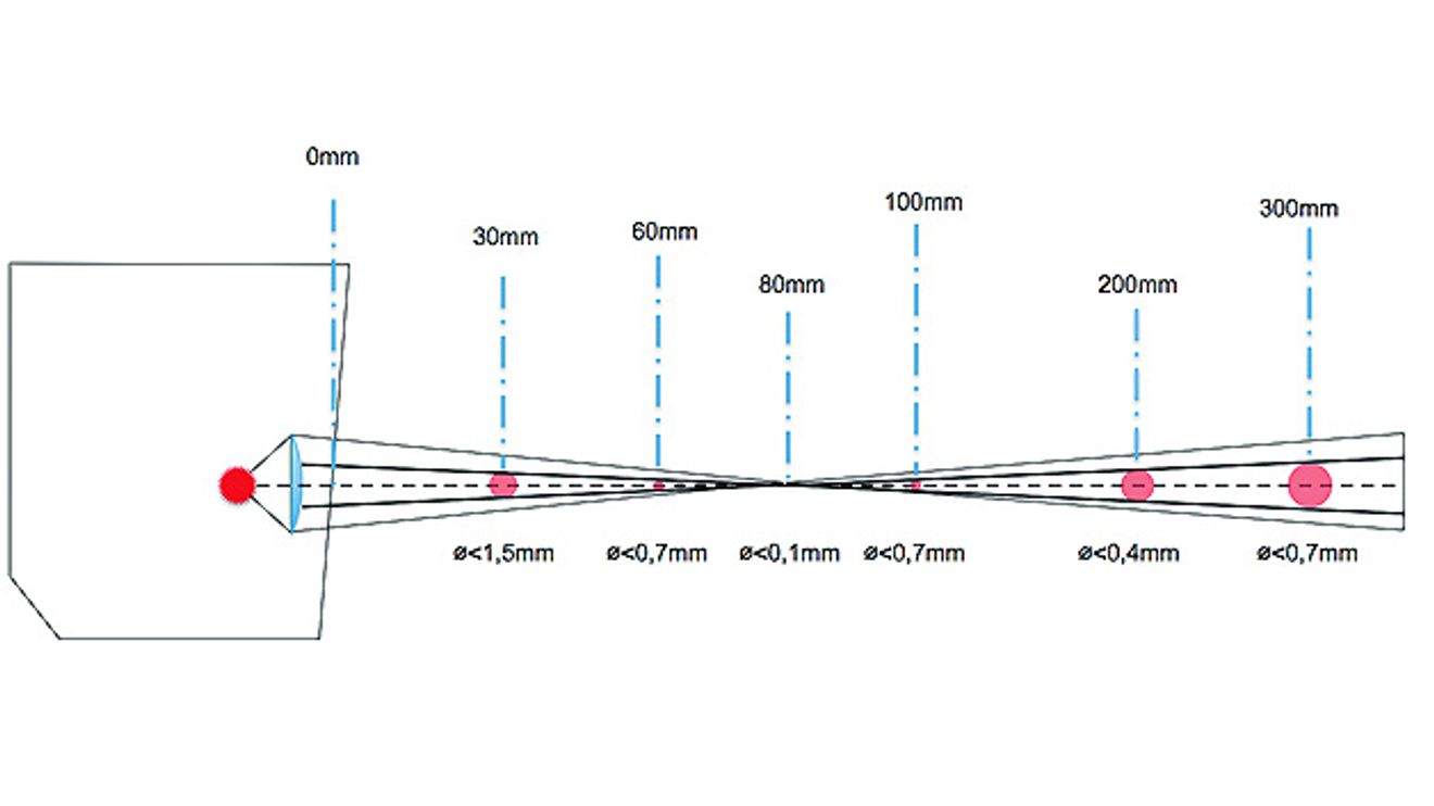

Laser-Distanz-Sensoren (Laser-Messsysteme) eignen sich insbesondere für Mess-vorgänge an kleinen und schnell bewegten Objekten, da sie aufgrund ihrer Präzision den Abstand zu einem Objekt in sehr feinen Schritten auflösen können. Auch Objekte mit wechselnden Farben lassen sich mit diesen Geräten über eine Distanz von maximal 30 m sicher vermessen.
Im Bereich des Laserstrahlfokus erfassen Lasersensoren die kleinsten Objekte. Dort ist auch die Positionier- und Wiederholgenauigkeit am größten.

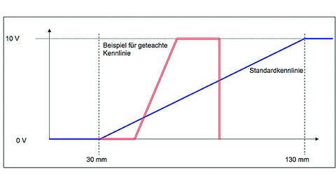

Zur Detektion von Objekten mit porösen oder rauen Oberflächen gibt es spezielle Laser-Distanz-Sensoren: Durch die Verwendung einer feinen Laserlinie als Sendesignal hat die wechselnde Beschaffenheit von Objektoberflächen bei diesen Geräten nur einen geringen oder gar keinen Einfluss auf die Präzision einer Distanzmessung. Um den Einfluss stark unterschiedlicher Reflexionseigenschaften oder Objektfarben auf Messungen zu verhindern, reguliert ein integrierter Regelkreis die Leistung der Sensor-Laserdiode in Abhängigkeit von den Oberflächeneigenschaften eines Objektes beziehungsweise der Qualität des Empfängersignals. Durch Teach-Optionen lässt sich der genutzte Messbereich auf kleinere Grenzen einstellen.
Durch Teachen lässt sich der bei Laser-Distanz-Sensoren werksseitig vorgegebene Messbereich verändern, wodurch Strom und Spannungsausgang eine neue Kennlinie (rot) erhalten.

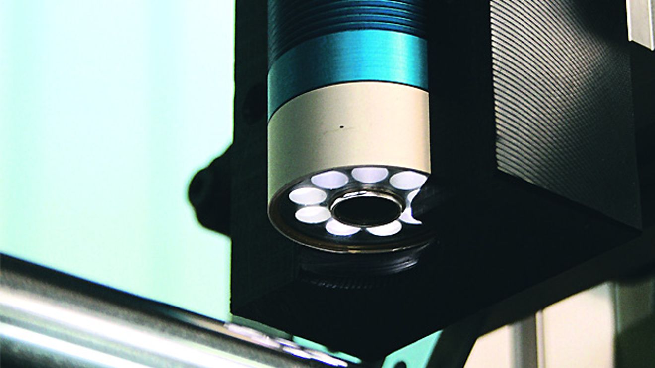

Als Multitalente unter den tastenden Systemen gelten Kamerasensoren, die Optik, Beleuchtung und Elektronik kombinieren. Sie empfehlen sich überall dort, wo es darum geht, automatisch zu montieren, zu fördern, zu sortieren und zu verpacken. Im Anschluss an die Parametrierung über eine Windows-Software oder ein Web-Interface arbeiten diese Sensoren völlig autonom. Dank zahlreicher gespeicherter Prüfprogramme ist der Kamerasensor an wechselnde Produkte anpassbar, wobei sich pro Prüfprogramm etliche Prüfpunkte kontrollieren lassen. Unerheblich ist dabei die Lage der zu kontrollierenden Bauteile. Ein Kamerasensor mit 255 Prüfprogrammen zur Kontrolle von jeweils 32 Prüfpunkten kann beispielsweise mehr als 8000 konventionelle Sensoren (255 × 32) ersetzen und gewährleistet dabei eine 100-%ige Qualitätskontrolle.
Doch ohne Manko sind auch Kamerasensoren nicht: Im Einsatz müssen sie vor Fremdlichteinflüssen geschützt werden. Auch das Prüffeld der Geräte ist nicht beliebig groß und ihre Auflösung begrenzt. Da sie in der Regel nur Graustufen "sehen" können, lassen sich zuverlässige Prüf-Ergebnisse nur bei ausreichenden Kontrasten erzielen.
