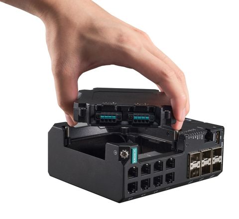

Die IEC-62443-4-2-zertifizierten Managed Switches der Serien ‚EDS-4000/G4000‘ von Moxa unterstützen den Aufbau kompletter Gigabit-Netzwerkarchitekturen sowie deren Zertifizierung nach IEC 62443-3-3 auf Security Level 2. © Moxa
