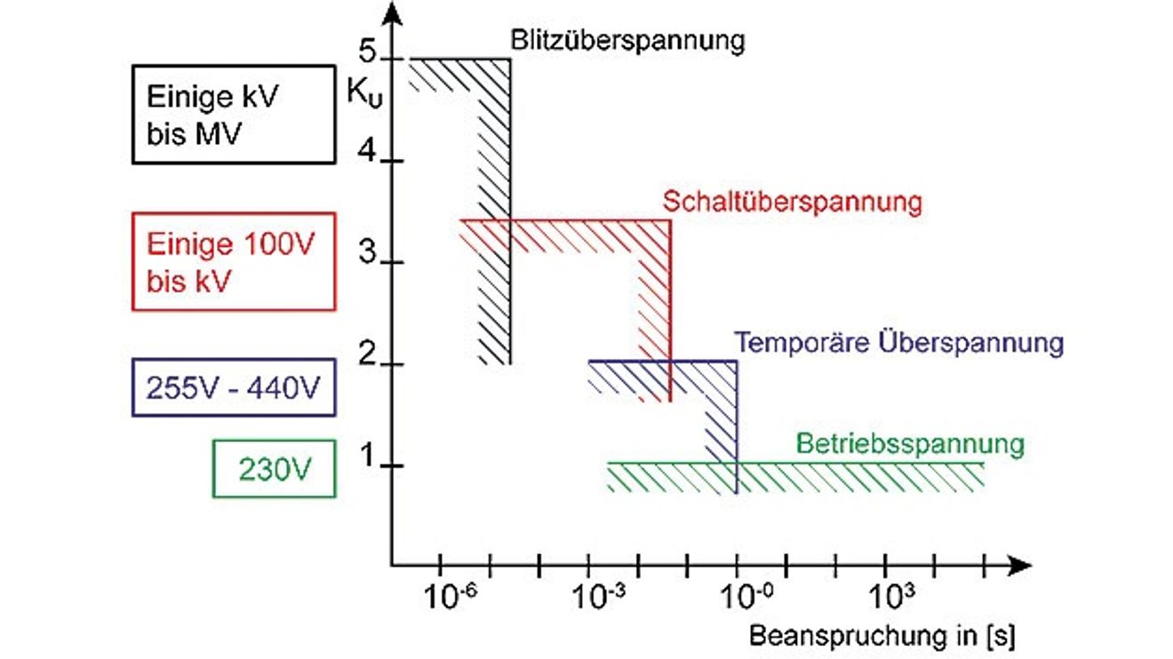

Transiente Überspannungen entstehen hauptsächlich als Folge von Blitzschlag (LEMP, Lightning Electro Magnetic Pulse), noch häufiger jedoch durch Schaltvorgänge angeschlossener elektrischer Komponenten (SEMP, Switching Electro Magnetic Pulse). Dabei unterscheiden sich die auftretenden Überspannungen in Amplitude, Dauer und Frequenz.
Durch die hohe kurzzeitige Energieentladung bei einem Blitzschlag genügen Einschläge in unmittelbarer oder entfernter Umgebung, um elektrische Anlagen zu schädigen. Bei Einschlägen in Freileitungen bauen sich hohe Stoßspannungen auf, welche sich über die Leitung fortsetzen und schließlich angeschlossene Geräte erreichen. In einer Anlage, die mit mehreren Erdungspunkten verbunden ist, bewirkt ein Blitzschlag eine hohe Potenzialdifferenz. Sie führt dazu, dass die an die betroffenen Netze angeschlossenen Geräte zerstört oder in ihrem Betrieb massiv beeinträchtigt werden können.
Bild 1: Spannungslevel und Beanspruchungszeit im Energieversorgungssystem.

Wenn auch mit geringerer Energie- intensität als der Blitzschlag, jedoch deutlich häufiger, treten durch Schaltvorgänge verursachte Stoßspannungen auf. Dies Phänomene werden durch das Ein- oder Ausschalten von elektrischen Energiequellen hervorgerufen. In industriellen Anlagen entstehen sie etwa beim Starten von Motoren oder beim Einschalten von Transformatoren, aber auch durch weitere induktive Lasten, beim Schalten großer kapazitiver Lasten oder beim Auslösen von Sicherungen und Leitungsschutzschaltern sowie beim Herabfallen von Stromleitungen. Diese rufen, im Gegensatz zu temporären Überspannungen von einigen Sekunden mit wenigen hundert Volt, Transienten von bis zu 6 kV mit Anstiegszeiten in der Größenordnung von einigen Mikrosekunden hervor. (Bild 1) Sie stören den Betrieb von Geräten und können in elektrischen Anlagen einige hundertmal pro Jahr auftreten.

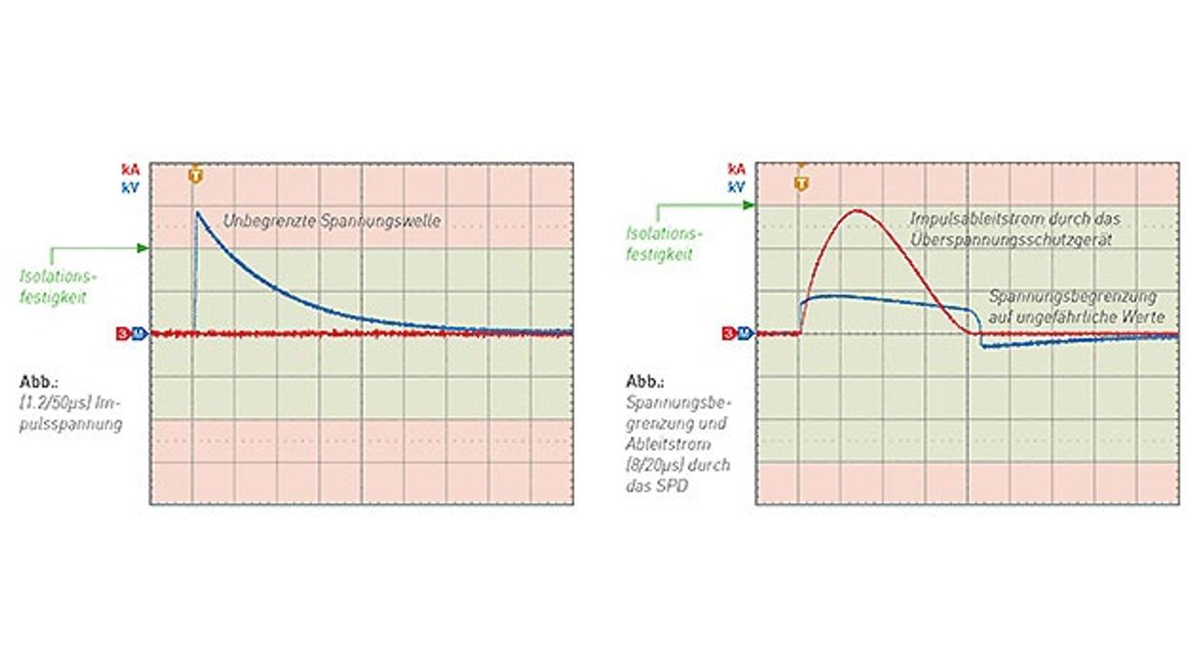

Bild 2: Unbeeinflusste Überspannung (links) vs. anliegende Überspannung bei Berücksichtigung eines aktiven Schutzes mittels SPD (rechts).

Transiente Überspannungen beeinträchtigen elektronische Geräte auf verschiedene Weise in unterschiedlicher Intensität. Bleiben Hardwareschäden aus, können sie zu einer temporären Betriebsstörung beziehungsweise einem undefinierten Betrieb der Anlage durch Daten- oder Übertagungsfehler führen sowie Programmabstürze oder die Löschung von Speicherinhalten verursachen. Im schlimmeren Fall kommt es zur Zerstörung der Hardware aufgrund eines Spannungsdurchschlags von Halbleiterübergängen, zur Zerstörung der Bonddrahtanschlüsse von Bauelementen oder der Leiterbahnen. Bei einem Hardware-Defekt entstehen zusätzliche Servicekosten und der Stillstand der Anlage hält länger an. In beiden Fällen aber sind Einschränkungen oder Betriebsstillstandzeiten zu erwarten.
Treten durch die beschriebenen Schaltvorgänge nur kleinere Überspannungen auf, schädigen sie die angeschlossenen Geräte eventuell nicht unmittelbar. Aber sie stressen die in den Geräten verbauten elektronischen Komponenten und haben eine vorzeitige Alterung und somit eine verkürzte Betriebserwartung zur Folge.
Einen wirkungsvollen Schutz bieten Überspannungsschutzgeräte (Surge Protective Device, SPD). Die Bezeichnung trifft allgemein auf alle Geräte zum Schutz vor Spannungsspitzen zu. Um einen ausreichenden Schutz zu erzielen, müssen die Komponenten in Abhängigkeit des Risikos ausgewählt und unter Einhaltung anwendbarer Normen installiert werden. Die Anforderungen und Prüfungen von SPDs für Niederspannungsanlagen sind in nationalen und internationalen Normen wie der EN 61643-11 sowie der UL 1449 gefasst.

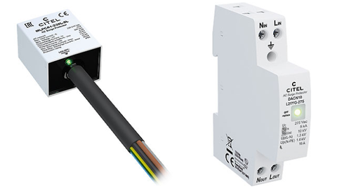

Bild 3: Überspannungsschutzgeräte für verschiedene Anschluss- und Montagearten: MLPCA1-Serie von CITEL für den IP67-Litzanschluss (links) und DACN10 von CITEL mit Zugfederklemmen für die Hutschienenmontage (rechts).
