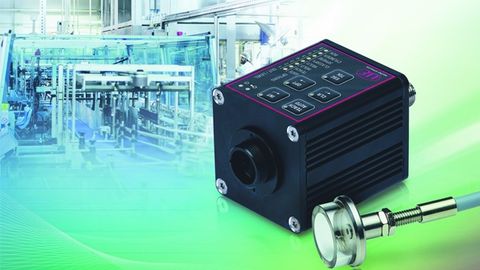

Die Konfiguration des Farbsensors "CFO100" kann per Teach-In erfolgen – in den meisten Fällen wird sie aber über den integrierten Webserver vorgenommen.

Für die Messung wird das reflektierte Licht in spektrale Anteile zerlegt. Die einfachste Methode hierzu sind Filter, die jeweils nur für einen Teil des Spek-trums durchlässig sind. Auf dieser Methode basieren die meisten herkömmlichen CCD-Kameras, deren Sensor in grüne, rote und blaue Pixel unterteilt ist. Mit einem genaueren Prinzip arbeiten Farbsensoren für industrielle Anwendungen wie beispielsweise die Serie ‚Colorsensor CFO‘ von Micro-Epsilon Eltrotec. Hier wird die Probe mit einer Lichtquelle beleuchtet  – in der Regel mit einer Weißlicht-LED-Beleuchtung. Das von der Probe reflektierte Licht trifft auf den Sensor, wo es durch drei verschiedene Filter auf lichtempfindliche Sensorelemente trifft. Die Absorptionsspektren der verwendeten Filter sollten so gewählt sein, dass sich die Bereiche überlappen. Den Filtern obliegt die Aufgabe, das Licht aufzuteilen in lang- (X), mittel- (Y) und kurzwellige (Z) Anteile.
Die einzelnen Signale werden anschließend in L*a*b*-Farbwerte transformiert. Da auf diese Weise Messwerte entstehen, die eine ­Einordnung der Farbe ­entsprechend der Farbwahrnehmung des menschlichen Auges ermöglichen, wird auch von perzeptiven Farbsen­soren oder True-Color-Sensoren gesprochen. Sie eignen sich insbesondere für die Er-kennung von Farbabwei­chungen. Über eine Teach-In-Funktion können Anwender die gewünschte Farbe einlernen und zusätzlich eine maximal erlaubte Farbabweichung angeben. Im Betrieb vergleicht dann der Sensor die Farbe der Produkte und kann beispielsweise über einen digitalen Ausgang signalisieren, ob die Farbe der Probe innerhalb des Toleranzbereichs liegt.
