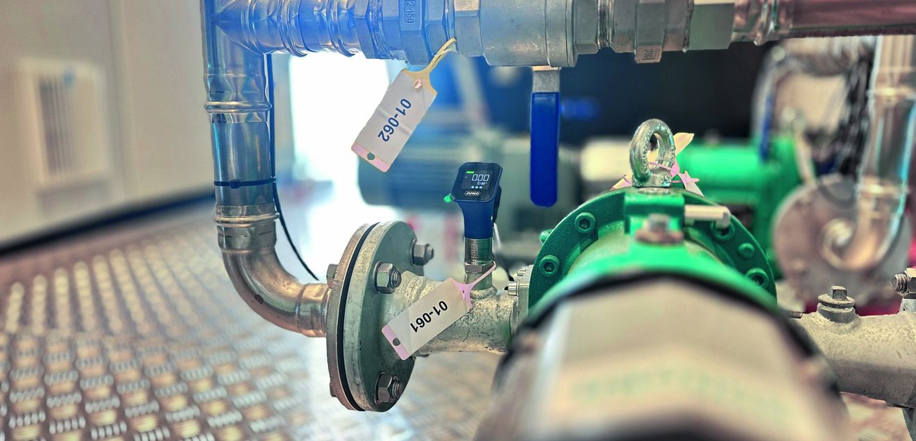

Ein solch präziser chemischer Prozess erfordert zuverlässige und intelligente Sensorik. Als System- und Lösungsanbieter stellt Jumo nicht nur einzelne Messgeräte, sondern bietet ein ganzheitliches Konzept zur Prozessüberwachung für die implementierte Prozesssteuerung in einem der beiden Lkw-Auflieger. In der Anlage von SF-Soepenberg sind verschiedene Sensoren entlang des gesamten Rückgewinnungsprozesses verbaut, darunter zwei neue Produkte, die für zusätzliche Sicherheit und Genauigkeit sorgen.
So misst der Druckmessumformer ‚Delos S02‘ den Druck an kritischen Stellen im Prozess, etwa an Pumpen oder in Reaktionsbehältern. Der Messumformer lässt sich intuitiv via Bluetooth bedienen. Sein drehbares Display ermöglicht eine flexible Ausrichtung. Die Möglichkeit der direkten Anbindung an Cloud-Systeme unterstützt die Integration in moderne Industrie-4.0-Umgebungen.
