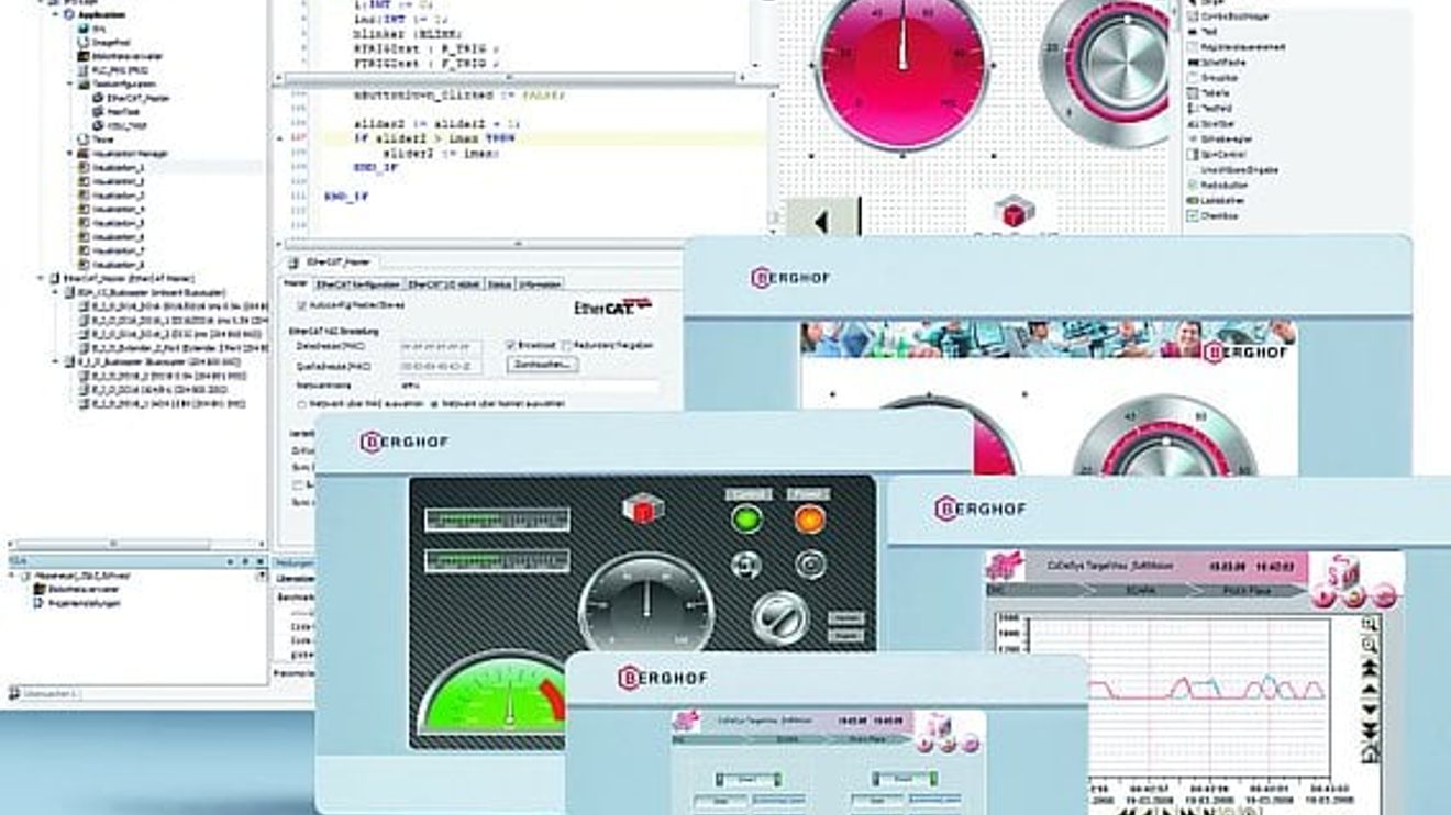

Virtual Networking Computing (VNC) ist gängiges Hilfsmittel bei der Fernwartung von Rechnern. Mittels VNC lässt sich aber auch eine kostengünstige SPS-Visualisierung mit Ethernet-Terminals innerhalb einer Anlage realisieren.

Eine durchgängige Ethernet-Vernetzung zur Steuerung und Visualisierung ist in vielen Maschinen und An­lagen heute Standard. Ziel ist, die Installation und Verkabelung einfacher zu halten und den Software-Aufwand zu reduzieren. Ebenso können effiziente Lösungen für die Visualisierung in SPS-Systemen einen nennenswerten Beitrag hierzu leisten – zusammen mit Ethernet-Terminals, die nach dem Einstellen der IP-Adresse sofort die SPS-Visualisierung anzeigen.
Die Ethernet-Terminals wie das ET1000 der Firma Berghof bilden eine eigene Kategorie für das Visualisieren und Bedienen, insbesondere in Verbindung mit dem SPS-Programmiersystem Codesys: Sämtliche Visualisierungs­masken sind hier Bestandteil des SPS-Programms, das alle Daten für den kompletten Bildaufbau übernimmt. Die Ethernet-Terminals greifen lediglich darauf zu. Daher kommt man bei der Projektierung ohne ein separates Visualisierungstool aus und das aufwendige wie fehleranfällige Handling der immer noch üblichen Variablen-Listen zwischen SPS- und Visualisierungstool entfällt.
Mit dem Konzept, die Steuerung (SPS) zusätzlich als Server für die Visualisierung zu nutzen, ergeben sich weitere Vorteile. Insbesondere für die Fernwartung ist das Bundle aus Visualisierung und SPS-Programm auf einer Hardware ideal. In einem Update-Vorgang lassen sich bei Bedarf SPS-Programm und Visualisierung auf den neuesten Stand bringen und bei der Fehlersuche parallel analysieren. Dadurch entfällt beispielsweise auch ein zweiter Wartungsanschluss für das Display.

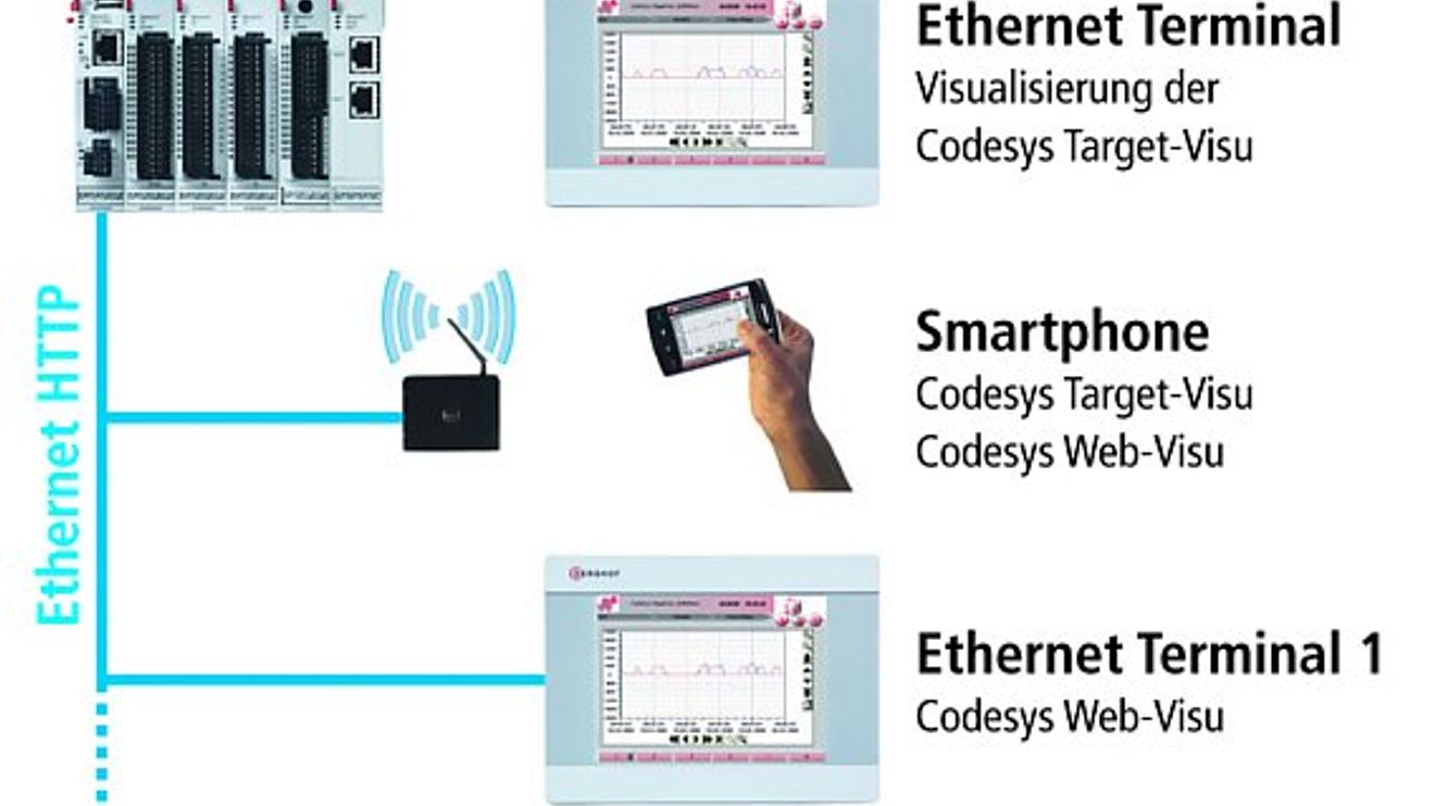

Die Ethernet-Terminals der Firma Berghof können gleichzeitig per VNC und HTTP auf die Web- und Target-Visualisierung zugreifen.

Mit Codesys und den Terminals sind zwei HMI-Varianten realisierbar. In der Praxis unterscheiden sich die Web- und Targetvisualisierung nur in wenigen Punkten. Bei der Targetvisualisierung erfolgt die Übertragung mittels VNC und kann mit den im Betriebssystem vorhandenen Funktionen dargestellt werden. Dagegen greift die Webvisualisierung über das Internet-Protokoll HTTP zu. Die Anzeige der Visualisierung erfordert einen zusätzlichen Browser auf dem Terminal. Daher beeinflussen die Funktionen des Browsers die wesentlichen Eigenschaften der Webvisualisierung. Eine der Herausforderungen besteht darin, dass die bekannten Internet-Browser fast alle für eine leistungsfähige PC-Hardware ausgelegt sind. Der auf den Ethernet-Terminals eingesetzte Browser wurde dagegen speziell an die Controller-Hardware angepasst. Durch das ausbalancierte System aus Hardware und Software konnte insbesondere für den schnellen Seitenaufbau und Seitenwechsel eine Lösung gefunden werden, die sogar der VNC-Übertragung bei der Targetvisualisierung überlegen ist.

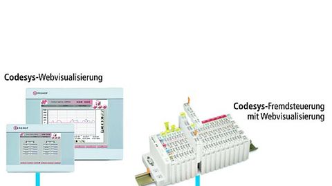

Auch bei Fremdsteuerungen funktioniert die Kopplung per VNC oder Webserver. Einzige Bedingung: Es muss eine Codesys-Runtime sein.

Allerdings verfügt die Targetvisualisierung auch über den vollständigen Funktionsumfang der in Codesys implementierten Visualisierung und eignet sich daher besser für anspruchsvollere Visualisierungen. Die Webvisualisierung lässt sich dagegen flexibler anbinden.
Die Ethernet-Terminals der Firma Berghof unterstützen sowohl die VNC- als auch die Webtechnologie. Der Anwender kann sich entsprechend der Steuerungskonfiguration für eine Variante entscheiden. Gerade das Visualisieren in räumlich weit verteilten Systemen kann so effektiv gestaltet werden. Sind für das Bedienkonzept einer Maschine oder Anlage mehrere Ethernet-Terminals erforderlich, können zusätzlich zur Hauptvisualisierung in Form der Targetvisualisierung weitere Ethernet-Terminals über die Webvisualisierung zugreifen.

Für die Ethernet-Terminals, wenn sie als Webterminal konfiguriert sind, spielt es keine Rolle ob die Visualisierung auf einer SPS-Steuerung der Firma Berghof oder einer anderen Codesys-Steuerung läuft. Entsprechende Rechenleistung und Speicherauslegung sorgen für einen schnellen Seitenaufbau und sofortigen Seitenwechsel im Visualisierungsprojekt. Dies gelingt auch dann, wenn viele Bitmaps die Visualisierung zwar grafisch aufwerten, aber die zu übertragenden Daten aufblähen.
