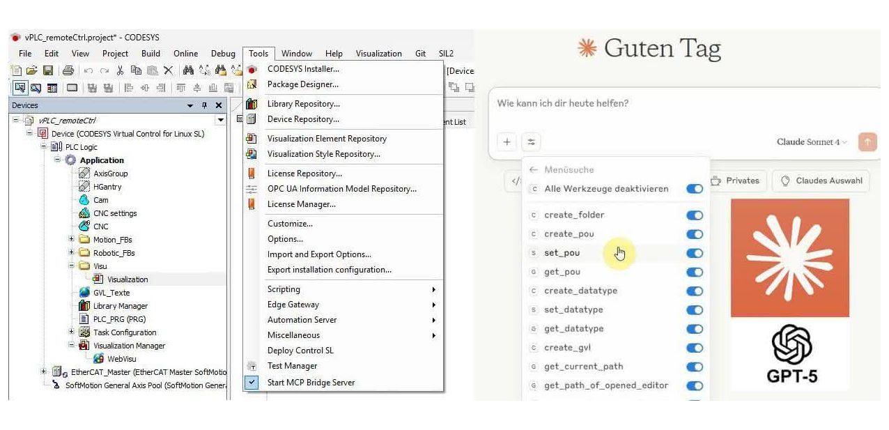

Bild 1: Der MCP-Server stellt der KI-Befehle zur Fernsteuerung des Codesys Development Systems bereit. So können Strukturen, Bausteine und Programmcode automatisiert erzeugt werden. © Codesys
Um zu verstehen, warum das Model Context Protocol für die Automatisierungswelt relevant ist, lohnt ein Blick auf die grundsätzlichen Beschränkungen großer Sprachmodelle. LLMs wie GPT oder Claude werden mit öffentlich verfügbaren Daten trainiert. Ihr Wissen endet zu einem bestimmten Stichtag und beinhaltet somit keine aktuellen Projektstrukturen bzw. proprietären Bibliotheken. Für generische Fragen reicht das aus, doch sobald ein Modell konkreten SPS-Code in einem laufenden Projekt erzeugen oder analysieren soll, fehlt ihm der notwendige Kontext. MCP löst dieses Problem durch ein Protokoll, das den Informationsaustausch standardisiert: Ein MCP-Server stellt definierte Werkzeuge und Datenzugriffe bereit, ein MCP-Client im Sprachmodell nimmt Anfragen entgegen und leitet sie weiter, und ein MCP-Host, etwa Claude Desktop, interagiert mit dem Tool. Diese Dreiteilung entkoppelt das KI-Modell von der konkreten Datenquelle: Anwenderinnen und Anwender können das zugrunde liegende LLM wechseln, ohne die Integrationslogik neu schreiben zu müssen (Bild 1).

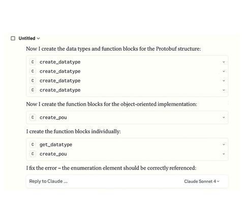

Bild 2: Der Codesys MCP Server ermöglicht den Zugriff auf Meldungen und Compiler-Informationen, die für die Korrektur und Optimierung des Programmcodes genutzt werden, hier von Claude Sonnet. © Codesys
Für Codesys bedeutet das: Der integrierte MCP-Server bindet das Development System standardisiert an KI-Systeme an. Die vorhandene Kommandierungsschnittstelle ermöglicht einen Zugriff auf Projektstrukturen, Programmbausteine, Bibliotheken und Übersetzungsmeldungen. Komplexe Aufträge, die ein Mensch sonst manuell Schritt für Schritt codieren würde, lassen sich per Klartextbefehl delegieren. Ein Beispiel: Die Anweisung "Lege einen Funktionsbaustein für eine Zweipunktregelung mit Hysterese an und instanziiere ihn im Hauptprogramm" führt dazu, dass die KI den Baustein erzeugt, die Deklaration befüllt, den Instanzaufruf einfügt und das Projekt übersetzt – alles beobachtbar im geöffneten Editor. Compiler-Fehler erkennt die KI selbstständig, entwickelt Korrekturvorschläge und übersetzt erneut. Dieser iterative Zyklus aus Generieren, Prüfen und Korrigieren läuft automatisiert ab, während die programmierende Person die Kontrolle behält und jederzeit eingreifen kann. Der Codesys MCP-Server kommuniziert bereits erfolgreich mit ‚Claude Desktop‘ und ‚OpenAI GPT-5‘. Das Add-on-Produkt für ‚Codesys V3.5 SP22‘ wurde Ende April 2026 freigegeben und kann sofort verwendet werden (Bild 2).

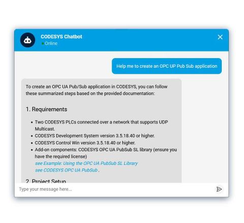

Bild 3: Der KI-Chatbot in der Codesys Online-Hilfe stützt sich ausschließlich auf die Dokumentation des Tool-Herstellers. © Codesys
Die Entwicklung KI-gestützter Engineering-Funktionen steht erst am Anfang. Bereits verfügbar ist der Chatbot für die Codesys-Online-Hilfe, der technische Anwendungsfragen auf Basis der offiziellen Dokumentation beantwortet und dabei auf Halluzinationen verzichtet. Das heißt: Findet er keine passende Information, gibt er kein Ergebnis zurück. Parallel laufen Forschungsprojekte zur kontextbasierten Code-Vervollständigung für Structured Text. Weil bis zu 200 Zeilen Programmkontext berücksichtigt werden, gehen die Ergebnisse über die eingangs erwähnte IntelliSense-Funktion hinaus. Externe Partner wie KS Solutions ergänzen das Ökosystem mit KI-basierter Code-Konvertierung zwischen verschiedenen SPS-Standards, etwa AWL/SCL und ST nach IEC 61131-3 (Bild 3).
