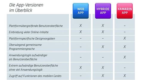

Die Web-App
Bei den Einsatzmöglichkeiten der vorgestellten Lösungen zeigt sich: Jede plattform- übergreifende App hat ihre Vor- und Nachteile.
© Lachmann & Rink
Eine Web-App ist ein plattformunabhängiges Anwendungsprogramm, das in einem Internet-Browser des Zielgeräts ausgeführt wird. Als Technologie für die Realisierung kommen hier in der Regel die aktuellen Web-Technologien HTML5, CSS und JavaScript zum Einsatz. Folglich kann eine Web-App auf allen Geräten laufen, die einen Internet-Browser mit HTML5-Unterstützung mitbringen. Die Darstellung der Web-App kann sich je nach Display-Format des Endgeräts anpassen. Die eigentliche Datenverarbeitung findet bei dieser Lösung jedoch nicht auf dem Endgerät, sondern auf einem Webserver statt, mit dem permanent kommuniziert wird. Daher ist auch der Programmieraufwand entsprechend gering, da es im Grunde nur um die optische Darstellung geht.
Web-Apps eignen sich gut für Anwendungen, bei denen kein Zugriff auf die Sensorik des Mobilgeräts nötig ist, die Oberfläche nicht den Designvorgaben der Plattform entsprechen muss oder wenn Inhalte gegebenenfalls auch außerhalb der mobilen Plattformen geteilt werden. Bekannte Beispiele sind Online-Shops oder soziale Netzwerke. Die Darstellung des Oberflächen-Designs wird bei Web-Applikationen durch CSS 3.0 erzeugt. Mit dieser Technologie kann die App selbst ihr Design entsprechend der Auflösung des Ziel-Displays verändern.
Hybride Apps
Ein Überblick über die ein­gesetzten Technologien bei den unterschied­lichen Platt­formen beziehungsweise App-Arten.
© Lachmann & Rink
Die so genannten hybriden Apps kombinieren die Vorteile der Web-App mit denen der nativen. Die App bringt damit ihren eigenen kleinen Web-Server mit, der die Seiten bereitstellt. Zur Darstellung wird, wie bei der Web-App, die Webview-Funktion der jeweiligen mobilen Plattform verwendet. Für den Benutzer ist dieses Vorgehen transparent, da diese Funktion in die App eingebettet ist.
Einige der bekanntesten Frameworks für diese Variante sind Apache Cordova und Adobe PhoneGap. Beide Frameworks warten mit der Möglichkeit auf, HTML5-Seiten auf unterschiedlichsten Plattformen anzeigen zu lassen. Zusätzlich ermöglicht eine Reihe von zur Verfügung stehenden Plug-Ins den Zugriff auf die Sensoren des mobilen Gerätes (beispielsweise GPS oder Kamera) sowie auf Plattform-Funktionen (etwa der Zugriff auf das Dateisystem und die Kontakte). Nicht vorhandene Funktionen können eigene Plug-Ins ergänzen.
Diese Variante der plattformübergreifenden App-Entwicklung eignet sich besonders für Anwendungen, die eigenen Design-Richtlinien folgen und auch Online-Inhalte darstellen sollen. Die Verteilung dieser Apps erfolgt wie bei den nativen Apps über die App Stores der unterschiedlichen Plattformen.
Die Xamarin-App
Eine andere Philosophie verfolgt die Xamarin-Technologie mit ihrem speziellen Programmiergerüst. Hier werden alle Bedienoberflächen jeweils für die Zielplattform entworfen und alle Zugriffe auf die Sensorik und die Plattformdienste sind ebenfalls für jede einzelne Plattform getrennt zu entwickeln.
Die eigentliche Logik der Anwendung und die Ansteuerung der Bedienoberfläche jedoch werden nur ein einziges Mal programmiert – durch geeignete Designpatterns scharf von der Bedienoberfläche getrennt. Xamarin eignet sich besonders für Apps, deren Anwendungslogik viele Aufgaben übernehmen muss, während die Oberfläche den Designvorgaben der jeweiligen Plattform entsprechen soll. Da die gesamte App in der Programmiersprache C# entwickelt wird, kann die Anwendungslogik auch für ein Windows-Programm verwendet werden. Nach dem Compilieren des C#-Codes mittels des Xamarin-Frameworks ist das Ergebnis ein echtes Java-Kompilat für Android, echter ARM-Binary-Code für iOS und echter MSIL-Code für Windows Phone. Anders als bei den vorgenannten Lösungen sieht die App nicht nur aus wie eine native App, sie ist tatsächlich eine native App.
Ein mögliches Anwendungsszenario für Xamarin ist eine App für den Service-Techniker, der sich mit der Maschine verbindet und Parameter sowie Fehler auslesen, setzen und weiterverarbeiten möchte. Dies soll sowohl mittels mobilem Endgerät (iOS, Android oder Windows Phone) via Bluetooth oder USB als auch mit einem Laptop via WLAN oder RS 232 möglich sein. Die Implementierung des Protokolls und der Anwendungslogik erfolgt dann nur ein einziges Mal. Lediglich das eigentliche Senden und Empfangen von Daten muss pro Verbindung und Plattform separat implementiert werden. Selbiges gilt für alle plattformabhängigen Funktionen wie zum Beispiel E-Mails senden oder Dateien speichern. Diese Komponenten sind dann aber App-unabhängig, da sie keine Logik beinhalten, und können immer wieder in anderen Apps verwendet werden. Außerdem muss der Entwickler die Oberfläche für jede Plattform gestalten. Die Methoden zum Erstellen der Bedienoberflächen sind dieselben wie beim Erstellen einer nativen App.
