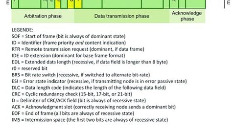

Aufbau einer CAN-FD-Nachricht im Base-Frame-Format mit 11-Bit-Identifier.
© CAN in Automation
Um eine Rückwärtskompatibilität zu garantieren, wurde das Format der CAN-Nachricht nur geringfügig verändert und erweitert. Nach dem Start-of-Frame-Bit (immer dominant) folgen der 11-Bit-Identifier (optional wird auch der 29-Bit-Identifier unterstützt) sowie das RTR-Bit. Im anschließenden Steuerfeld wird nach dem IDE-Bit (Identifier-Extention) das bisher reservierte Bit als Erkennung für längere Datenfelder genutzt. Das zweite reservierte Bit ist erhalten geblieben. Ihm folgen nun zwei zusätzliche Bits:
■ BRS (bit-rate switch): Wenn dieses Bit rezessiv ist, wird auf die höhere Datenrate ab dem nächsten Bit bis zum CRC-Delimiter-Bit umgeschaltet.
■ ESI (error state indicator): Ist dieses Bit rezessiv, befindet sich der Teilnehmer im Error-Passive-Mode (er kann eventuell nicht mehr mit einem Error-Flag signalisieren, dass er eine Nachricht nicht korrekt empfangen hat).
Der sich an diese beiden Bits an-schließende 4-Bit-Datenlängen-Code zeigt die Anzahl der folgenden Nutzdaten-Bytes an. An das Datenfeld (0 bis 64 Byte) schließt sich das CRC-Feld an, dass je nach Länge der Nutzdaten ein unterschiedliches CRC-Polynom und eine Ende-Erkennung (ein rezessives Bit) enthält. Entsprechend der Forderung der bisherigen CAN-Anwender ist auch bei den längeren Datenfeldern eine Hamming-Distanz von 6 gewährleistet. Das heißt, es werden fünf beliebig in die Nachricht eingestreute Bitfehler erkannt. Damit ist das CAN-FD-Protokoll genauso zuverlässig wie das „klassische“ CAN-Protokoll.
Remote-Frames – also Sendenachfragen – sind im CAN-FD-Protokoll nicht vorgesehen. Die Automobil-Anwender haben bisher auf Remote-Frames verzichtet und auch CiA empfiehlt, in CAN­open und anderen „offenen“ CAN-Netzwerke keine Remote-Frames zu verwenden.
