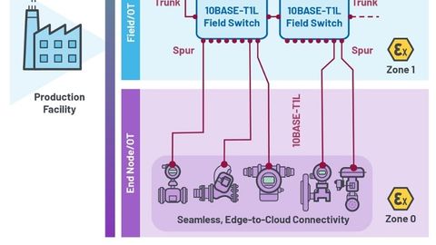

Bild 2. 10BASE-T1L-Netzwerk-Topologie für die Prozessindustrie
© ADI
Anders als bei der Gebäude- oder Fabrikautomatisierung befinden sich die Sensoren und Aktoren – für Durchfluss, Druck, Füllstand, Temperatur – nicht in der Nähe der Steuerung. Entfernungen von 200 m zwischen Sensor und I/O sind nicht ungewöhnlich, und von einem Switch zum anderen sind möglicherweise Distanzen bis zu 1000 m zu überbrücken.
Die Prozessautomatisierung nutzt Feldbus-Kabel des Typs A, wie es heute schon bei Installationen mit Profibus PA und Foundation Fieldbus der Fall ist.
Der 10BASE-T1L-Standard schreibt kein bestimmtes Übertragungsmedium (Kabel) vor, sondern definiert lediglich ein Kanalmodell (Anforderungen an die Rückfluss- und Einfügedämpfung). Da das Kanalmodell von 10BASE-T1L hervorragend zu Feldbus-Kabeln vom Typ A passt, lassen sich einige bereits installierte 4-20-mA-Kabel auch für 10BASE-T1L nutzen, was sehr gute Perspektiven für die Erneuerung bestehender Prozessautomatisierungs-Installationen bietet.
Wie erwähnt, bietet 10BASE-T1L bei bis zu 200 m langen Leitungen die Möglichkeit, die Signalamplitude auf 1 V herabzusetzen. Die Technik kommt deshalb auch für EX-geschützte Installationen in Frage und kann die strikten Maximal-energie-Restriktionen von Gefahrenbereichen mit einer Leistung bis zu 500 mW einhalten.
Angesichts des deutlich größeren Leistungsangebots gegenüber der 4-20-mA-Stromschleife (500 mW anstatt 36 mW) können heutige Vierdraht-Geräte, die wegen der begrenzten Leistung der 4-20-mA-Technik auf eine externe Stromversorgung angewiesen sind, nun durch Zweidraht-Geräte mit 10BASE-T1L ersetzt werden. Dies ergibt eine größere Flexibilität bei der Installation neuer Geräte, da keine externe Stromversorgung nötig ist.
Im oberen Bild 2 ist die für die Prozessindustrie konzipierte Netzwerk-Topologie mit Haupt- und Stichleitungen (trunk and spur network) zu sehen. Die Hauptleitungen können bei einer PHY-Amplitude von 2,4 V Peak bis zu 1 km lang sein und sich in Zone 1, Division 2 befinden. Die Stichleitungen wiederum können eine Länge bis zu 200 m haben, mit einer PHY-Amplitude von 1,0 V Peak betrieben werden und in Zone 0, Division 1 verlegt sein. Ein auf der Steuerungsebene angesiedelter Power-Switch fungiert einerseits als Ethernet-Switch und stellt andererseits die Stromversorgung über die Datenleitungen zur Verfügung.
Auf der Feldebene, das heißt in den Gefahrenbereichen, befinden sich Feldswitche, die über das Kabel mit Strom versorgt werden. Diese Feldswitche stellen jene Ethernet-Switch-Funktionalität zur Verfügung, mit der die an die Stichleitungen angeschlossenen Feldgeräte mit der Hauptleitung verbunden sind, und versorgen die Feldgeräte mit Strom. An eine Hauptleitung können mehrere Feldswitche angeschlossen sein, um die große Zahl der insgesamt an das Netzwerk angeschlossenen Feldgeräte zu unterstützen.
Um für Redundanz zu sorgen, können die Feldswitche mit einer Ringtopologie verschaltet sein. An der Edge stellt eine Datenrate von 10 MBit/s einen erheblichen Fortschritt für die meisten Anwendungen dar, die in der Vergangenheit auf eine Datenrate von weniger als 30 kBit/s beschränkt waren. Wenn nunmehr Ethernet zur Anbindung der Endgeräte auf der Feldebene genutzt wird, wachsen IT und OT zu einem nahtlosen Ethernet-Netzwerk zusammen, was wiederum die IP-Adressierbarkeit jeglicher Endknoten von beliebigen Orten auf der Welt aus ermöglicht.
