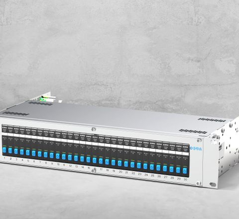

In industriellen Anwendungen, insbesondere im Maschinen- und Anlagenbau, ist Wechselstrom nach wie vor das dominierende Versorgungssystem. Drehstromnetze mit 400 V(AC) ermöglichen den effizienten Betrieb leistungsstarker Motoren, Aktoren und Heizsysteme. Schutz- und Schalttechnik ist breit verfügbar, normativ klar geregelt und im Feld umfassend erprobt.
AC-Stromverteilungssystem mit steckbaren Schutzschaltern von E-T-A. © E-T-A
Ein wesentlicher Vorteil von AC-Systemen liegt in ihrer Robustheit gegenüber Störungen und in der einfachen Fehler- detektion. Kurzschlüsse oder Überlasten lassen sich mit etablierten Schutzorganen sicher beherrschen. Zudem sind Servicepersonal und Instandhalter weltweit mit AC-Infrastrukturen vertraut, was Planung, Betrieb und Wartung erleichtert.
Ein Nachteil ist, dass moderne Maschinen zunehmend aus elektronischen Verbrauchern bestehen, die intern Gleichstrom benötigen. Jedes Netzteil, jeder Umrichter und jede Steuerung führt eine AC/DC-Wandlung durch – mit entsprechenden Energieverlusten, zusätzlichem Bauraumbedarf und thermischer Belastung. Gerade bei hochautomatisierten Anlagen mit vielen dezentralen Verbrauchern summieren sich diese Effekte.

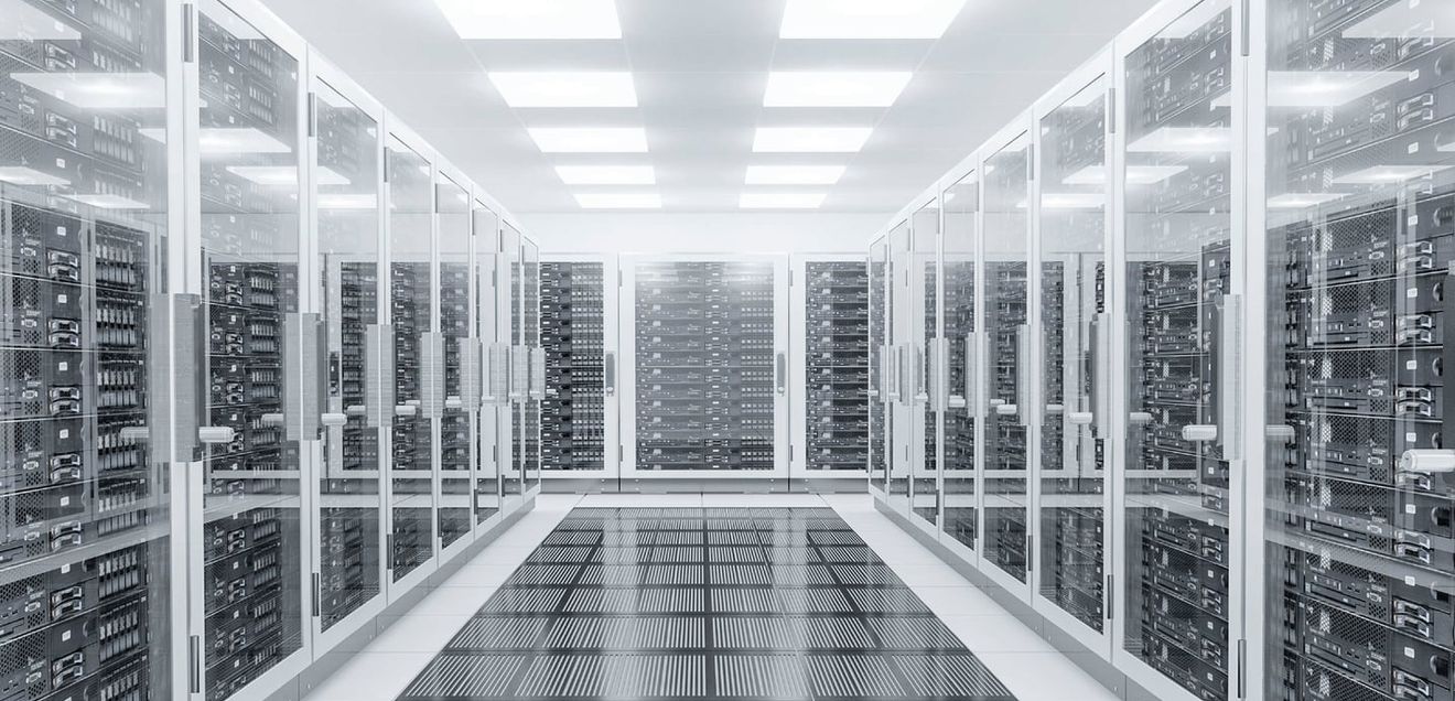

Gleichstromsysteme spielen ihre Stärken insbesondere dort aus, wo Verbraucher ohnehin DC benötigen oder wo hohe Anforderungen an Energieeffizienz und Verfügbarkeit bestehen. In der Telekommunikation ist die Minus-48-V(DC)-Versorgung seit Jahrzehnten Standard. Sie gilt als betriebssicher, berührungssicher und ideal für den Aufbau redundanter Versorgungsstrukturen mit Batteriespeichern.
Auch Rechenzentren setzen zunehmend auf DC-Konzep- te, entweder auf Infrastrukturebene oder innerhalb der Racks. Server, Storage-Systeme und Netzwerkkomponenten arbeiten intern mit DC-Spannungen. Durch eine zentrale Gleichstromverteilung lassen sich Wandlungsverluste reduzieren, die Ausfallsicherheit erhöhen und die Leistungsdichte steigern. Zudem ermöglicht DC eine vergleichsweise einfache Integration von Energiespeichern, was im Kontext von USV-Konzepten und Lastspitzenmanagement an Bedeutung gewinnt.

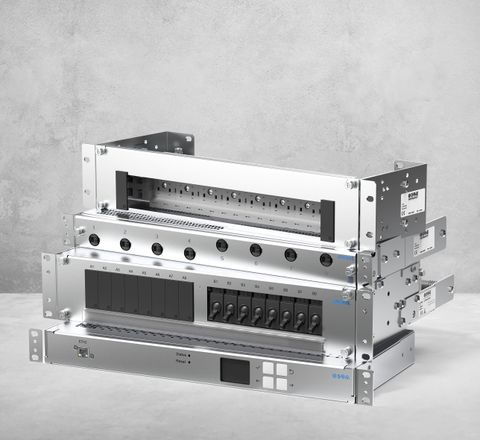

Insbesondere in DC-Systemen ergeben sich dabei besondere Herausforderungen: Im Gegensatz zu Wechselstrom existiert kein Nulldurchgang, der das Löschen von Lichtbögen unterstützt. Schutzschalter müssen daher gezielt für Gleichstromanwendungen ausgelegt sein und ein hohes Abschaltvermögen sowie eine definierte Selektivität sicherstellen.
E-T-A Elektrotechnische Apparate deckt dieses Anforderungsspektrum mit einem breiten Portfolio an Schutzschaltertechnologien ab. Dazu zählen thermische, thermisch-magnetische, hydraulische, hydraulisch-magnetische sowie elektronische Schutzschalter. Jede dieser Technologien besitzt spezifische Eigenschaften für unterschiedliche Anwendungen.
Thermische und thermisch-magnetische Schutzschalter bewähren sich seit Jahrzehnten in der Absicherung von Stromkreisen. Sie bieten eine robuste und wirtschaftliche Lösung für Anwendungen mit stabilen Umgebungsbedingungen. Hydraulische und hydraulisch-magnetische Schutzschalter hingegen reagieren ausschließlich auf den tatsächlichen Stromfluss und sind weitgehend unabhängig von Umgebungstemperaturen. Gerade in hochverdichteten Schaltschränken, Racks oder Maschinenmodulen, etwa in Rechenzentren oder modernen Produktionssystemen, ist diese Temperaturunabhängigkeit ein wesentlicher Vorteil. Sie sorgt für ein reproduzierbares Abschaltverhalten und erhöht damit sowohl die Betriebssicherheit als auch die Planbarkeit von Schutzkonzepten.
Elektronische Schutzschalter ergänzen das Portfolio dort, wo zusätzliche Funktionen wie präzise Einstellmöglichkeiten, Zustandsüberwachung, Diagnosefunktionen oder eine Anbindung an übergeordnete Steuerungs- und Leitsysteme gefordert sind. Sie ermöglichen eine noch feinere Anpassung an die jeweilige Anwendung und unterstützen moderne, digitalisierte Anlagenkonzepte.
