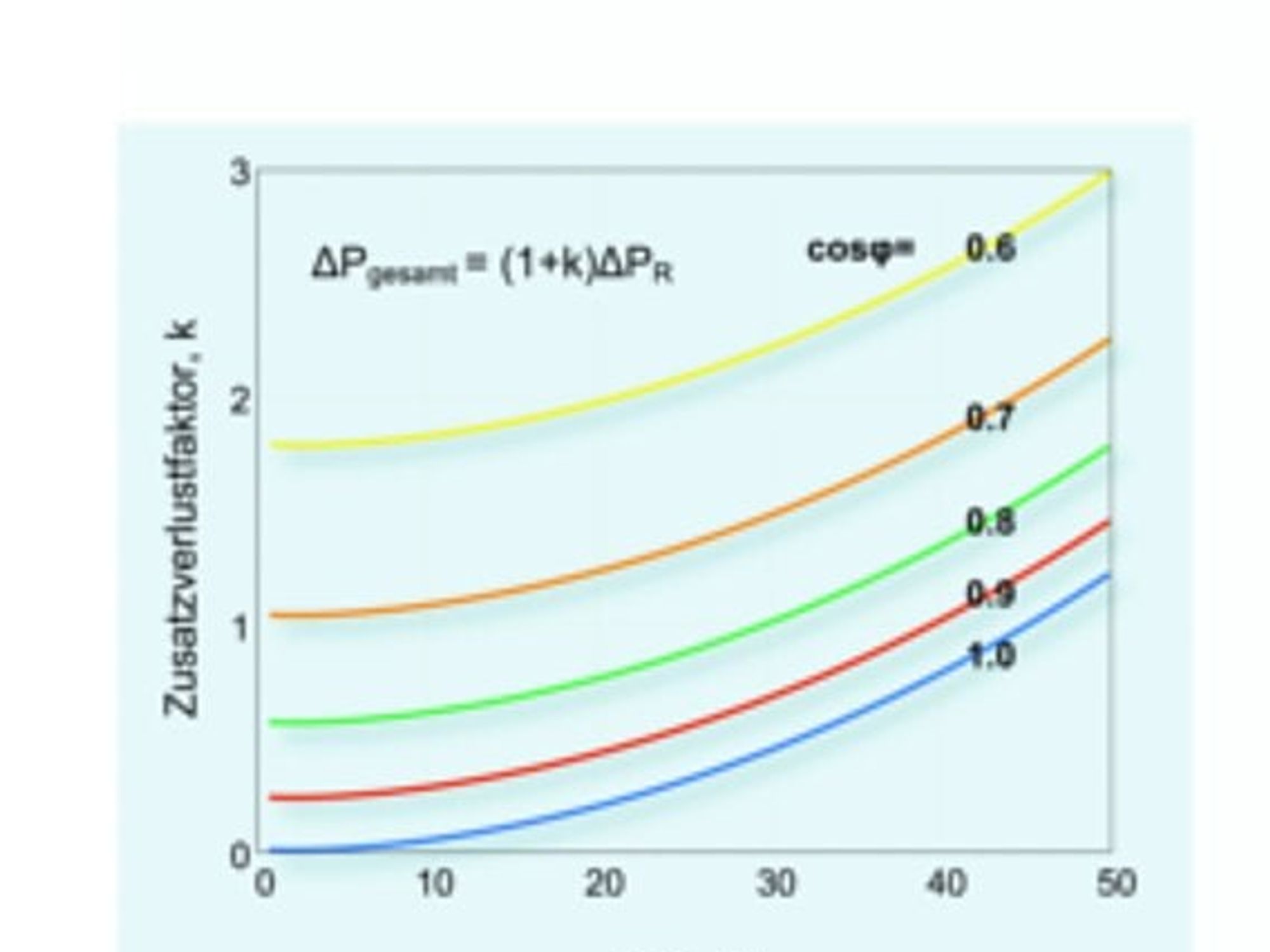

<p>Bild 2. Diagramm zur Bewertung der Zusatzverluste im Einspeisenetz durch Blind- und Oberschwingungsströme. Aus dem Bild ist ersichtlich, dass ein Verbraucher mit dem THDi-Wert von 30 % und cos φ = 0,8 praktisch die doppelten Verluste im Einspeisenetz verursacht.</p> © Danfoss
