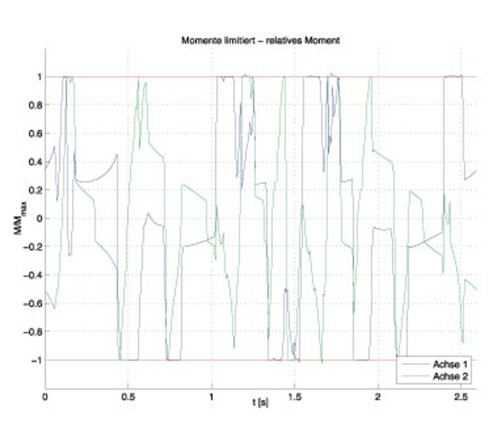

Bild 3. Momentenverlauf mit Momentenbegrenzer: Dank der Momentenbegrenzung wird der eingestellte Maximalwert nicht überschritten, während die zur Verfügung stehende Leistung maximal ausgenutzt wird.
