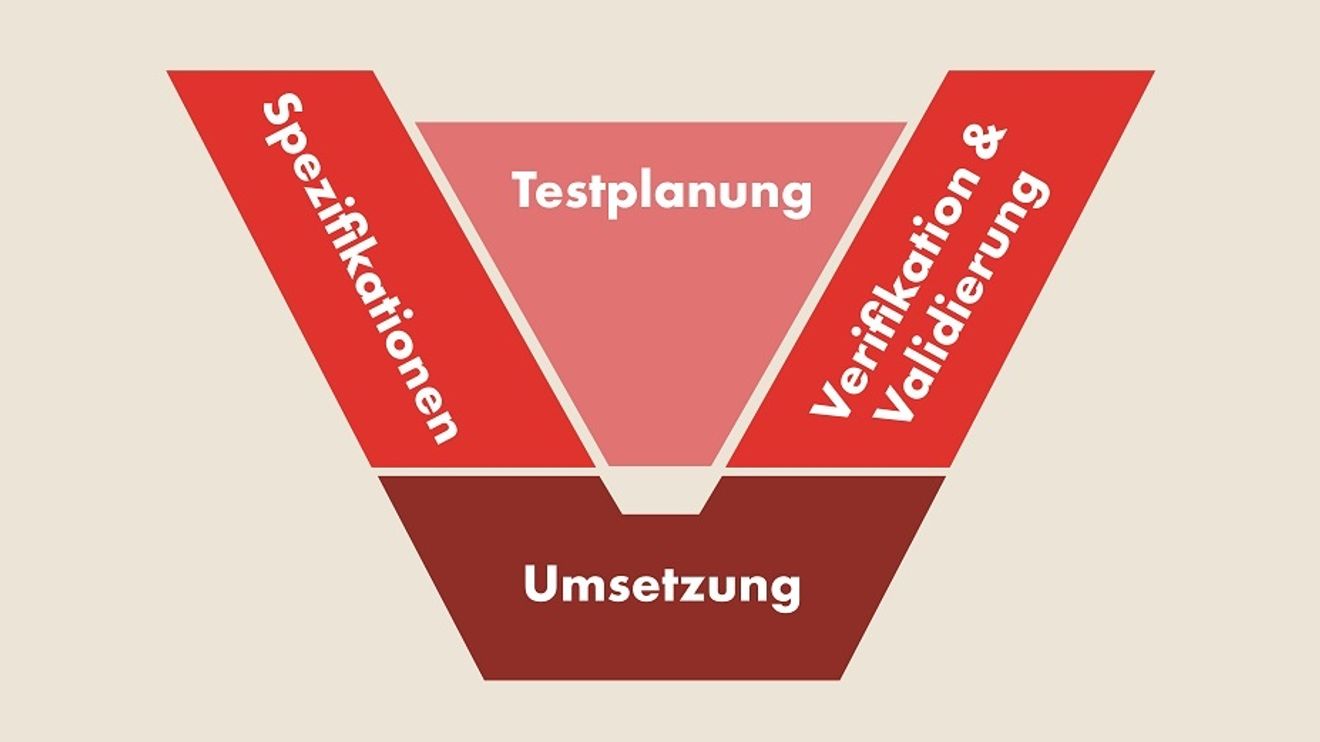

Typischer Entwicklungsprozess im normativen Umfeld
Das V-Modell ist für regulierte Prozesse als Dokumentationsmodell etabliert. Den spezifischen Anforderungen der jeweiligen Projekt- und Normenwelt entsprechend kann der darauf aufsetzende Entwicklungsprozess angepasst werden (Tailoring).
© Systemtechnik Leber
Ein typisches Vorgehen bei der Entwicklung mechatronischer Lösungen sieht etwa bei Systemtechnik Leber folgendermaßen aus:
1. Festlegung von Verantwortlichkeiten zu einzelnen Arbeitspaketen zu Projektbeginn.
2. Standard-Entwicklungsprozess nach ISO 9001 sowie dem sogenannten V-Modell inklusive Abbildung in einer Prozesswelt.
3. Genaue Prüfung des normativen Projekt-Umfelds zur korrekten Einordnung zum Entwicklungsprozess.
4. Angepasste Entwicklungsprozesse im Rahmen der Normen Safety EN 61508 und ISO 26262 sowie Security nach IEC 62443-4-1.
5. Projektspezifische Auswahl von Prozess-Elementen und gegebenenfalls Zuschnitt (Tailoring) nach konkreten Anforderungen.
