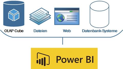

Einem Power-BI-Modell können unterschiedliche Daten zugeführt werden.
© Adesso
In ein Power-BI-Modell werden durch die Vielzahl an Verbindungsmanagern verschiedenste Daten in ein Datenmodell importiert (siehe Bild). Diese Datenquellen haben in der Regel unterschiedlichste Aktualisierungsrhythmen und Granularitäten. Dies ist eine der Herausforderungen für die ETL-Prozesse und den Datenimport, um die Daten im Datenmodell auf ein gemeinsames fachliches Level zu heben. Hier empfiehlt es sich, eine ‚High Level Map‘ als Dokumentation mit den Aktualisierungsintervallen zu erstellen und bei Bedarf nur einzelne Datenquellen zu aktualisieren, um die Daten nach Aktualität zu organisieren. Lässt sich hier dauerhaft kein gemeinsamer Nenner finden (weil sich zum Beispiel manche Datenquellen schneller und andere langsamer oder unzuverlässiger aktualisieren), ist es sinnvoll, eine ETL-Strecke in ein Data-Warehouse zu implementieren, und so eine Analyseschicht für Auswertungen bereitzustellen.

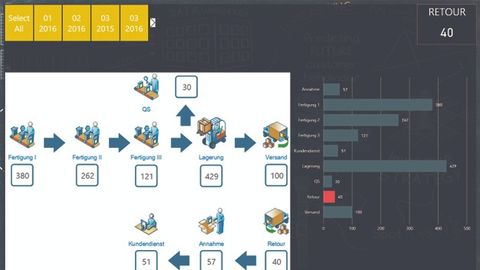

Mit Custom Visuals lassen sich Power-BI-Berichte neben den vorhandenen Visualisierungen ausbauen – etwa um die Prozessschritte in einer Fertigung darzustellen.
© Adesso
Dafür wird eine leere Tabelle über den Menüpunkt ‚Daten eingeben‘ erstellt. In dieser Tabelle werden dann die Measures erstellt. Dieses Vorgehen erlaubt es, komplexe sowie einfache Berechnungen im Datenmodell zentral zu platzieren. Dies wird für alle sinnvollen Zahlen, die in den Fakten enthalten sind, durchgeführt, um weiterhin den ‚Self-Service-BI‘-Aspekt zu erhalten. Explizite Measures ermöglichen ein schnelles Wiederverwenden sowie das Sicherstellen der korrekten Berechnung. Damit alles übersichtlich ist, sollte das Datenmodell noch ‚feingetuned‘ werden, indem die technischen Spalten, die für Verbindungen zwischen Tabellen notwendig sind, ausgeblendet werden. Jedoch ist hier eine entsprechende Governance eindringlich empfohlen. So kann auf bestehende Datawarehouse-Lösungen zurückgegriffen werden und auf die dortigen Cubes mit den vorhandenen Measures und KPIs.
Mit Custom Visuals lassen sich Power-BI-Berichte – neben den vorhandenen Visualisierungen – ausbauen. Sie stehen im Microsoft Store zur Verfügung. Die Visualisierungen werden anhand der JavaScript-D3-Bibliothek im Zusammenspiel mit CSS entwickelt.
Daten besser präsentieren
Innerhalb von Power BI lassen sich diese durch wenige Klicks integrieren. Zusätzlich können über die Webseite des ‚Synoptic Designer‘ individuelle Grafiken erstellt und so zum Beispiel Geschäftsprozesse mit Daten visualisiert werden.
