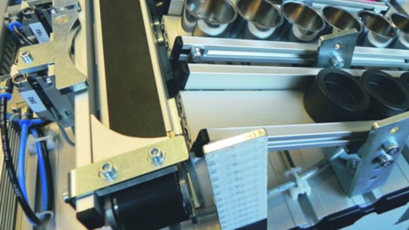

Bild 2. Beispielanwendung „Sortierstation”: Die Materialeigenschaft der eingehenden Werkstücke wird mit Hilfe eines Reflex-Lichttasters sowie eines induk­tiven Näherungsschalters bestimmt.

Die erläuterten Modelle und Verfahren wurden im ACROSS-Projekt am Fortiss-Institut in einem teilweise auf AF3 basierenden Entwicklungswerkzeug umgesetzt. Das Werkzeug wurde mit Hilfe einer Station aus dem Modular Production System (MPS) von Festo Didactic evaluiert, bei der auf einem Förderband eingehende Werkstücke sortiert werden.
Bild 3. Integriertes Deployment der redundanten Sortieranwendung und der Visualisierung: den drei redundanten Instanzen der Sortierlogik sowie der Visualisierung wurden durch das Entwicklungswerkzeug dedizierte Prozessorkerne zugewiesen.
© Fortiss
Hierzu bestimmen Sensoren am Anfang des Förderbands deren Materialeigenschaft. Auf dieser Basis werden zwei pneumatische Materialweichen angesteuert, die die Werkstücke in die entsprechende Lagerrutsche einsortieren. Gleichzeitig findet eine einfache Visualisierung der Sensor- und Aktordaten statt. Im Rahmen des Projektes wurde das Entwicklungswerkzeug dazu verwendet, die dafür benötigte Steuerung auf dem ACROSS-MPSoC zu implementieren. Dabei diente die logische Architektur der Steuerung als Ausgangsbasis, die aus einer Plausibilitätsprüfung der Sensordaten, der eigentlichen Sortierlogik sowie der Visualisierung besteht. Zusätzlich wurden weitere Annotationen wie Latenzen, Ausführungszeiten der Tasks und Kritikalitätsstufen sowie ein Modell der Zuverlässigkeitsanforderung für die Steuerung erstellt.
