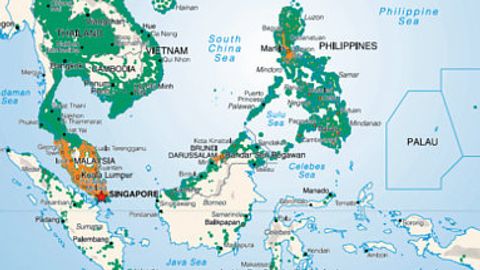

Ob dann an betreffender Stelle Mobilfunk-Empfang gewährleistet ist, lässt sich im Vorfeld selbst bei „Grüne-Wiese-Projekten" leicht feststellen. Unter der Web-Adresse www.gsmworld.com/technology/roaming finden sich so genannte Coverage Maps, die weltweit und länderspezifisch die Mobilfunk- Abdeckung sowie Listen mit den jeweiligen Providern zeigen.
Ein erster Blick auf die für alle Erdteile verfügbaren „Coverage Maps“ verschafft einen schnellen Überblick über die Versorgung mit dem jeweiligen Mobilfunk- Standard, hier die GSM-Funkabdeckung für Südostasien.

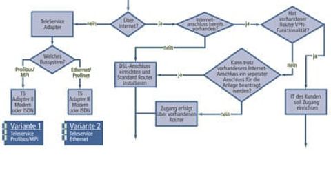

Ist die erste Frage beantwortet, folgt die zweite grundlegende Unterscheidung: Kommt eine internetbasierte Lösung in Frage oder ist der Remote-Service nur über herkömmliche Wählverbindungen möglich beziehungsweise gewünscht. Wählverbindungen - ob analog oder ISDN - sind mitunter der einfachste Weg, da auf beiden Seiten lediglich ein Telefonanschluss sowie ein Modem nötig sind.
Auf Anlagenseite steckt dieses in der Regel in einem Teleservice-Adapter, der nicht nur die Anwahl eines einzelnen Geräts, sondern unter Umständen gleich den Anschluss eines ganzen Profibus- Segments oder eines Netzwerks auf der Basis von Industrial-Ethernet ermöglicht. In Kombination mit einem GSM-Mobilfunk- Modem lässt sich dieser Weg ebenso drahtlos beschreiten. Wesentlich schneller und dabei häufig kostengünstiger sind Lösungen auf Internetbasis. Da es sich beim Internet allerdings um ein offenes und damit unsicheres Netz handelt, ist eine Verschlüsselung der Kommunikation unverzichtbar.

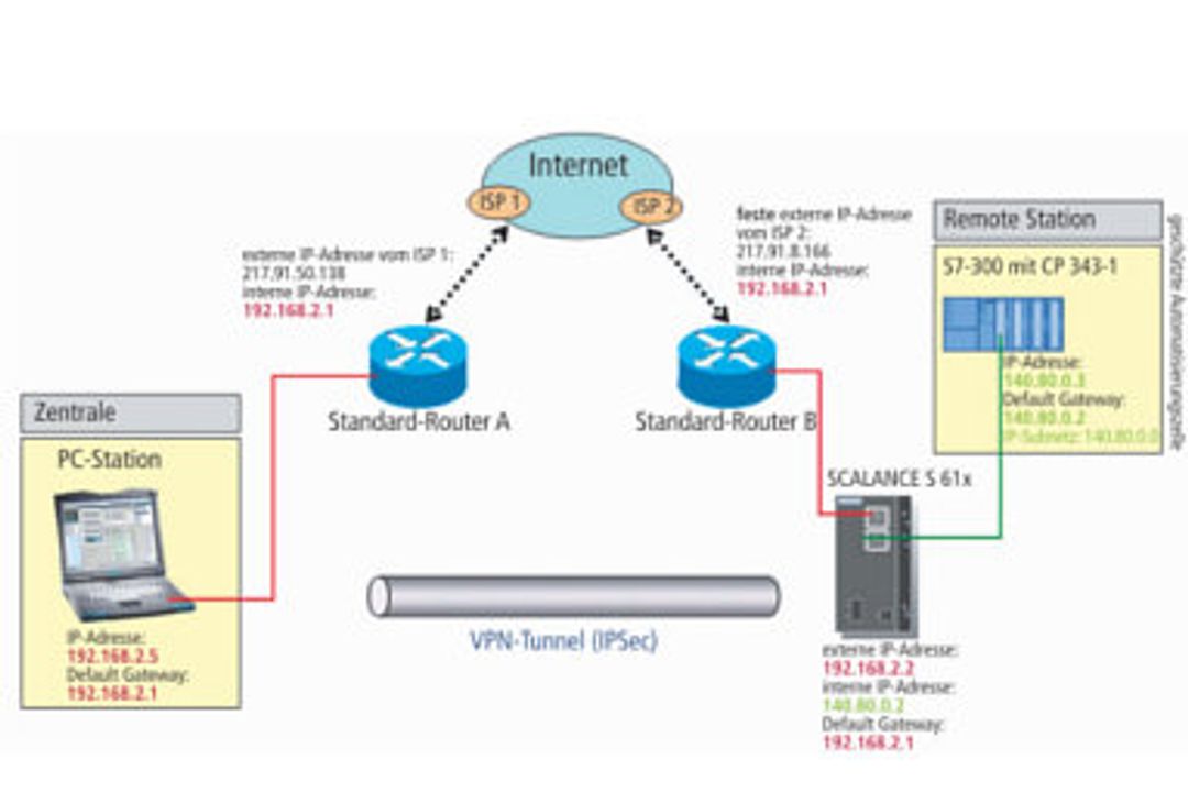

Dazu wird die Kommunikation in einen so genannten VPN-Tunnel „verpackt", in dem die Daten übertragbar sind, ohne dass sie mitgelesen oder gar manipuliert werden können. Durch eine Authentifizierung beider über den VPN-Tunnel verbundenen Seiten mittels Passwort oder Zertifikat ist zudem die Echtheit der Teilnehmer sichergestellt.
Der Weg zur sicheren VPN-Verbindung
Um die sichere VPN-Verbindung auf der Basis des IPsec-Protokolls zwischen zwei Teilnehmern herzustellen - etwa dem Service-PC in der Zentrale des Maschinenbauers (Lieferant) und einer Maschine beim Betreiber -, gibt es prinzipiell drei Kombinationen aus Hard- und Software: Dabei muss auf einer Seite stets eine so genannte VPN-Appliance installiert sein, also ein VPN-Hardware- Gerät.
Ob die Verbindung dorthin dann mittels einer VPN-Software (Variante 1: Software-zu-Hardware) oder einer weiteren VPN-Appliance (Variante 2: Hardware- zu-Hardware) erfolgt, spielt prinzipiell keine Rolle. Die Software bietet allerdings die Flexibilität, den Service-PC von jedem beliebigen Internet-Anschluss aus mit der Anlage zu verbinden - sei es vom Hotelzimmer oder vom Home-Office. Dazu muss allerdings der VPN-Tunnelaufbau durch die Software gestartet werden. Genau umgekehrt verhält es sich beim Einsatz der internetbasierten Mobilfunk- Lösung (Variante 3: (Mobilfunk-) Hardware-zu-Hardware): Hier muss zwingend in der Zentrale eine VPN-Appliance vorhanden sein und der Verbindungsaufbau erfolgt von der Betreiberseite.
Aus Gründen der Datensicherheit erlauben die Mobilfunk-Provider nämlich den Aufbau eines VPN-Tunnels nur aus der Richtung der mobilen Station. Diese muss als Gegenstelle eine feste IPAdresse oder einen Domänennamen - zum Beispiel zentrale.dyndns.org - ansprechen können. Bei der Software-Lösung ist dies nicht gegeben, da sie keine eigene Adresse hat und sich hinter der des jeweiligen Internet-Anschlusses „versteckt".

Sofern separate Zugänge nicht durchsetzbar sind, sollte man sich mit der IT-Abteilung zumindest darauf einigen, dass diese den Fernwartungszugang mit eigenen Mitteln bereitstellt und verwaltet. Voraussetzung hierfür ist in jedem Fall eine frühzeitige Abstimmung zwischen allen Parteien, also der IT, der Automatisierung und den Vertretern des Lieferanten. Welche Lösung sich letztendlich anbietet, der Weg dorthin führt nur über ein gut durchdachtes Fernwartungskonzept. Dazu eignet sich beispielsweise eine Beschreibung aller möglichen Szenarien mit darauf basierenden Empfehlungen oder ein Entscheidungsdiagramm.

Ausschnitt eines Entscheidungsdiagramms zur Findung der geeigneten Fernwartungsalternative.
