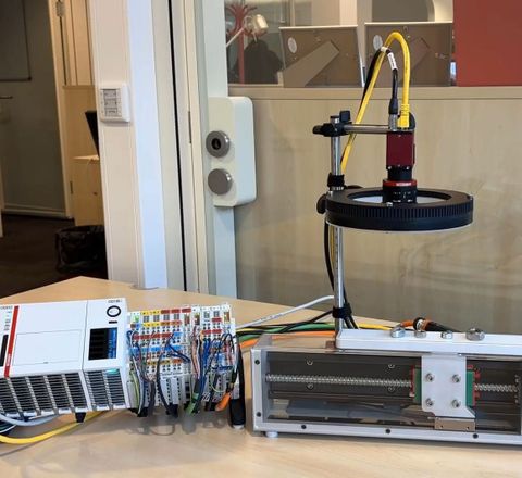

Bild 1: Sichtprüfung von Sechskantmuttern zur Qualitätskontrolle. © Mathworks
Wie dieser Ablauf funktioniert, zeigt ein Beispiel zur visuellen Inspektion von Sechskantmuttern aus einer Produktionslinie (Bild 1). Dessen Schritte lassen sich auf komplexere Szenarien übertragen.

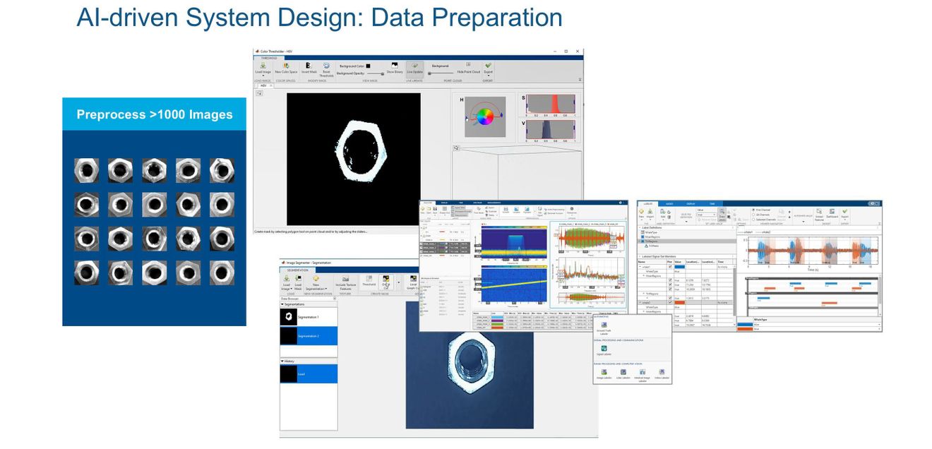

Schritt 1: Datenaufbereitung
Bild 2: Vorbereitung der Ground-Truth-Daten als Grundlage für das Training. © Mathworks
Da KI datengesteuert arbeitet, ist die Datenaufbereitung ein entscheidender Schritt. Je besser die Datengrundlage und die zugehörige Ground-Truth-Kennzeichnung (hier die Einstufung der Teile als "gut" oder "schlecht") sind, desto verlässlicher ist das Ergebnis. Tools wie Signal-Labeler-Apps können diesen Prozess unterstützen (Bild 2). Im Beispiel werden Bilder intakter und defekter Sechskantmuttern unter unterschiedlichen Lichtverhältnissen verwendet. In Fällen, in denen reale Daten schwer zu erhalten sind, kann die Datenbank durch Datenaugmentation oder Simulation erweitert werden.
Simulationen eignen sich insbesondere, um Fehlerdaten zu generieren: Die physikalischen Modelle aus der Maschinenkonstruktion können als digitale Zwillinge dienen. Die erzeugten Daten zu unterschiedlichen Fehlerzuständen können für das Trainieren von KI-Modellen genutzt werden.

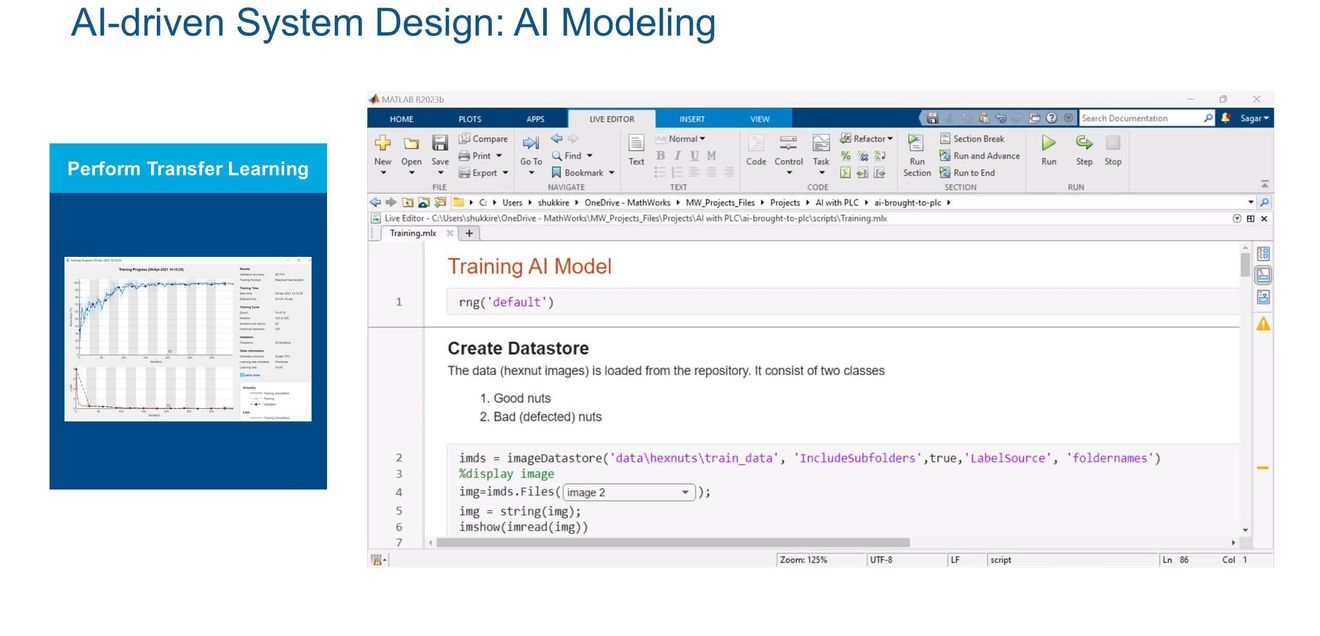

Bild 3: Training mit Deep Learning Toolbox und Transfer Learning. © Mathworks
Im Beispiel mit den Sechskantmuttern wurde Transfer Learning auf zwei importierte faltungsneuronale Netze angewendet. Dabei wurden 1000 Bilder von Muttern geladen, die mit "OK" und "Nicht OK" gekennzeichnet waren (Bild 3). Ein Netzwerk erwies sich als sehr genau, war jedoch zehnmal langsamer und wurde daher verworfen. Das andere, ‚SqueezeNet‘, war ausreichend genau. Durch Filterbeschneidung konnte die Geschwindigkeit verdoppelt werden, bei nur 7 % Genauigkeitsverlust. Die Deep Learning Toolbox unterstützt Ingenieure bei der Bewertung verschiedener Netzwerke hinsichtlich Größe, Geschwindigkeit und Genauigkeit.

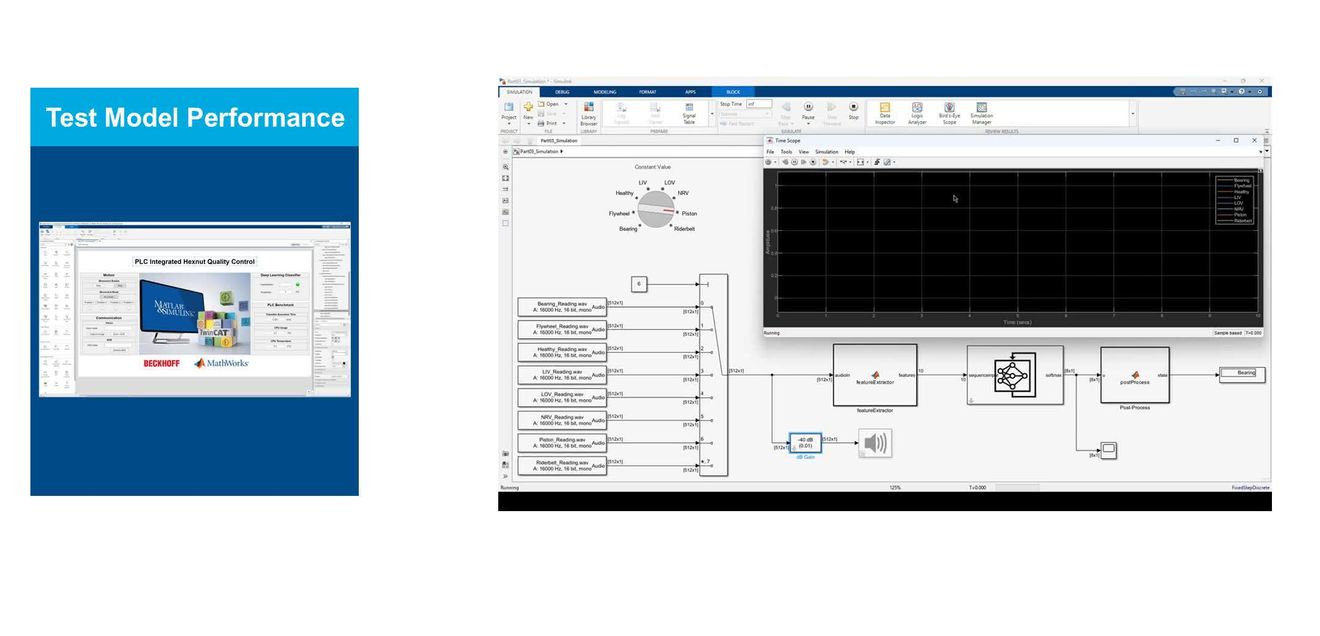

Schritt 3: Simulation und Test
Bild 4: Integration und Test des KI-Modells im Systemkontext. © Mathworks
In diesem Schritt wird die KI-Funktion in das Gesamtsystem integriert und simuliert, getestet und optimiert (Bild 4). Dies kann anhand des Anlagenmodells als digitaler Zwilling erfolgen, um die Eigenschaften des Regelalgorithmus zu bewerten. Der Arbeitsablauf entspricht der Integration anderer mit Matlab oder Simulink entworfener Komponenten.
Das neuronale Netzwerk wird als Matlab-Funktion eingebunden. Tests und Verifikationen können weitgehend automatisiert ablaufen. Ingenieure überprüfen, ob die KI-Funktion im Zusammenspiel mit anderen Steuerungsfunktionen, Kameras und angeschlossenen E/A wie vorgesehen arbeitet. Darüber hinaus lässt sich das Netzwerk weiter optimieren, etwa hinsichtlich Speicherbedarf oder Ausführungsgeschwindigkeit für eine bestimmte SPS.

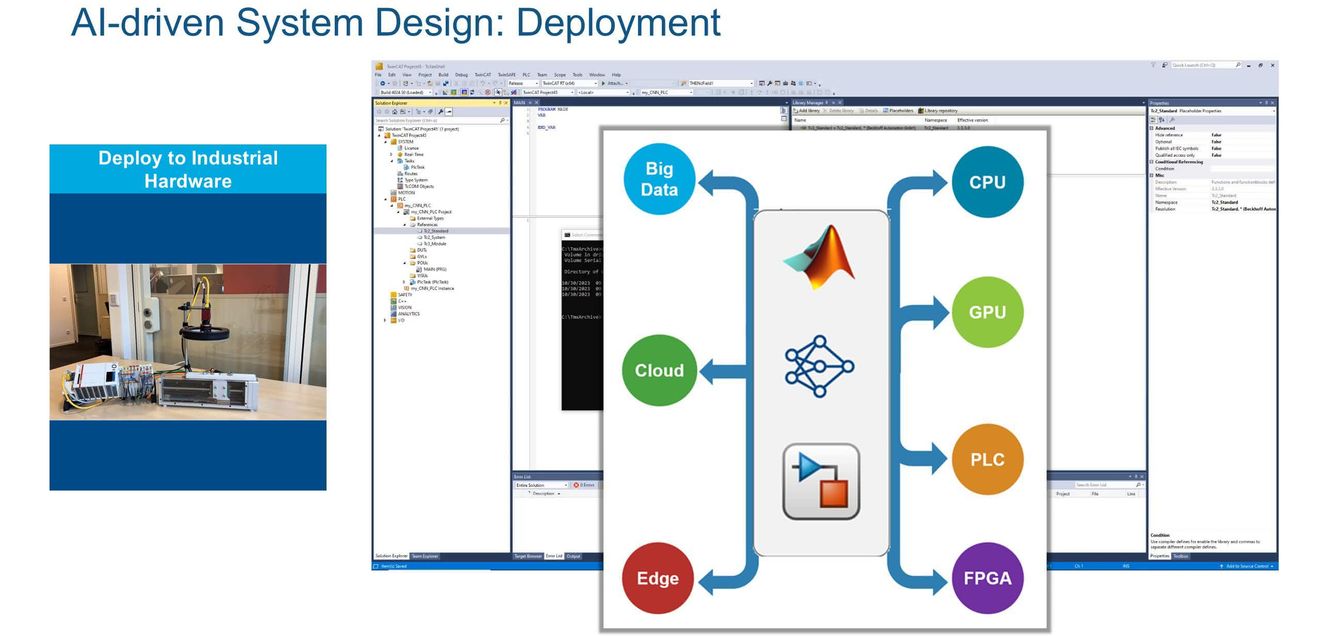

Schritt 4: Codegenerierung und Produktiveinsatz
Erst an diesem Punkt müssen Ingenieure entscheiden, auf welcher Hardware das System laufen soll. Bis hierher bleibt der Entwicklungsprozess weitgehend hardwareunabhängig: Dasselbe System kann auf SPS, FPGAs, System-on-Chips (SoCs), Industrie-PCs, GPUs oder in der Cloud eingesetzt werden. Dadurch bleibt das geistige Eigentum von herstellerspezifischen SPSen und IDEs entkoppelt. Dies erweitert den Spielraum bei der Auswahl der Steuerungshardware, vereinfacht die Bereitstellung und gewährleistet die Codeäquivalenz und Konsistenz zwischen Simulation und physischer SPS.
Zentral dafür ist die automatische Codegenerierung: Modelle werden zunächst mit Tools wie Matlab Coder oder Simulink Coder in C/C++- oder IEC-61131-3-Code übersetzt. Anschließend werden sie zielspezifisch zu Objekten kompiliert, bevor der Code in die IDE des SPS-Herstellers importiert wird. Beide Schritte lassen sich automatisieren, sodass Optimierungen oder Fehlerkorrekturen mit geringem manuellem Aufwand durchgeführt werden können.
Bild 5: Nach der Bereitstellung in der IDE des SPS-Herstellers kann der Controller-Code selbst getestet werden. © Mathworks
In der IDE des SPS-Anbieters (Bild 5) kann das erzeugte Objekt entweder direkt verwendet oder in bestehenden Code integriert werden. Zusätzliche Echtzeittests wie PLC-in-the-Loop – erneut unter Einsatz des digitalen Zwillings – prüfen die Gleichwertigkeit der in Simulink erzielten Ergebnisse.
Da Maschine und Code kontinuierlich getestet wurden, erfolgt parallel zum Designprozess eine virtuelle Inbetriebnahme. Dies kann das Risiko verringern, dass Probleme erst beim Betreiber auftreten. Darüber hinaus lassen sich vernetzte Maschinen in begrenztem Umfang ferndiagnostizieren und -warten, einschließlich Software-Updates.
