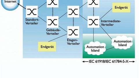

Normen definieren heute eine deutliche Schnittstelle zwischen kommerziellen und industriellen Netzwerken.
© Phoenix Contact
Zu all diesen Punkten findet er heute in den aufgeführten Normen entsprechende Richtlinien, sodass er die geeigneten Komponenten und Installationsmaßnahmen wählen kann. Zur Etablierung einer definierten Schnittstelle zwischen den industriellen Kommunikationssystemen und der kommerziellen Kommunikation wurde das Konzept des „Automation Island“ eingeführt, welches alle Feldbus- und Industrial-Ethernet-Verkabelungen der Anlage als Container beinhaltet. Aus Sicht der kommerziellen Netzwerk- Verkabelung ist das Automation Island damit ein an dieses Netzwerk angeschlossener „Kasten“, um den man sich keine weiteren Gedanken macht.
Alles, was sich in diesem Kasten befindet, ist in der Verantwortung der Automatisierungstechnik. Umgekehrt bedeutet dies für die Automatisierer aber auch, dass sie ohne Rücksicht auf die generische Verkabelung innerhalb des Automation Island die Bedürfnisse des Maschinen- und Anlagenbaus flexibel mit ihren Netzwerken erfüllen können. Damit besteht eine klare Trennung in den Verantwortlichkeiten für die anwendungsneutrale generische Verkabelung der Unternehmenskommunikation sowie für die anwendungsspezifische industrielle Verkabelung der Automatisierungstechnik.
