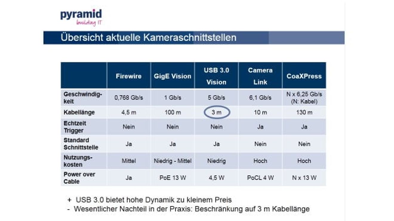

Gegenüberstellung der technischen Eigenschaften verschiedener Kameraschnittstellen

Vergleich: Thunderbolt mit CoaXPress vs. CameraLink HS
Interessant ist der Vergleich zwischen Thunderbolt einerseits und den beiden Framegrabber-gestützten Schnittstellen CoaXPress und CameraLink HS andererseits. Ein großes Plus der Framegrabber-losen Thunderbolt-Schnittstelle ist die einfachere Anwendung und Handhabung. Zudem handelt es sich bei CoaXPress und CameraLink HS um reine Bildverarbeitungs-Schnittstellen, deren Verbreitung auf die Industrie beschränkt bleiben wird, während die Standard-Schnittstelle Thunderbolt in der Consumer-Welt weiter an Boden gewinnen dürfte. Den Kostenwettbewerb könnte also Thunderbolt für sich entscheiden.
Bei der maximalen Übertragungsrate punkten CoaXPress mit n x 6,25 GBit/s (typisch 4 x 6,25 GBit/s) und CLHS fiber mit n x 10 GBit/s (n = Anzahl der Kabel). Auch in puncto Kabellänge haben CoaXPress und CameraLink HS die Nase vorn: CoaXPress ermöglicht elektrische Kabel von 130 m Länge, wobei sich die 130 m allerdings nicht auf die maximale Geschwindigkeit von 6,25 GBit/s beziehen. Bei CXP6 mit 6,25 GBit/s erreicht man nach unserer Erfahrung mit verfügbaren Kabeln typischerweise 20 m - eventuell sind über Spezialkabel noch ein paar Meter mehr drin. CameraLink HS unterstützt im optischen Fall Kabellängen von mehreren 100 m bzw. sogar einigen km, abhängig vom Kabeltyp. Im Gegensatz zu Thunderbolt und CoaXPress unterstützt CameraLink HS derzeit allerdings noch kein »Power over«.
