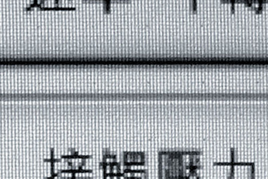

Problemzonen Ost- und Fernost
Bei japanischen, chinesischen oder arabischen Schriftzeichen hängt deren Lesbarkeit von der detaillierten Wiedergabe einzelner Striche ab. Die japanische Schrift schreibt sogar die Abfolge der einzelnen Striche sowie deren zu zeichnende Richtung vor. Solche wesentlichen Merkmale von Schriften lassen sich mit so genannten Font-Renderern auf die wesentlichen Merkmale reduziert darstellen. Mit deren Hilfe kann auch auf typische Schriftarten wie Arial verzichtet werden, die oft nur wegen der Lesbarkeit am Monitor zum Einsatz kommen.

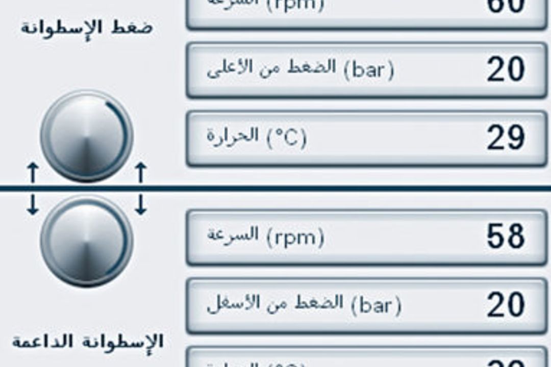

Wichtig ist, intern mit genug Nachkommastellen zu arbeiten, da sich bei einer Einheiten-Umrechnung schnell Rundungs- Differenzen ergeben. Bei Werkzeugmaschinen, die mikrometergenau arbeiten, kann dies Probleme verursachen. Wird die Bezeichnung eines Buttons nur textuell in unterschiedliche Sprachen übersetzt, zeigt sich schnell, wie verschieden die Schriften sind.
Neben dem Umfang des Zeichensatzes differieren die Schriftsysteme hinsichtlich ihrer Zeichengröße, Formate und der Schreibrichtung. Bei einer „herkömmlichen" Sprachumschaltung (Übersetzung) ragen die Texte dann häufig über die Button-Flächen hinaus und sind nicht mehr lesbar. Mitunter unterstützen Bedienoberflächen diese Besonderheiten und vergrößern die Textfelder. Allerdings resultiert daraus ein anderes Fehlerbild. Die grafischen Elemente und Textbausteine überlappen sich - teilweise bis zur Unleserlichkeit. Lösen lässt sich dieses Problem beispielsweise durch die Definition von Regeln, welche die relative Anordnung der einzelnen Bedienelemente zueinander bestimmen. Auch welche Aktionen die Visualisierung bei Überschreitung der maximal darstellbaren Fenstergröße auslösen soll, sind damit einstellbar.
Diese typischen Fehlerquellen können Entwickler mit Hilfe eines „Layoutmanagers" eliminieren, der die Schriftarten, visuell korrekt und optimal lesbar, den entsprechenden Visualisierungsvarianten (Locals) anpasst.

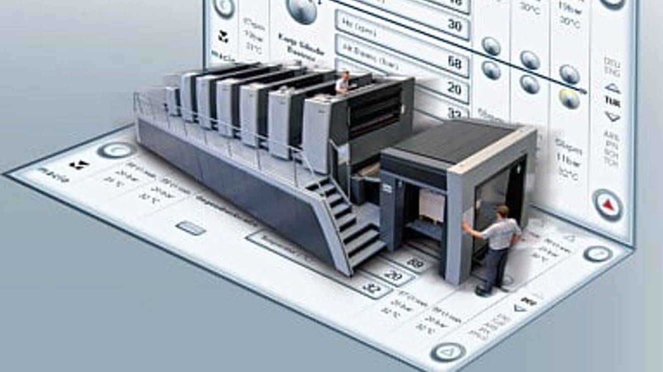

Visualisierung international
Um den gesamten Entwicklungsprozess eines internationalisierten User-Interface, inklusive der versteckten Fallstricke transparent aufzuzeigen, hat die Firma macio einen Software-Prototypen entwickelt. Anhand von Screens typischer industrieller Software wird exemplarisch aufgezeigt, wie sich die Anforderungen verschiedener Kulturräume in einer Bedienoberfläche vereinen lassen. Das Unternehmen entwickelt und realisiert seit 2002 Software- Lösungen im Kundenauftrag für den Maschinen-, Geräte- und Anlagenbau, die ressourcenschonend auf embedded Systemen und Industrie-PCs umgesetzt werden.
