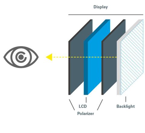

Bild 1: Transmissive Displays eignen sich für Indoor- und Outdoor-Anwendungen, benötigen jedoch stets ein Backlight. Sie bieten ein hohes Kontrastverhältnis, das jedoch mit einem erhöhten Energiebedarf einhergeht, was bei tragbaren Geräten die Akkulaufzeit negativ beeinflussen kann. © Polyrack Tech-Group
Neben Architektur, Integration und Supply Chain ist die praktische Nutzbarkeit im Alltag entscheidend. Gerade bei mobilen Geräten oder Outdoor-Anwendungen stellt die Ablesbarkeit unter wechselnden Lichtbedingungen eine Herausforderung dar.

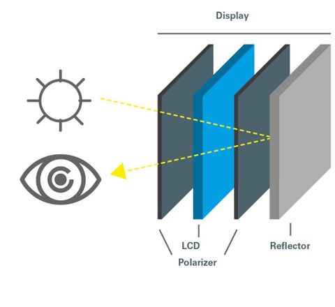

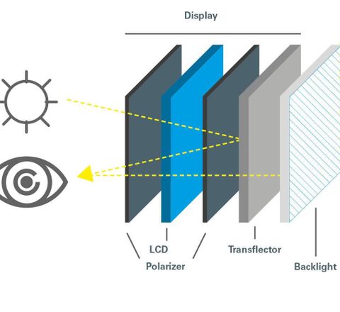

Transmissive Displays liefern hohe Farbintensität, benötigen dafür jedoch ein starkes Backlight und damit zusätzliche Energie (Bild 1). Reflektive Varianten nutzen Umgebungslicht, reduzieren den Strombedarf und bleiben bei Sonneneinstrahlung gut lesbar, sind jedoch in dunklen Umgebungen eingeschränkt (Bild 2). Transflektive Lösungen kombinieren beide Ansätze und erweitern damit die Einsatzmöglichkeiten (Bild 3).
Bild 2: Reflektive Displays benötigen eine externe Lichtquelle wie Sonnen- oder Kunstlicht. Sie eignen sich insbesondere für Outdoor-Anwendungen sowie für elektronische Preisschilder, unter anderem aufgrund geringer Bauhöhe und geringen Leistungsbedarfs. © Polyrack Tech-Group

Bild 3: Transflektive Displays kombinieren transmissive und reflektive Eigenschaften. Bei abnehmendem Umgebungslicht wird ein Backlight zugeschaltet. Beispiele sind Smartwatches oder E-Book-Reader. © Polyrack Tech-Group
