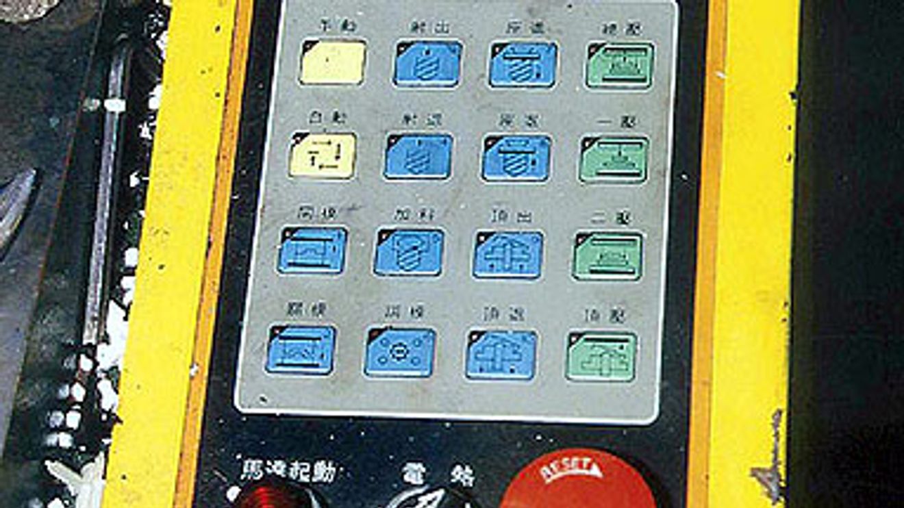

Lasst Bilder sprechen
Die Mischung machts: Ein für China angepasstes Bedienfeld, bei dem die abstrakten Symbole der Folientastatur zusätzlich beschriftet sind.
In der Produktionstechnik werden Informationen über Symbole (Icons) vermittelt. Im Kontext der Mensch-Maschine-Interaktion beschreiben solche Zeichen überwiegend Funktionen einer Maschine. Bei den Bediensystemen im Maschinen- und Anlagenbau wird davon ausgegangen, dass die in der DIN 30600 (ISO 7000) „Grafische Symbole an Einrichtungen“ aufgeführten Icons eine angemessene Grundlage für eine internationale Verständlichkeit darstellen. Analog zu den Farben fällt die tatsächliche Verständlichkeit dieser Icons in den verschiedenen Kulturen ganz unterschiedlich aus – speziell in Asien gibt es Verständnisprobleme.
Um eine internationale Erkennbarkeit der eingesetzten Symbole zu erreichen, sollte beim Aufbau einer HMI-Lösung auf abstrakte Sinnbilder verzichtet werden. Besonders in der asiatischpazifischen Region sind bildhafte Icons notwendig. Zudem müssen der kulturelle Kontext und die landesspezifischen Besonderheiten berücksichtigt werden.
Generell gilt: Eine Kombination von Icons und Beschriftung ist immer von Vorteil; aber eine zusätzliche Beschriftung ersetzt keine schlecht gestalteten Icons.

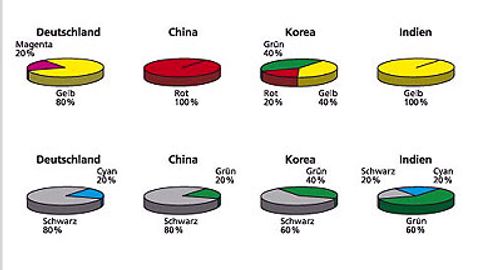

Signalwirkung von Farben: Die in der DIN EN 60073 definierten Farbzuordnungen für verschiedene Betriebszustände (Normal-Zustand: grün; Warnung: gelb; Allgemeine Informationen: blau) werden in China, Korea und Indien zum Teil missverstanden.
Empirische Untersuchungen in Deutschland, China, Korea und Indien zeigten, dass in diesen Kulturkreisen die Benutzer zum Teil eine andere Farb-Zuordnung nutzen.
Die IEC 73 ordnet dem Betriebszustand „Warnung“ die Farbe Gelb zu. Aber alle Chinesen und 20% der Koreaner haben Rot gewählt. Selbst in Deutschland interpretieren 20% der Befragten die Farben unterschiedlich: Bei der Farbzuordnung für den „Normalen Zustand“ geht der Trend in Deutschland und Indien zur Farbe Grün. In China wurde dagegen zu 80% die Farbe Gelb gewählt. Nach IEC 73 sollen mit dieser Farbe aber Warnzustände signalisiert werden. Auch bei der Zuordnung von Farben zum Betriebszustand „Allgemeine Information“ geht der Trend zur Farbe Schwarz – und nicht Blau. Koreaner und Inder bevorzugen hier wiederum Grün.
Diese Unterschiede in der Farbzuordnung bedeuten, dass Entwickler von Bedienoberflächen den internationalen Standard IEC 73 nicht als bekannt oder gar akzeptiert voraussetzen können. Dies muss bei der Farbcodierung von Informationen berücksichtigt werden. Die Konsequenz: Ein Betriebszustand lässt sich nicht eindeutig allein durch seine Farbzuordnung signalisieren. Um Fehl-Interpretationen zu vermeiden, können ergänzend Umrahmungen, Schattierungen oder zusätzliche Bildzeichen verwendet werden; jedoch kein Blinken.
