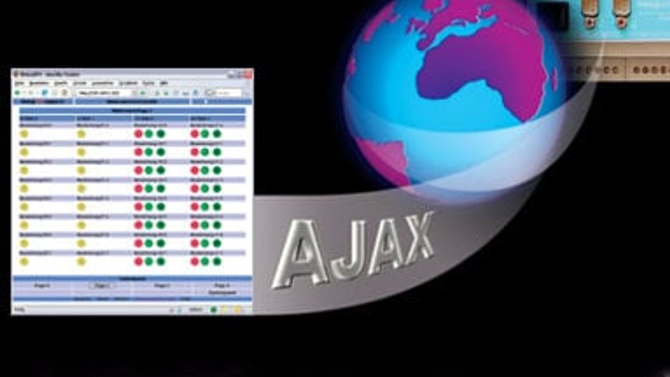

Kleiner Unterschied, große Wirkung: Durch die AJAX-Engine erfolgt die Umwandlung der XML-Daten in HTML/CSS-Daten erst im Web-Browser.
Diese Funktion bringt vor allem bei der Web-Visualisierung eine Reihe von Vorteilen: Visualisierunsseiten können automatisch Daten aktualisieren. Bislang mussten Bediener dazu aktiv die Seite neu anfordern. Deswegen wird AJAX die gewohnte Bedienphilosophie von Webseiten verändern. Die Internet-Welt spricht dabei schon von Desktop-Feeling. Mit AJAX erstellte Formulare können beispielsweise die vom Benutzer eingetragenen Daten bereits bei der Eingabe validieren. Diese Formulare können theoretisch sogar ohne Sendebutton aufgebaut sein. Die Anwendung erkennt, wenn alle benötigten Felder ausgefüllt sind und überträgt daraufhin die Daten. Speziell bei Dateneingaben wird es aber auch in Zukunft wohl nicht ohne eine Bestätigung gehen. Nachladen statt komplettem Neuladen schont die Ressourcen des Web-Servers, da die Webseite nur noch beim ersten Aufruf als Ganzes übertragen wird. Danach überträgt der Web-Server lediglich das XML-Dokument, sofern es vom Client angefordert wurde.
Dies sorgt für deutlich kürzere Reaktionszeiten: Eine typische Webseite hat inklusive aller Grafiken ein Größe von rund 65 kByte. Die XML-Daten, die bei einem Request nachgeladen werden, dagegen nur rund 3 kByte. AJAX aktualisiert die Webseite rund 20-mal schneller als bisher. Für den Anwender ist die Betriebssystem- Unabhängigkeit und freie Wahl des Browsers der entscheidende Vorteil. Für den Programmierer gestalten sich die unterschiedlichen Interpretationen einer HTML-Seite allerdings als Problem. Denn verschiedene Browser-Hersteller halten sich nicht an die W3C-Standardisierungen. Daran ändert auch AJAX nichts. Die unterschiedliche Auslegung ist in abweichenden Darstellungen und Anordnungen der aufgerufenen Webseiten zu erkennen. Microsofts Internet Explorer in den Versionen 5 und 6 unterstützt kein XMLHttp- Request, stattdessen wird die ActiveXKomponente XMLHTTP verwendet. Für den Programmierer bedeutet dies zusätzliche Arbeit, da sowohl für Microsoft als auch für alle übrigen Browserhersteller ein eigenes Kommunikationsobjekt erzeugt werden muss. Dieses Objekt ist verantwortlich für die Kommunikation mit dem Webserver.

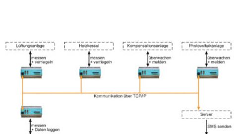

Beim Energiemanagement eines Unternehmens wird die zentrale Visualisierung über Web@SPS und AJAX aus den dezentral vorgehaltenen Visualisierungsseiten generiert.

In einem Industriebetrieb wurde mithilfe des Web@SPS ein Energiemanagement realisiert. Ziel dieses Vorhabens war die Dämpfung der Spitzenleistung um 20 %, die als Leistungskosten die Stromrechnung maßgeblich beeinflussen. Dazu wurde zunächst der gesamte Leistungsbedarf analysiert und Maßnahmen abgeleitet wie die gegenseitige Verriegelung großer Stromaufnehmer: Der Heizkessel sowie die Lüftungsanlage sollen nicht gleichzeitig starten. Realisiert wurde dies über Web@SPSen, die neben der Verriegelung zusätzlich eine Datenloggerfunktion über die Stromaufnahme übernimmt. Ebenso werden die Kompensationsanlage und Photovoltaik-Anlage überwacht.
Der aktuelle Energieverbrauch sowie die Zustände der Anlagen können über die mit AJAX realisierte Visualisierung von jedem PC aus betrachtet werden. Jede Steuerung hat dazu eine Detail-Visualisierung ihres Anlagenbereichs integriert. Die Darstellung der kompletten Anlage wurde über Frames, das heisst verschachtelte Seiten, realisiert. Die einzelnen Webseiten von verschiedenen Webservern zu einer übergeordneten Webseite zusammenbringen, ist zudem eine besondere Stärke der HTML- und AJAX-Technik. Für zukünftige Erweiterungen der Anlage kann die HTML-Visualisierung mit AJAX-Kommunikation im Vergleich zu Java-Applets oder Flash leicht angepasst werden.
