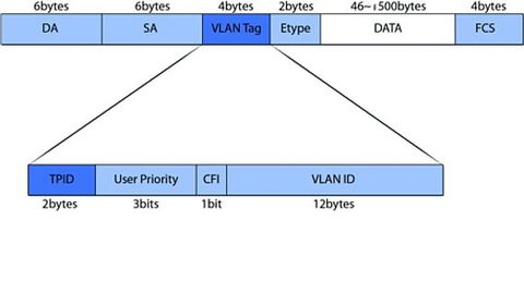

Im Detail funktioniert ein VLAN wie folgt: Die Header der Daten, welche Informationen über Absender, Empfänger, Typ und Lebensdauer des Datenpakets sowie den Nutzdatenteil enthalten, werden modifiziert, um sie mit einer VLAN-Kennung zu markieren. Dieser Vorgang, welcher auch als „packet tagging“ (Pa-kete-Kennzeichnung) bezeichnet wird, ist die bevorzugte Methode für den Austausch von VLAN-Daten zwischen VLAN-fähigen Netzkomponenten. Beim Modifizieren von Paketen (taggen) nach dem Standard IEEE 802.1Q wird einem Paket ein so genanntes Tag (Kennzeichen) mit 2 Byte Größe hinzugefügt. Das Tag beinhaltet den VLAN-Identifier (VLAN-ID), der von 1 bis 4096 benannt werden kann, und eine Prioritätsstufe von 1 bis 7, wobei 7 die höchste Priorität darstellt. Mit Hilfe dieser VLAN-ID ist logisch ermittelbar, welche Pakete zu welcher VLAN-Gruppe gehören und mit welcher Priorität diese durch das Netz geleitet werden.
Eine Netzkomponente, die VLANs nach IEEE 802.1Q unterstützt, kann so zum einen eingehende Pakete auf darin enthaltene Tags untersuchen und dann das betreffende Paket abhängig von der Priorität an alle Ports des angegebenen VLANs weiterreichen. Zum anderen kann man „ungetaggten“ Paketen, welche meist von Endteilnehmern kommen, ein Tag vergeben. Das heißt, es werden dem Datenpaket die 2 Bytes mit VLAN-ID und Priorisierung hinzugefügt. Vor der Weiterleitung zum Endgerät wird der Header wieder in sein Ursprungsformat zurückversetzt, sprich das Tag wird entfernt.

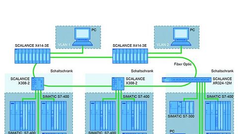

Unterteilung eines physikalischen industriellen Netzwerkes in einzelne logische Segmente mithilfe von VLANs.

Generell arbeiten Switches, welche das VLAN-Tagging nach IEEE 802.1Q unterstützen, per Default mit der VLAN-ID 1. Das heißt, an allen Ports des Switches wird den eingehenden Paketen zur internen Verarbeitung am Empfangs-Port die VLAN-ID 1 zugewiesen und bei Austritt zum Empfänger wieder entfernt. Das geschieht unabhängig davon, ob am Port des Switches ein einzelner Teilnehmer oder ein Teilnetz angeschlossen ist.
Will man dieses Grundverhalten ändern, um die Teilnehmer mit Hilfe von VLANs logisch zu segmentieren, ist dieser Prozess zu konfigurieren. Teilnehmer, die miteinander kommunizieren sollen, befinden sich innerhalb eines VLANs und bekommen somit die gleiche ID. Dem jeweiligen Port des Switches wird in Abhängigkeit des angeschlossenen Teilnehmers hierzu per Management eine spezifische VLAN-ID zugewiesen. Empfängt ein Switch anschließend auf diesem Port ein Paket, so wird dieses mit einem Tag und der im Management konfigurierten VLAN-ID modifiziert. Anschließend lassen sich intern nur Pakete zwischen Ports versenden, welche mit der gleichen VLAN-ID getaggt wurden. Beim Absenden des Pakets durch den Switch zum Empfänger wird das Tag wieder entfernt und das Paket in seinen Ursprungszustand zurückversetzt.
VLANs können sich über mehrere Switche oder Access Points erstrecken. Die Ports, welche die Switches mitei-nander verbinden, heißen „Trunk-Ports“. Die Konfiguration dieser Trunk-Ports erfolgt gleichermaßen über Switch-Management – sie sind dann ebenfalls Mitglieder mehrer VLANs. Wird ein Paket durch den Switch mit einem Tag versehen, kann dieser ein Paket ohne jegliche Änderung in einen Trunk einer weiteren Netzkomponente einspeisen. Empfängt wiederum ein Switch auf einem Trunk-Port ein Da-tenpaket mit VLAN-Tag nach IEEE 802.1Q, kann auch er es unverändert weiterleiten. Lediglich der Switch am Empfangs-Port muss unterscheiden, ob er ein taggingfähiges Endgerät beliefert (dann muss das Datenpaket unverändert bleiben) oder ob es sich um ein nicht taggingfähiges Endgerät handelt, welches zu dem aktuellen VLAN gehört (dann ist das Tag zu entfernen).

Format des VLAN-Telegramms nach Standard IEEE 802.1Q. Das Ethernet-Telegramm wird um zusätzliche Bytes verlängert. Dadurch lassen sich weitere Informationen integrieren, wie VLAN ID zur Identifikation oder User Priority zur Priorisierung der unterschiedlichen VLANs.
