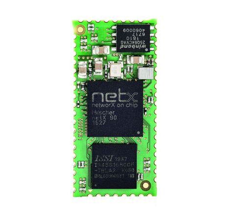

Das Projekt wurde im Auftrag des Endkunden vom System-entwickler Brückmann Elektronik und den Systems Engineering-Spezialisten von Burger Engineering betreut. Entscheidend war die Wahl des passenden Kommunikationsmoduls. Hier fiel die Wahl auf das ‚netRapid 90‘ von Hilscher, ein komplett getestetes, lötbares Kommunikationsmodul mit integriertem ‚netX-90‘-Chip, das mit dem vorgeladenen Profinet-Kommunikationsstack ausgeliefert wird und sich daher ohne komplexe Hardware-Entwicklung direkt in bestehende Designs einfügen lässt.
Das lötbare Kommunikationsmodul ‚netRapid 90‘ von Hilscher © Hilscher
Alternativen wurden diskutiert, doch aufgrund der geplanten geringen Stückzahlen schied eine gesonderte PCB-Entwicklung (Design-In eines netX 90) schnell aus. Das netRapid 90 erwies sich mit seiner kompakten Bauform, seiner vollständigen Kommunikations- und Applikationseinheit sowie den vorhandenen Entwicklungs- und Zertifizierungswerkzeugen als die effizienteste Lösung. Aufgrund fehlender Erfahrung mit Profinet, insbesondere in Kombination mit Hilscher-Hardware, suchte sich Brückmann Unterstützung und wandte sich an Burger Engineering, bereits seit mehreren Jahren zertifizierter Hilscher ‚netX Design-In Partner‘.
