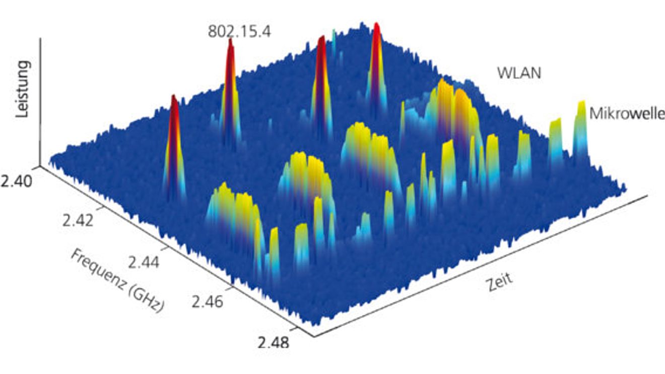

Spektral entkoppelte Systeme im 2,4-GHz-ISM-Band.
© Fraunhofer ESK
In der Praxis wird die Koexistenz vor allem durch die Alleinzuweisung eines Frequenzbereichs für ein System sichergestellt. Denn für eine zeitliche Entkopplung, das heißt für die Vermeidung eines gleichzeitigen Betriebs der Systeme, wäre eine zentrale Kontrollinstanz notwendig. Und eine räumliche Entkopplung, bei der sichergestellt ist, dass die Systeme weit genug voneinander entfernt sind, ist ebenfalls schwierig herzustellen. Nicht zuletzt bedeutet ein solches statisches Spektrum-Management beziehungsweise die konservative Alleinzuweisung auch eine Vergeudung der bereits heute schon knappen Ressource „Spektrum".
Das obere Bild zeigt zwei 802.15.4-Systeme, ein WLAN und eine Mikrowelle, die parallel arbeitend fast das gesamte Spektrum aufbrauchen. An diesem Beispiel wird die Vergeudung der Ressource Spektrum offensichtlich, denn gerade die 802.15.4-Systeme senden nur sporadisch.

Die Messung des Spektrums von Systemen mit statischem Spektrum-Management im 2,4-GHz-ISM-Band verdeutlicht, dass das Funkspektrum keineswegs optimal ausgenutzt wird, sondern große zeitlich ungenutzte Lücken in der Nutzung bestehen. Tatsächlich greifen nämlich nicht alle Nutzer ununterbrochen, sondern jeweils nur zeitweise auf das Funkspektrum zu. Wegen des bisher üblichen statischen Spektrum- Managements blockieren sie den jeweiligen Frequenzbereich jedoch auch dann, wenn sich ihr System im Schlafmodus befindet und sie nicht kommunizieren.
