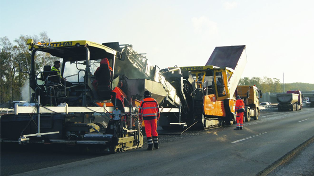

Das Nivelliersystem Moba-matic ist mit verschiedenen Sensoren kombinierbar.
© Moba
2D-Systeme arbeiten mit mechanischen Sensoren, Neigungssensoren zum Beispiel oder Drehgebern, die direkten Kontakt zur Referenz benötigen, oder mit Ultraschallsensoren, die die Referenz berührungslos via Ultraschall abtasten.
In der Praxis funktionieren solche Systeme so: Über ein Bedienpanel gibt der Maschinenführer die angestrebten Höhen- und Neigungswerte ein. Das System erfasst mit den Sensoren die jeweilige Höhe und Neigung. Diese Werte gleicht der Controller mit den Soll-Werten ab. Bei Abweichungen sendet er sofort entsprechende Signale an die Hydraulik, um die Bohle oder Schar entsprechend zu steuern. So lässt sich sowohl im Erd- als auch im Straßenbau eine Genauigkeit im Millimeterbereich erzielen, was Einbauhöhe und -neigung betrifft. Der Bediener erhält alle Angaben in Echtzeit auf dem Display, um sofort reagieren zu können, sollten Korrekturen oder Änderungen nötig sein.
Die Systeme müssen unter den baustellentypischen Extrembedingungen, wo Staub, Vibrationen und sonstige Umwelteinflüsse auf die Maschine und die Maschinensteuerung einwirken, teils sehr komplexe Prozesse beherrschen. Aus diesem Grund ist neben einer hohen Leistungsfähigkeit der Controller eine robuste, widerstandsfähige Bauart der Gehäuse und ein entsprechender Schutz der Elektronik unerlässlich.
Erste Anwendungen solcher Maschinensteuerungssysteme gab es in den 1960er Jahren. Und auch heute noch kommen solche Systeme häufig zum Einsatz, wie beispielsweise das Nivelliersystem „Moba-matic“ für den Einsatz auf Asphaltfertigern.

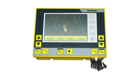

3D-Maschinensteuerung: Darstellung auf dem Panel.
© Moba
3D-Systeme arbeiten anhand von ­digitalen Geländemodellen seit mit dem Aufkommen von CAD-Zeichnungen auch bei Bauplänen die dritte ­Dimension ins Spiel kam. Damit werden dreidimensionale Planungsmodelle im Büro erstellt und per USB-Stick oder Telematik auf das System übertragen. Die Positionsbestimmung der Maschine erfolgt entweder mittels Totalstation oder via Satellit. Zur präzisen satellitengestützten Positionierung muss das System die Signale von mindestens fünf Satelliten empfangen können. Dazu werden neben den amerikanischen GPS- die russischen Glonass-Satellitensignale verarbeitet. 3D-Systeme, die mit GNSS (GPS und Glonass) arbeiten, erreichen mit RTK-Basisstationen eine sehr hohe Genauigkeit. Totalstationen kommen insbesondere dort zum Einsatz, wo kein oder nur eingeschränkter Satellitenempfang herrscht wie etwa in Tunneln, bei dichter Bebauung oder Baumbestand.
Wie bei den 2D-Systemen gibt es bei 3D sowohl reine Kontroll- als auch Automatiksysteme, die automatisch die Hy­draulik der Maschine ansteuern, um die Höhen- und Neigungsvorgaben zu erfüllen. Insgesamt reduzieren 3D-Steuerungen Absteckungs- und Kontrollarbeiten und erhöhen die Genauigkeit. Dies wiede­rum mindert den Zeit- und Personalaufwand. Und mit der Aufzeichnung aller Arbeitsschritte und der -ergebnisse verfügt der Unternehmer über einen ­Arbeits- und Qualitätsnachweis.

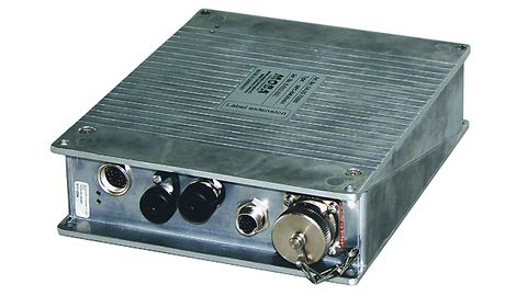

Heutige Controller vereinen 2D- und 3D-Controller in einem Gehäuse.
© Moba
Für die Entwicklung solcher Systeme ist wichtig, dass verschiedene Elemente mitei­nander flexibel kombinierbar sind. Dies betrifft sowohl einzelne Sensoren, die je nach Anwendung beliebig zusammengestellt werden können, als auch die Nutzung bestehender Hardware- und Software-Komponenten für die Entwicklung neuer Systeme. Der Vorteil solch modularer Systeme ist, dass Entwicklungskosten und -zeiten deutlich sinken. Aus diesem Grund bieten sich für die Praxis heute Systeme an, die als 2D-Systeme die Option zur Aufrüstung auf 3D bieten. So kann bei Bedarf bei Weiternutzung der Sensoren auf 3D aufgerüstet werden. Das 2D-System „GS-506“ von Moba beispielsweise lässt sich direkt mit einem 3D-fähigen Controller ausstatten, so dass bei einem Upgrade lediglich das Display auszutauschen und die GNSS-Antenne beziehungsweise das Prisma zu installieren ist, um die Maschine mit 3D-Daten arbeiten zu lassen.
