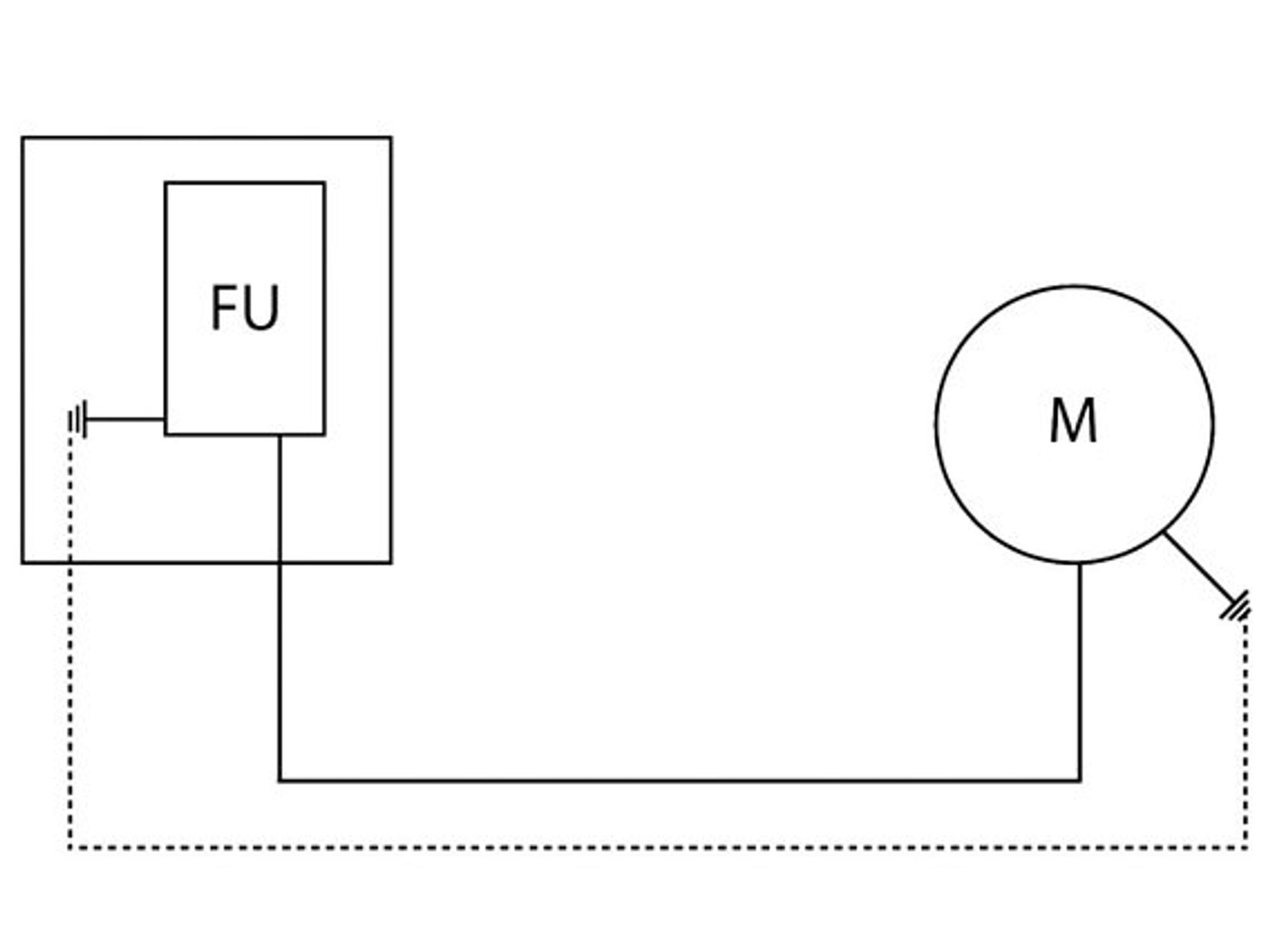

<p>Problem Rückstrompfad: Die induktiven und ein Teil der kapazitiven Ströme, die in Schutzleiter und Schirm der Motorkabel eingekoppelt werden, nehmen ihren Weg zwischen Frequenz-umrichter und Motor über das Potenzialausgleichssystem. Durch diese hochfrequenten Ströme im KHz-Bereich kommt es zu negativen Auswirkungen auf das Signalbezugspotenzial von elektronischen Baugruppen und zu unzulässig hohen Strömen von geschirmten Leitungen.</p> © Indu-Sol
