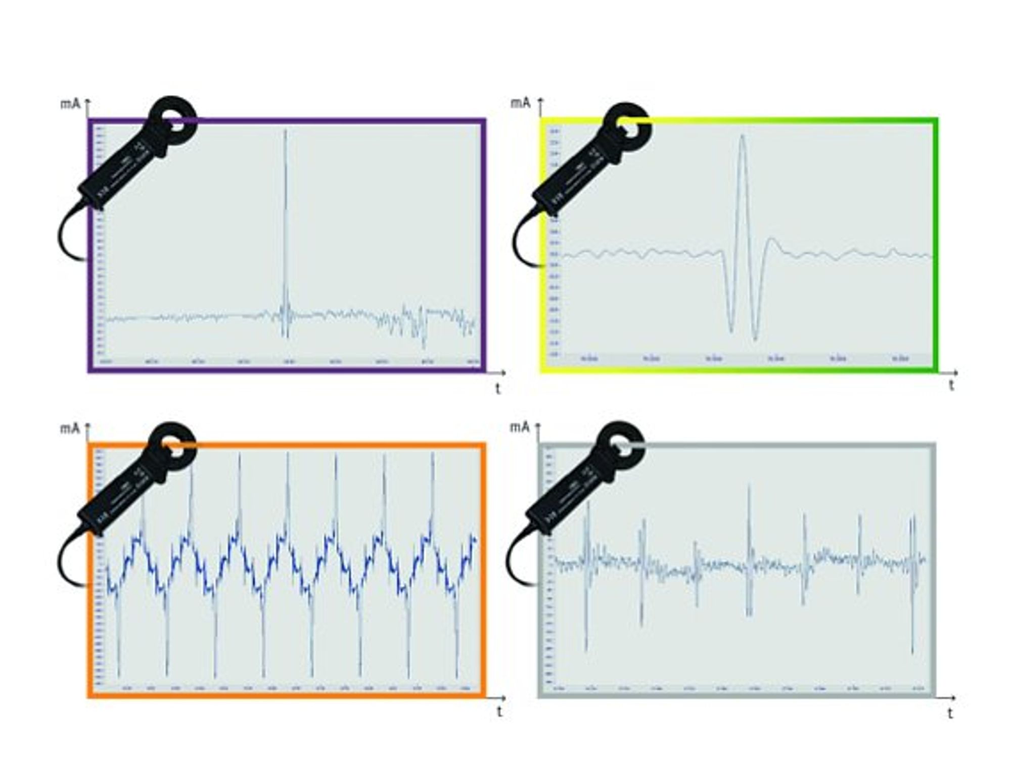

<p>Über Messzangen lassen sich parallel mehrere potenzielle Störstrecken unterbrechungsfrei vermessen: links oben ein Beispiel für Messungen des Schirmstromes am Profibus, rechts daneben Messungen im PE/PA-System. Links unten Messungen von Schirm-/PE-Strom Frequenzumrichter-gesteuerter Motoren, rechts Messungen der EMV-Einkopplung auf eine 24-V(DC)-Versorgung.</p> © Indu-Sol
