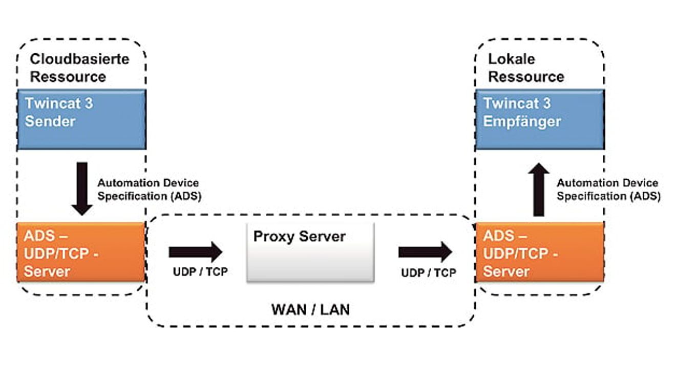

Aus diesem Grund wurde am Institut für Steuerungstechnik der Universität Stuttgart das Kommunikationsverhalten eines DSL-Internet-Anschlusses analysiert, in dem die Pakete über einen Proxyserver mit 6000 kBit/s geroutet werden. Die Übertragung der Daten erfolgt damit sowohl über Wide Area Network (WAN) als auch über Local Area Network (LAN). Eine Optimierung des Netzwerk-Verkehrs, zum Beispiel durch Priorisierung oder spezielles Routing, soll dabei nicht durchgeführt werden.
Um die Eigenschaften des Kommunikationskanals zu ermitteln, wurde ein Testsystem bestehend aus zwei Twincat-3-Systemen von Beckhoff aufgebaut (siehe Bild 2). Twincat 3 dient dabei als echtzeitfähige Datenquelle/Datensenke, die jeweils im Millisekundentakt Pakete (8 Byte) versendet beziehungsweise empfängt. Vier Byte des Pakets werden hiervon als fortlaufende Zählvariable übertragen, um Ausfälle zu erkennen. Die Realisierung der Übertragung geschieht wie folgt:
■ Der PC mit dem ersten Twincat-3-System erzeugt Pakete (Sender).
■ Die Pakete werden über ADS (Beckhoff-spezifisches Kommunikationsprotokoll) an einen auf dem PC in-stallierten TCP- oder UDP-Server übergeben.
■ Der TCP- oder UDP-Server übermittelt die Pakete an einen zweiten PC mit Twincat-3-System und TCP- oder UDP-Server. Der TCP-Server nutzt dabei SOCK_STREAM der UDP-Server SOCK_DGRAM zur Übertragung.
■ Die Pakete werden über ADS in das zweite Twincat-3-System (Empfänger) übertragen und ausgewertet.
