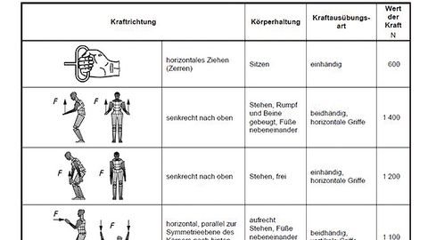

Bild 2: Beispiele für höchste statische Einwirkungskräfte. © EN ISO 14119

Ein weiteres Kriterium für die Auswahl von Zuhaltungen sind die zu erwartenden auf die Verriegelungseinrichtung wirkenden Kräfte. Neben den statischen Kräften – etwa der Versuch die Schutzeinrichtung zu öffnen – sind dynamische Kräfte zu berücksichtigen. Eine häufig auftretende dynamische Kraft entsteht beim Prellen der Tür. Wird beispielsweise eine Schiebetür zugeschoben, prallt diese am mechanischen Anschlag ab und federt zurück. Sollte die Zuhaltung automatisch beim Einfahren des Betätigers aktiv werden und den Betätiger sofort arretieren, so wirkt die gesamte kinetische Energie plötzlich auf die Zuhaltung. Diese dynamischen Kräfte können die statischen Kräfte um ein Vielfaches übersteigen. Abhilfe kann ein verzögertes Aktivieren der Zuhaltung schaffen. Im Gegensatz zu statischen Kräften lassen sich dynamische Kräfte von einer Norm nicht mit Zahlen belegen. Für statische Kräfte gibt die Norm im informativen Anhang I eine Übersicht wie in Bild 2 dar­gestellt.

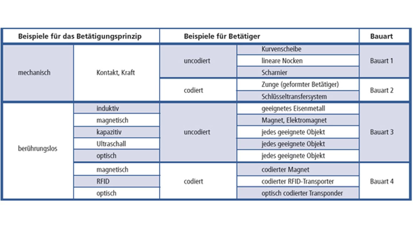

Ein Überblick über Verriegelungseinrichtungen
© EN ISO 14119

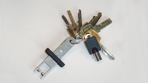

Bild 3: Keine Seltenheit: Schlüsselbund eines Maschinen­bedieners mit Ersatzbetätiger für Verriegelungsschalter zu Mani­pulationszwecken. © Rockwell Automation
Ein Beispiel: Um den 'Schlüsselbundanhänger' (Bild 3) unwirksam zu machen, werden von der Norm Verriegelungen mit Betätigern gefordert, die eine mittlere (10 bis 1000) beziehungsweise hohe (über 1000) Codierungs­stufe aufweisen. Somit ist eine Mani­pulation mit dem Standardbetätiger ausgeschlossen. Die Verriegelungsschalter der neuen Generation arbeiten oftmals mit individuell codierten RFID-Betätigern.

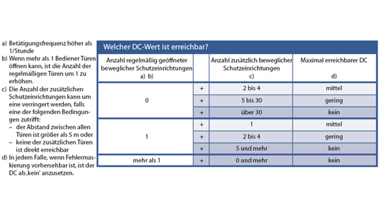

Ein Punkt, den die ISO 14119 allerdings offen lässt, ist die Reihenschaltung von potenzialfreien Kontakten. Die Norm zeigt auf, dass bei der Reihenschaltung von Öffnerkontakten beziehungsweise der Parallelschaltung von Schließerkontakten mögliche Fehler verdeckt werden können. Man spricht dabei von Fehlermaskierung. Um dem entgegenzuwirken, ist der Diagnosedeckungsgrad (DC) entsprechend zu wählen. Welchen DC der Maschinen- oder Steuerungsbauer bei der Berechnung anzusetzen hat, wird allerdings nicht genannt. Viele Hersteller von Verriegelungseinrichtungen empfehlen einen DC von 60 % bei maximal drei in Reihe geschalteten Sensoren. Zu prüfen ist, ob das für den jeweiligen Anwendungsfall auch zutreffend ist.

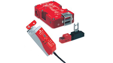

Bild 4: Zwei Beispiele für auf RFID-Technik basierende Zuhaltungen aus dem Hause Rockwell Automation, die gemäß ISO 14119 eine hohe Codierungsstufe aufweisen. Beide Schalter sind auch für Reihenschaltung in Ple geeignet. © Rockwell Automation
