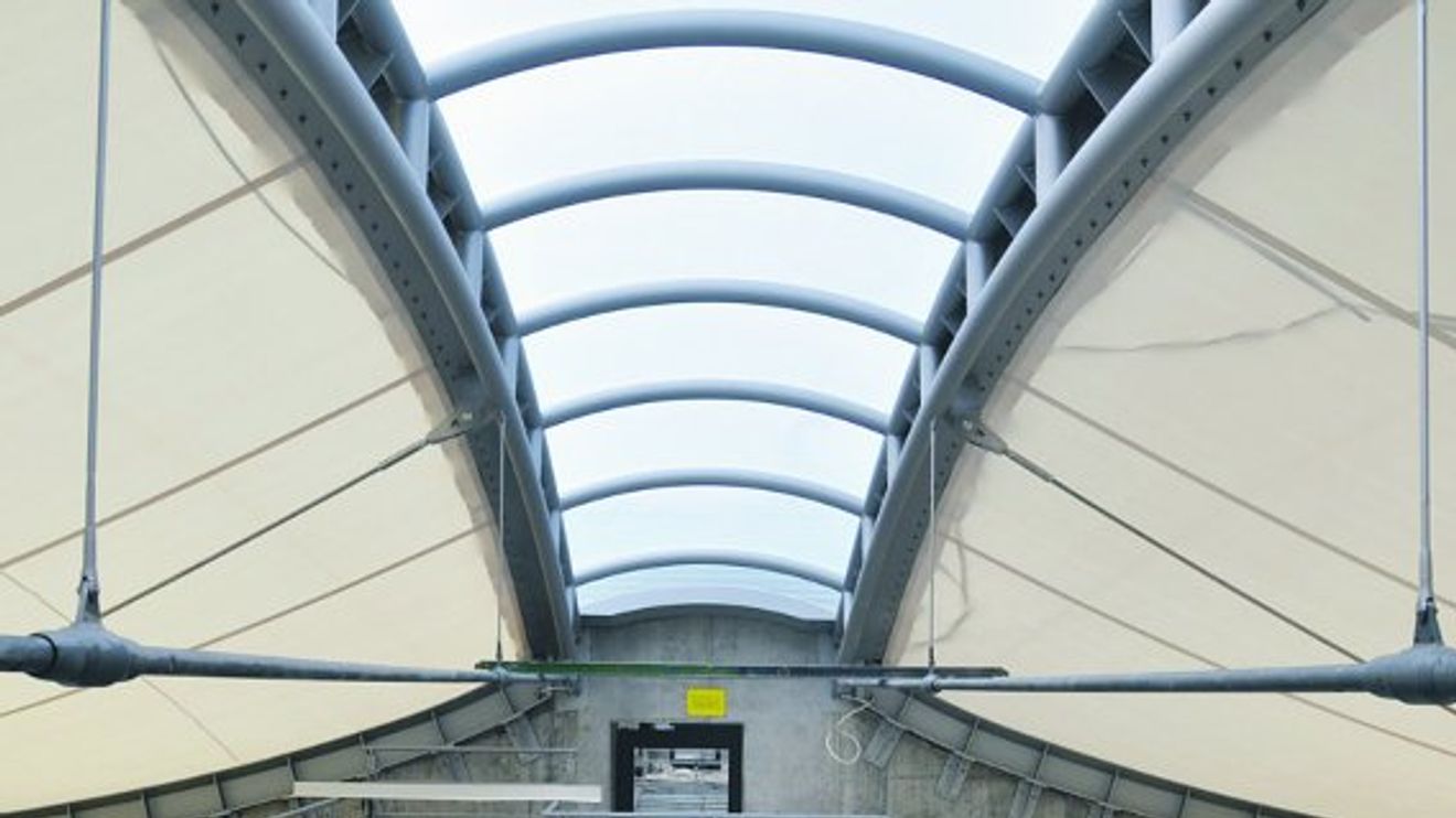

Transparente Dachkonstruktion aus Membranen mit Tageslicht-Element.

■ Membranen aus beschichteten Glasfasergeweben (Poly-Tetrafluorethylen PTFE), aus Folien (Ethylen-Tetrafluorethylen, ETFE) sowie beschichteten Polyestergeweben (Polyvinylchlorid, PVC). Durch die Wahl des Membran-Grundmaterials wird die Lichttransmission vorgewählt. Zusätzlich können durch Bedrucken der Membranen der gewünschte Transmissionsgrad festgelegt sowie transparente und transluzente Eigenschaften erzielt werden.
■ Die Membran ist mit TiO2-Nanopartikeln (Titandioxid) beschichtet, die unter dem Einfluss von UV-Licht organische Anhaftungen zersetzen.
