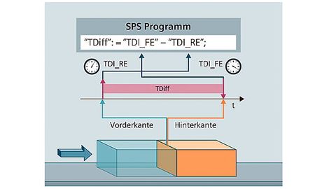

Zur Produkterkennung werden zwei aufeinander folgende Flanken eines Eingangssignals erfasst. Aus der Differenz der beiden Zeitstempel kann bei bekannter Bandgeschwindigkeit die Länge des vorbeifahrenden Produktes berechnet werden. Diese Information ist vielfältig nutzbar, sei es zur Iden­tifizierung, zur Sortierung verschiedener Größen oder zur Qualitätssicherung. Die erzielbare Genauigkeit der Längenmessung ist dabei von der Band­geschwindigkeit und der zeitlichen ­Auflösung der Signalverarbeitung abhängig.
Mit den timerbestückten Technologiemodulen kann das Produkt bei einer Bandgeschwindigkeit von 60 m/min und einer Zeitstempelgenauigkeit von 1 µs auf 0,001 mm vermessen werden. Das ist für die meisten Produktionsprozesse mehr als ausreichend – und diese Genauigkeit ist völlig unabhängig von der Performance der CPU oder der Zykluszeit des Feldbusses. Da zu den Eingängen der ET-200-Technologiemodule sowohl eine fallende als auch eine steigende Flanke erfasst, mit der Zeitinformation versehen und zwischengespeichert werden kann, erfordert die Übertragung und Verarbeitung beider Signalflanken nur einen einzigen SPS-Zyklus. So ist die minimal nötige Lücke zwischen den einzelnen Produkten bei der angenommenen Bandgeschwindigkeit und einem 4-ms-Zyklus auf lediglich 4 mm reduzierbar. Davon profitiert nicht nur der Durchsatz der Maschine: Da die benötigte Länge der Transportbänder und Pufferstrecke in aller ­Regel nicht nur von der Zahl und Größe, sondern auch vom Abstand der verarbeiteten Produkte abhängen, kann die Maschine kompakter und mit geringerem Stellflächenbedarf gebaut werden.
Ein Karton fährt an einer Lichtschranke vorbei. Die errechnete Zeitdauer TDiff, in der die Lichtschranke unterbrochen ist, entspricht der Länge des Kartons und kann zur Sortierung oder Qualitätskontrolle heran­gezogen werden.
