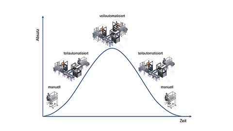

Aber wie müssen die Fertigungssysteme zukünftig gestaltet sein? Aufgrund der sich verkürzenden Produkt- und Innovationslebenszyklen ist das Fertigungssystem modular zu gestalten. Diese Modularität führt erstens dazu, dass sich einzelne Systemmodule nach Ende eines Produktlebenszyklus in einem neuen Fertigungssystem weiterhin nutzen lassen. Dadurch steigt die Effizienz der Investition in diese Betriebsmittel. Zweitens trägt das Prinzip der Modularität innerhalb eines Produktlebenszyklus dazu bei, ein Fertigungssystem durch Ergänzung, Austausch oder Reduktion von Modulen den aktuellen Anforderungen – beispielsweise im Hinblick auf den wirtschaftlichen Grad der Automation (Bild 1) – mit geringem Aufwand anpassen zu können. Das Prinzip der Modularität ermöglicht daher die wirtschaftliche Rekonfiguration eines Fertigungssystems.
Bild 1. Die Gestaltung des Fertigungssystems in Abhängigkeit vom Produktlebenszyklus.
© Hochschule Ostwestfalen-Lippe
Rekonfiguration bedeutet, ein Fertigungssystem umzurüsten, um die Systemfunktionen an veränderte oder neue Anforderungen strukturell anzupassen. Die Rekonfigurierbarkeit eines Fertigungssystems wird über die Mobilität und Kompatibilität von Betriebsmitteln begünstigt beziehungsweise gewährleistet. Unter Mobilität wird die Bewegbarkeit von einzelnen Modulen verstanden. Kompatibilität bedeutet, dass die Module mechanisch, elektrisch, informations- und energietechnisch über standardisierte Schnittstellen einfach miteinander verbunden werden können. Neben der Modularität, Mobilität und Kompatibilität bilden nach Wiendahl, Reichardt und Nyhuis die Universalität und Skalierbarkeit die weiteren wesentlichen „Wandlungsbefähiger“ in einer Fabrik. Die Universalität trägt dem Trend der gestiegenen Variantenvielfalt und Individualisierung von Produkten Rechnung, indem unterschiedliche Produkte beziehungsweise Produktvarianten bis hin zu individualisierten Produkten – möglichst im „Single-Piece-Flow“ – in einem System gefertigt werden können. Unter technischer Skalierbarkeit soll die Flexibilität verstanden werden, über technische Änderungen das Kapazitätsangebot der Kundennachfrage anpassen zu können und damit den Trend der Volatilität von Märkten zu berücksichtigen. Die Ergonomie ist als weiterer Wandlungsbefähiger zu betrachten, da beispielsweise die Effizienz des Umrüstprozesses in hohem Maße von der Gestaltung der Mensch-Technik-Schnittstelle abhängt.
