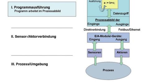

Der PLCopen-Benchmarks misst die Performance der Programm­ausführung im Prozessabbild ohne Anbindung von E/A-Geräten.

Um die genannten Ziele umzusetzen, hat der PLCopen-Arbeitskreis zwei unterschiedliche Test-Typen definiert: zum einen Benchmarks für einzelne Sprachelemente der IEC 61131-3, zum anderen realitätsnahe Anwendungs-Benchmarks. Erstere messen die Performance der Ausführung der einzelnen Sprachelemente der IEC 61131-3 getrennt. Die zu testenden IEC-Elemente sind:

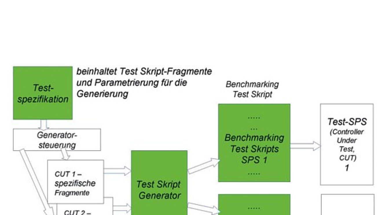

Aufgrund der PLCopen-Testspezifikation werden mittels eines Generators reproduzierbare und vergleichbare Testskripts für die einzelnen Steuerungen (Controller under Test, CUT) erstellt. Diese sind Grundlage für vergleichbare Testresultate.

Der Portabilität und Einfachheit in der Implementierung wurde dabei vor allem dadurch Rechnung getragen, dass als Implementierungssprache Strukturierter Text (ST) zum Einsatz kommt. Trotz der Eindeutigkeit der Sprachdefinition wurden die Testprogramme in dem Bewusstsein erstellt, dass keine zwei ST-Implementierungen unterschiedlicher Hersteller zu 100 % kompatibel sind. Um hier eine einfache Anpassung an unterschiedliche Systeme zu erlauben, sind alle Tests aus einfachen Bausteinen („Testskript-Fragmenten“) aufgebaut. Diese Bausteine werden als Input für einen Testskript-Generator verwendet, welcher aus den Testskript-Fragmenten und einer einfachen Parametrierung fertige Testskripte generiert. Durch diese Vorgehensweise reduziert sich der Aufwand für eine Anpassung/Portierung auf die Anpassung der vordefinierten Testskript-Fragmente. Die vollständigen Testskripts werden dann für das gewählte System automatisiert generiert.
Auch die Forderung nach Skalierbarkeit lässt sich durch den Einsatz eines frei parametrierbaren Testskript-Generators umsetzen. Soll eine Anpassung an eine höhere Leistungsklasse von SPSen durchgeführt werden, wird einfach der Parametersatz für den Testskript-Generator verändert und der Umfang der Testskripte steigt dadurch an. Der Testskript-Generator selbst generiert die Testskripte durch quasi zufälliges Aneinanderreihen der Testskript-Fragmente in der gewünschten „Leistungsklasse“ des Tests – also im gewünschten Ausmaß (Anzahl an Wiederholungen pro Testskript-Fragment). Ein besonderes Augenmerk legten die Entwickler des Benchmarks darauf, dass die Ergebnisse reproduzierbar sind, sprich ein mit gleichen Parametersätzen und gleicher Initialisierung versehener Testskript-Generator immer dieselben Ergebnisse liefert. Analog verhält es sich mit den für die Operationen verwendeten Operanden beziehungsweise Variablenwerten, deren Ermittlung durch denselben reproduzierbaren Zufalls(zahlen)generator erfolgt.

Die quasi zufällige Aneinanderreihung der Testskript-Fragmente und die ebenso zufälligen verwendeten Operanden sowie Variablen-Initialisie­rungen beugen gezielt auch speziellen „Optimierungen“ für die PLCopen-Benchmarking-Testsuite vor. Unterschiedliche Reihenfolgen der Operationen in den unterschiedlichen Tests machen eine speziell für den Benchmark optimierte Abarbeitung unmöglich. Optimierungen von Compilern/Interpretern werden jedoch selbstverständlich mitgetestet, da die Testskripte realen Anwendungen sehr nahe kommen.
Der Testskript-Generator selbst sowie die Testskript-Fragmente und Parametersätze stehen den Mitgliedern der PLCopen zur Verfügung, sodass damit jederzeit die für eine SPS angepasste Benchmarking-Testsuite erstellbar ist. Diese wird dann in die Programmier-Umgebung eingelesen und für die zu testende Steuerung compiliert. Der ausführbare Code wird in die Steuerung geladen und entweder mit einem Oszilloskop oder geeigneten SPS-Timern auf die Real-Laufzeit getestet.
