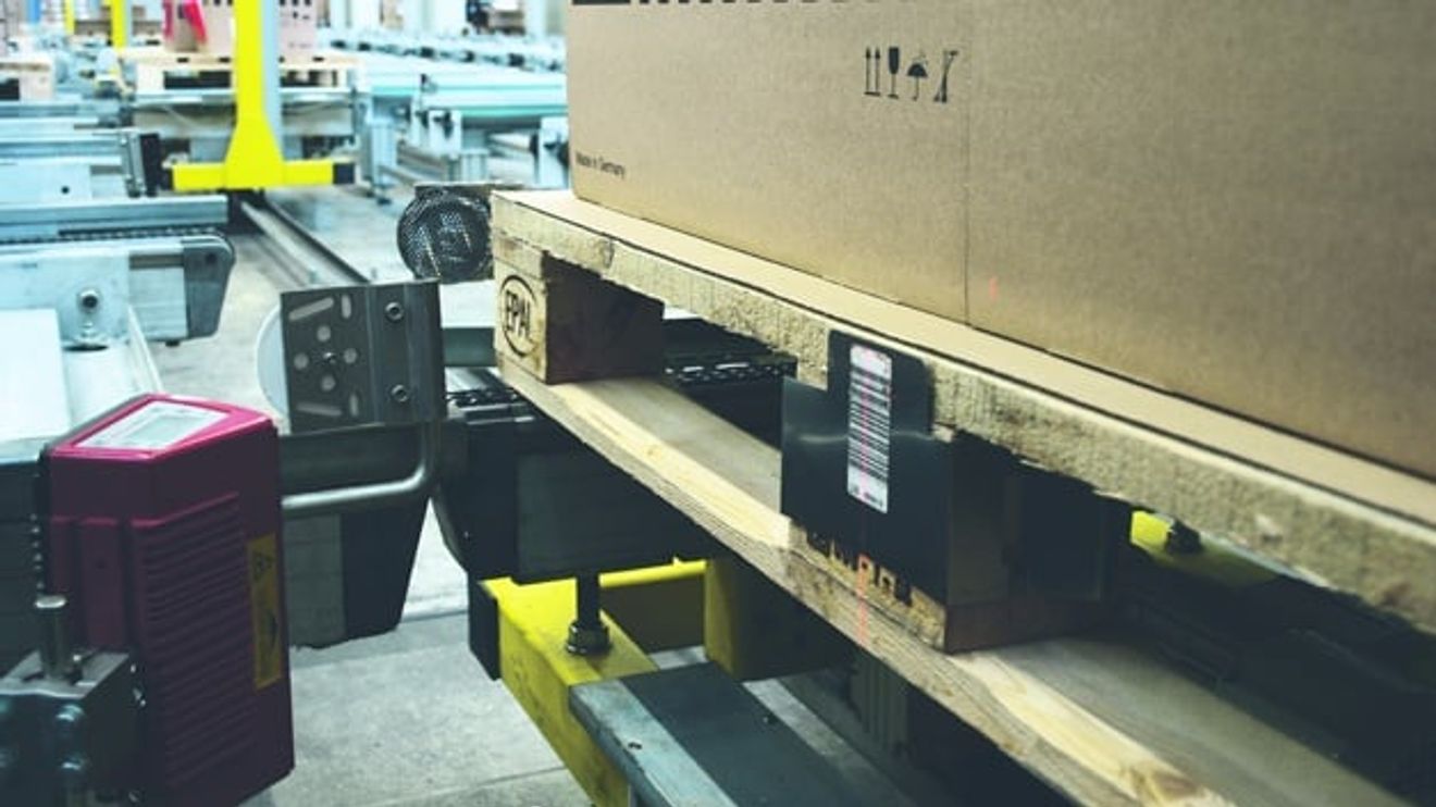

Fokus auf den 2. Kanal
Jeder intelligente Sensor benötigt eine Möglichkeit, Prozessdaten an eine übergeordnete Intelligenz zu übergeben. Eine – wie bislang üblich – einkanalige Datenausgabe wird dem Thema Industrie 4.0 nicht mehr gerecht.
© Leuze
