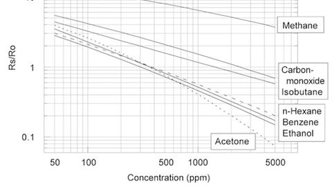

Fingerabdruck für jedes Gas
Verhältnis zwischen Sensorsignal und Gaskonzentration in einem doppellogarithmischen Diagramm.

Aufgrund der kombinierten komplexen Auswertung sowie der Temperaturmodulation entsteht durch den Einsatz des Sensors eine neue Form der Auswertegrafiken: Normalerweise lässt sich das einfache Verhältnis zwischen Sensorsignal und Gaskonzentration in einem doppellogarithmischen Diagramm darstellen. Allerdings werden dabei keine qualitativen Aussagen zur Gasart möglich. Anders bei der Analyse des USM-VGSA, wo dies schematisch erfolgt. Der virtuelle Sensor-Array stellt eine Art dritte Dimension dar, die in der Regel aus 48 Werten besteht, wobei auch mehr oder weniger virtuelle Sensoren dabei verwendet werden können. Die ermittelten Werte sind auf der Z-Achse als Absolutwerte zwar variabel, im Verhältnis zueinander aber stabil.
