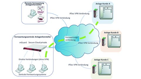

Zentralisierte Architektur für den sicheren Fernwartungsservice: Über die zentrale Instanz wird ­eine gesicherte Verbindung zwischen Fernwartungsrechner und dem Firewall/VPN-Gateway an ­der Anlage hergestellt.

Das Ergebnis dieser Analyse ist eine – hoffentlich – vollständige Liste aller Komponenten und Protokolle sowie der Kommunikationspartner für diese Zugänge. Anhand dieser Liste folgen die nächsten Schritte hin zu einem zentralisierten Konzept. Wie ein solches beziehungsweise dessen Architektur letztendlich aussehen kann, erfordert eine Analyse der technischen und organisatorischen Rahmenparameter.
Gängige Ansätze bestehen aus Fernwartungsschleusen, die auf zentralen VPN-Gateways sowohl für Site-to-Site- als auch für Client-to-Site-VPNs basieren – inklusive starker Verschlüsselung und Authentifizierung. Zudem bestehen sie aus Terminalserver-Umgebungen, in denen dem Fernwartungspersonal benutzerbezogen nur diejenigen Applikationen zur Verfügung gestellt werden, die wirklich nötig sind. Zusätzliche Komponenten und Methoden wie Session Monitoring, Logging aller Aktionen oder die Untersuchung des Verkehrs auf Schadcode runden diese Art von Konzepten ab. Gleichzeitig erhöhen sie aber die Komplexität auf Seiten des Betreibers einer solchen Fernwartungsschleuse.
Modernere Konzepte basieren daher idealerweise auf Komplettlösungen aus einer Hand, die teilweise noch bestimmte Workflows für die Unterstützung der Tätigkeiten im Rahmen der Fernwartung beinhalten. Derartige Komplettlösungen werden von verschiedenen Anbietern außerdem als private oder öffentliche Cloud-Lösungen angeboten, wobei sich hier insbesondere Anbieter aus Deutschland mit innovativen Konzepten abheben. Wichtig bei ­einer Betrachtung solcher Lösungen ist, dass der Fokus für alle an ihr beteiligten Komponenten durchgängig auf Sicherheit liegt. Unabhängig von der Ausprägung des jeweiligen Konzepts gilt es unter anderem folgende Punkte zu beachten:
  • Einsatz von starker Verschlüsselung und mehrfacher Authentifizierung auf verschiedenen Ebenen.
  • Jeglicher Verkehr darf nur über die zentrale Fernwartungsschleuse geleitet werden. Teile von Anlagen und Komponenten, die in entfernten Standorten stehen, sollten keinen direkten Zugang anbieten.
  • Alle Aktivitäten der Fernwartung müssen mit entsprechenden Methoden geloggt und protokolliert werden, um die Nachvollziehbarkeit zu gewährleisten.
  • Fernwartungszugänge sollten nur bei Bedarf auf Seiten des Betreibers aktiviert werden – entweder manuell oder zeitgesteuert für feste Wartungsfenster. Die manuelle Aktivierung sollte so einfach wie möglich durchzuführen sein, beispielsweise per Schalter oder elektrischen Impuls, per Menübefehl auf einer entsprechenden Oberfläche oder über eine Software-Schnittstelle (API).
  • Um einen Missbrauch der Fernwartung zu verhindern, sollten die normalen Kommunikationsbeziehungen der Anlage während der Fernwartung deaktiviert sein.

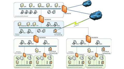

Sichere Netzwerk-Architektur mit Zellen- und Zonenkonzept gemäß anerkannter Richtlinien, wie zum Beispiel IEC 62443.
