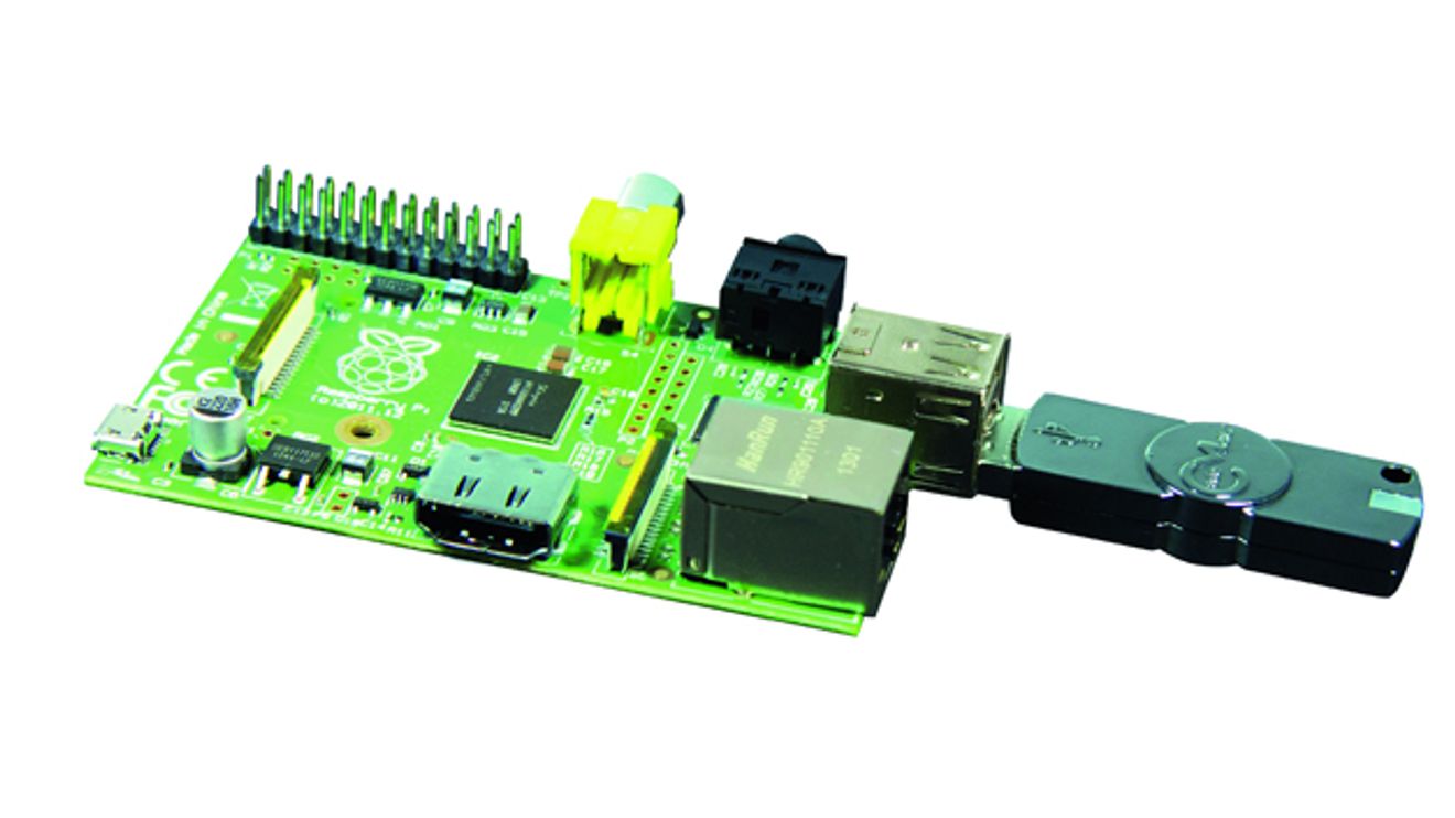

Immer mehr kleine vernetzte Computersysteme verdrängen in der Industrie die alten proprietären Insel­lösungen. Gleichzeitig steigen die Anforderungen an die Sicherheit. Am Beispiel des Raspberry Pi lässt sich exemplarisch zeigen, wie ein Softwareschutz auf einem Embedded-Systemaussehen kann und dabei zu einem Baustein eines Secure-Boot-Prozesses wird.

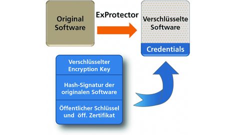

Das Sicherheitstool ExProtector ver­schlüsselt das Programm und fügt selbstständig die Signatur an. Der Entwickler muss dafür kein Krypto­experte sein.

Wie kommt nun die Lizenz auf das Gerät? In der vernetzten Welt ist dies ganz einfach. Der Hersteller liefert das Gerät mit einem so genannten ‚Container‘ aus. Dieser kann leer sein oder bereits aktivierte Lizenzen enthalten. Im Falle eines Hardware-Dongles wird dieser mit dem Gerät verbunden. Dies kann in Form einer CF-Karte, einer SD-Karte, einer μSD-Karte oder eines USB-Dongles erfolgen. Bei einer rein softwarebasierten Lösung – wie im Folgenden für den Raspberry Pi beschrieben – wird im Fall der CodeMeter-Technologie eine so genannte CmActLicense im System registriert. Dies erfolgt über einen Aufruf des entsprechenden API.

Um den Einstieg in den Softwareschutz von Embedded-Systemen zu vereinfachen, hat Wibu-Systems einen Demons­trator auf Basis des Raspberry Pi erstellt, der dem Anwender auf einfache Art die Funktionsweise der Sicherheitsfunktionen zeigt. Damit steht gleichzeitig ein Schutz für den produktiven Einsatz auf der Raspberry-Pi-Basis als fertiges Paket zur Verfügung. Und mit der Raspberry Pi ‚Compute Module‘-Version gibt es zudem eine Lösung zur Integration in industrietaugliche Hardware.

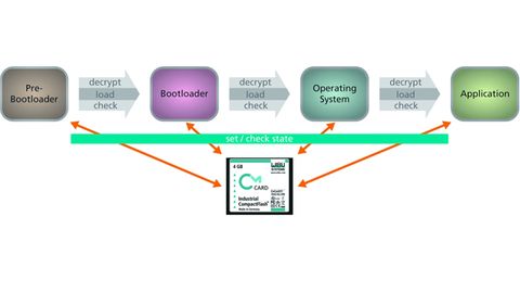

Jeder Schritt durchläuft die Sequenz ­‚Entschlüsseln, Laden, Prüfen‘ und schaltet die State Engine einen Schritt weiter, damit die nächste Stufe laden darf.

Die CodeMeter-Technologie verschlüsselt und signiert die für Raspbian Linux auf der ARM-Architektur erstellte Embedded-Software – ein Programm, eine Library oder ein Datenfile – mit dem Tool ‚ExProtector‘. Dabei erhält die verschlüsselte Datei nur ein paar ­zusätzliche Bytes mit den für die ­Entschlüsselung notwendigen Lizenzparametern sowie einen signierten Hash (Prüfsumme) ihrer selbst im ­Header. Zunächst wird dabei die Software durch den Entwickler fertiggestellt und getestet. Im letzten Schritt wird diese mit dem ExProtector verschlüsselt und kann an die Nutzer verteilt werden. Für den Entwickler, der dazu einen CmDongle mit darin befindlichem Master Key verwendet, ist der Verschlüsselungsprozess nur noch ein Aufruf in der Kommandozeile. Daher lässt sich dieser Vorgang auch direkt im Build System integrieren.
Die so gesicherte Software wird beim Starten auf dem Raspberry Pi durch den Betriebssystem-ELF-Loader automatisch geprüft und entschlüsselt. Für den Anwender ist dieser Vorgang transparent, er wird durch die Sicherheitsmechanismen in der vorgesehenen Nutzung also weder eingeschränkt noch hat er Mehraufwände. Und der Softwarehersteller kann mit Gewissheit davon ausgehen, dass seine Software weder kopiert noch verändert wurde.
Mit dem ‚CmCaTool‘ lassen sich die zum Schutz vor Manipulation nötigen Zertifikate erstellen. Dabei handelt es sich um eine verkürzte Form von x.509-Zertifikaten. Übernommen wurde der kryptographische Teil. Der Inhalt wurde dabei auf das in diesem Umfeld notwendige Maß begrenzt, so dass ein sehr schlankes Format herauskommt, das in puncto Sicherheit den kompletten x.509-Zertifikaten in Nichts nachsteht. Damit lässt sich die Lösung bei Bedarf auch in eine bestehende Zertifizierungsinfrastruktur, wie sie in größeren Unternehmen häufig bereits vorhanden ist, integrieren.

In Kombination mit Secure-Boot-Prozeduren, die sich mit der CodeMeter-Technologie ebenfalls abbilden lassen, erhält man ohne weitere zusätzliche Software ein rundum gegen Kopieren und Manipulation geschütztes System. Die einzelnen Bestandteile auf der Steuerung werden vom Hersteller oder Anlagenentwickler digital signiert. Während des Bootprozesses wird dann in zwei Richtungen geprüft. Auf der einen Seite überprüft die vorherige Stufe, ob die nächste Stufe gestartet werden darf – also der Pre-Bootloader den Bootloader, der Bootloader das Betriebssystem und so weiter.
Für die Sicherheit der ganzen Kette ist es essenziell, dass der öffentliche Schlüssel bei der ersten Prüfung nicht ausgetauscht wurde. Das  heißt: Der Schlüssel muss authentisch sein. Die erste Stufe sollte daher nicht änderbar sein. Hier spricht man von einem sicheren Anker. Die höchste Sicherheit bietet ein Pre-Bootloader, der als System-On-Chip (SOC) fest eingebrannt ist. Ein zweiteiliger Bootloader, bei dem der erste Teil nicht nachträglich aktualisiert werden kann, ist eine kostengünstige Alternative. Diese bietet zumindest ausreichenden Schutz gegen Remote-Angriffe.
Eine zusätzliche Anforderung besteht bei der Rückwärtsprüfung darin, dass die nächste Stufe überprüft, ob die vorherige Stufe korrekt durchgelaufen ist. CodeMeter bietet bei entsprechender Integration in die unterschiedlichen Bootprozesse beides: die Überprüfung vorwärts und rückwärts. Die Rückwärtsüberprüfung wird mittels einer State-Engine im Dongle und einer mit dieser State-Engine verknüpften Verschlüsselung realisiert. Nur wenn eine Stufe ordnungsgemäß ausgeführt wurde und damit der richtige Zustand im Dongle gesetzt ist, lässt sich die nächste Stufe entschlüsseln. Dies verhindert, dass Teile der Software auf einer Simulation des Gerätes im Labor eines Angreifers laufen. Damit ist eine Analyse der Software in dieser Umgebung unmöglich.
Auf diese Weise lassen sich sowohl Spionage und ­Manipulation verhindern als auch das Suchen nach Schwachstellen und Implementierungsfehlern mit dem Zweck eines späteren Angriffes. Die Integration dieser Secure-Boot-Kette ist immer systemspezifisch und muss an die jeweilige Umgebung angepasst werden.
