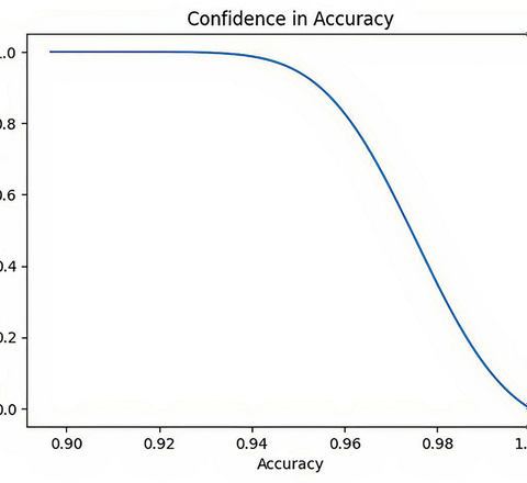

Bild 1: Ermittelte Konfidenz. © Newtec
Für das KI-System gibt es noch keine Norm. Generell werden KI-Systeme mit repräsentativen Testdaten (zum Beispiel Bildern oder Videosequenzen) geprüft, die sämtliche in der Systemanalyse identifizierten Szenarien und Fehlerbedingungen abdecken. Zusätzlich muss eine statistische Analyse der Testergebnisse durchgeführt werden. Diese ergibt beispielsweise, dass die KI für die gesamte Stichprobe eine durchschnittliche Genauigkeit von 97,5 % bei einer Varianz von 1,6 % erreicht. Für einzelne Teilmengen der Testdaten sind die Genauigkeitswerte annähernd normalverteilt (zentraler Grenzwertsatz); aus der kumulativen Dichtefunktion dieser Normalverteilung lässt sich die Wahrscheinlichkeit dafür ableiten, dass der Genauigkeitswert bei 95 % oder höher (= Konfidenzintervall) liegt, also das Konfidenzniveau (s. Grafik).
Aus der Grafik lässt sich ablesen, dass die geforderte Genauigkeit von 95 % oder besser mit einer Wahrscheinlichkeit von höchstens 95 % erreicht wird; für den Mittelwert von 97,5 % gilt nur ein Konfidenzniveau von 50 %. Gemäß der Tabelle würde dies nur für Anwendungen mit mittlerem Risiko ausreichen.
