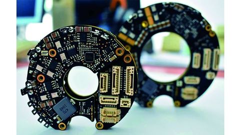

Ein Safety-Feature der Servo-Nodes Circulo, die speziell für Cobots ent­wickelt wurden, ist die Smart Break-Funktion. Ein weiteres wichtiges Merkmal ist die Dreh­moment-basierte ­Leistungskontrolle.

Die kreisrunde Architektur der Servo-Node Hardware kommt vor allem kleinen Cobots entgegen.
