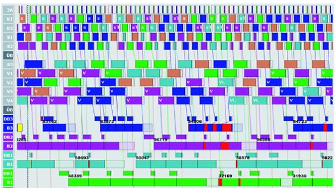

Manuell aufgestellter Ablaufplan und ....
© HKM
Stressfaktor Terminplanung
Die komplexe Auftrags- und Zeitplanung für die gesamte Anlage wurde beim früheren Prozess von Disponenten manuell erstellt. Diese Verfahrensweise eignet sich zwar gut zur Optimierung von Durchlauf- und Produktionsmenge. Allerdings wird es kritisch, wenn auch die von den Kunden vorgegebenen Liefertermine zu berücksichtigen sind. Zudem erfordert die Aufgaben eines Disponenten eine so umfassende Kenntnis des Produktionsverfahrens, dass dafür nur wenige Mitarbeiter qualifiziert waren. Wenn nur ein Mitarbeiter ausfiel, stellte dies zudem ein erhebliches wirtschaftliches Risiko dar.
Um dieses Risiko zu verringern, sollte ein automatisiertes System realisiert werden, das zudem die Produktionsleistung der Anlage maximiert und die Einhaltung der Liefertermine sicherstellt. Die Ingenieure von HKM entwickelten dazu ein automatisiertes Feinterminierungs-System mithilfe der mathematischen Berechnungssoftware Matlab und weiterer Tools. „Durch den Einsatz von Matlab konnten wir in kurzer Zeit ein System zur globalen Optimierung unseres Stahlherstellungsverfahrens entwerfen, als Java-Komponente implementieren, in ein bestehendes System einbinden und auf einem Rechner-Cluster ausführen“, erklärt Alexey Nagaytsev, Projektmanager bei HKM. Innerhalb weniger Minuten liefert das System nun objektive Ergebnisse für ein komplexes Optimierungsproblem. Zudem lassen sich damit reibungslos Änderungen durchführen, um zum Beispiel veränderte Randbedingungen zu berücksichtigen oder das System neu zu skalieren.
....automatisch mit dem Matlab-Algorithmus optimierte Feinplanung: Ablaufkonflikte (in Rot) werden minimiert und die Einhaltung der Liefertermine sowie die angestrebte Kapazitätsauslastung sichergestellt.
© HKM
