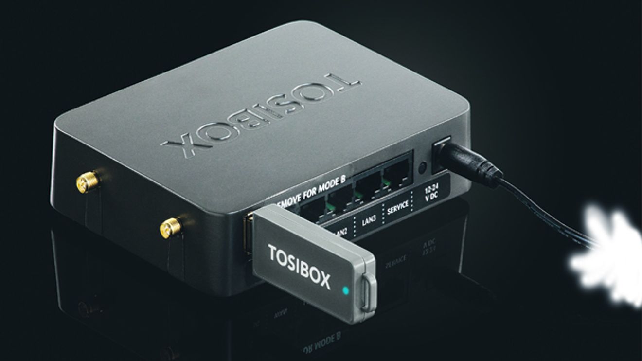

Der kryptografische Key wird einmalig an den Lock angeschlossen. Innerhalb von 20 Sekunden erfolgt eine Serialisierung von Lock und Key. Somit entsteht ein gesichertes Netzwerk zwischen authen­tifizierten Geräten.

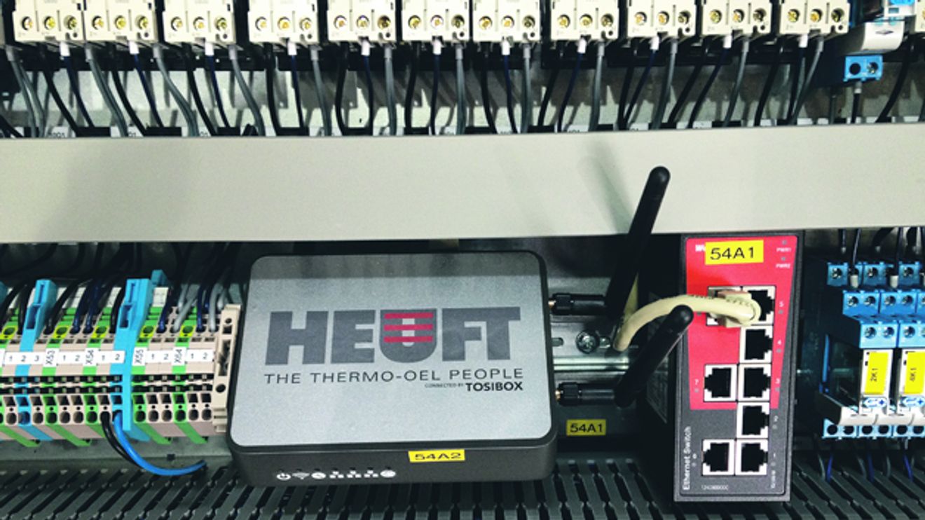

Der Lock im Schaltschrank des Bäckerei-Betriebes: Mit dem Anschluss von Strom- und RJ45-Kabel ist die Inbetriebnahme eine Sache von fünf Minuten.

Der kryptografische Key wird vor dem Fernzugriff einmalig über den USB-Anschluss an den Lock angeschlossen. Innerhalb von 20 Sekunden werden Lock und Key miteinander serialisiert, ein Vorgang, der auch als Personalisierung bezeichnet wird. Sobald die Leuchtdiode am Key aufhört zu blicken, ist die Personalisierung vollzogen. Bei der Personalisierung von Lock und Key werden Sicherheits-Zertifikate ausgetauscht, und es entsteht ein neues, gesichertes Netzwerk zwischen authentifizierten Geräten. Dieses Verbindungssystem ermöglicht es, dass sich der Key über das Internet mit dem zuvor personalisierten Router verbinden kann, auch über Firewalls hinweg.
