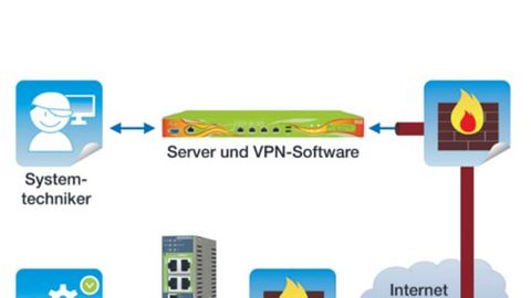

Ein firmeneigener VPN-Server, wie im oberen Bild dargestellt, setzt viel IT-Wissen und IT-Arbeit im Unternehmen voraus.

1. Am Standort des Nutzers installiert man eine Komponente (VPN-Server), die als VPN-Endpunkt für den von der Maschinenseite her initiierten VPN-Tunnel dient. Dies erfordert die Installation eines Software-VPN-Servers auf einem PC beziehungsweise als Hardwarelösung und dessen Konfiguration. Der größte Aufwand ist hierbei die Installation und die Rechtevergabe bei jeder neuen Anbindung einer weiteren Maschine. Mitarbeiter der IT-Abteilung müssen hierbei jeweils die Rechte vergeben und für den Zertifikats-Austausch sorgen. Des Weiteren haben sie hierbei in der Zentrale eine eingehende Verbindung aus dem Internet.

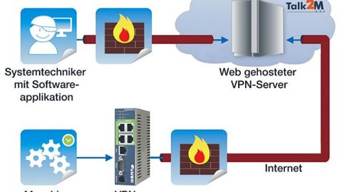

2. Eine andere Möglichkeit ist das Auslagern des internen VPN-Servers in einen externen Server. Damit entfällt der Installations- und Pflegeaufwand für den Maschinenbauer gänzlich. Diesen Aufwand – insbesondere die Aufrechterhaltung des Servers bei Störungen – übernehmen Spezialisten des Dienste-An­bieters. Gleichzeitig bietet die Web-Architektur eine bessere Skalierbarkeit als eine Hardware-Lösung, entbindet vom Software-Pflegeaufwand und verteilt den Datentransfer auf verschiedene Server, um die jeweils bestmögliche Bandbreite zu gewährleisten. Bei dieser Art der Anwendung benutzt man den externen Server als so genannten Rendevouz-Server, bei dem sich die Anlage von der einen und der Nutzer mit seinem PC von der anderen Seite treffen.

Beide Technologien – sowohl Network-Layer-VPN als auch Application-Layer-VPN – sichern effektiv den Netzwerkverkehr. Sie haben viele Gemeinsamkeiten, wie zum Beispiel die zuverlässige Verschlüsselung, Authentifizierung und die Datenintegrität. Die Web-Hosting-Applikation verfügt außerdem über Sicherheitsmechanismen, die den Zugriff auf andere Konten und somit die Privatsphäre eines jeden Maschinenbauers schützt. Ein wichtiger Aspekt, der hierbei immer in Betracht gezogen werden sollte, sind die Firewall-Einstellungen am jeweiligen Firmennetz. Arbeitet man mit einem VPN-Server als zentraler Bezugspunkt in einem Firmennetz, so muss eine eingehende Verbindung aus dem Internet in der Firewall geöffnet werden. Jede geöffnete Verbindung birgt aber die Gefahr von Eindringlingen wie Trojaner und Viren. Bei der webgehosteten Alternative wird nur mit ausgehenden Verbindungen gearbeitet. Damit ist die Sicherheitsbarriere in der Firewall mit maximalem Sicherheitslevel einstellbar.
