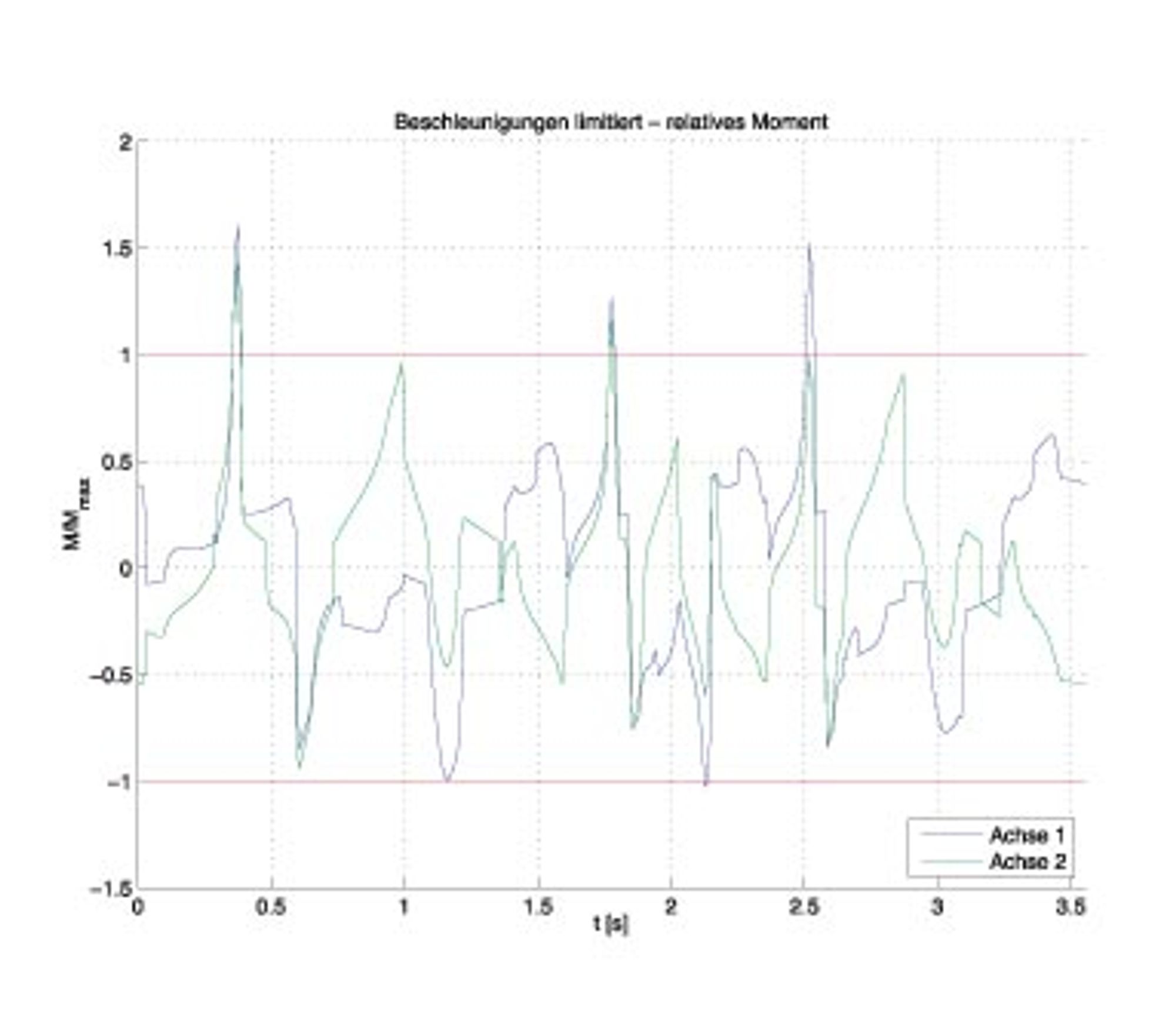

Bild 2. Momentenverlauf bei Beschleunigungsbegrenzung. Mit Hilfe von Beschleunigungsbegrenzung lassen sich die Maximalmomente einigermaßen begrenzen. Das Ergebnis ist jedoch fern vom Optimum: Während der Motor im Mittel die Limits bei Weitem nicht ausnutzt, kommt es trotzdem zu zeitweiligen Überschreitungen der Maximalmomente.
