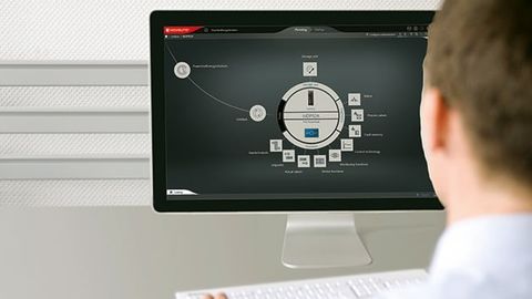

Das Softwaremodul Movikit ‚PowerMode‘ läuft auf dem Movi-C Controller vom Typ UHX65A. Es erfasst die Leistungs- und Energiedaten und übernimmt das Energiemanagement.

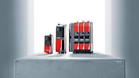

In vielen Anlagen wird die Bremsenergie von Regalbediengeräten in Wärme umgewandelt. Bei den verbauten RBG arbeitete der Spezialist für Materialflusslösungen schon in der Ausschreibungsphase gemeinsam mit SEW-Eurodrive an einem Konzept. So integrierte Lödige Industries Komponenten aus dem Automatisierungsbaukasten Movi-C von SEW-Eurodrive in die Fördertechnik. Alle im Regalbediengerät verbauten Antriebe erfüllen den aktuellen Stand der Technik mit Energieeffizienzklasse IE3. Sie werden durch Frequenzumrichter des Typs Movidrive modular gespeist. Die Frequenzumrichter teilen sich einen gemeinsamen Zwischenkreis und sind an ein Versorgungsmodul MDP92A angereiht, was eine platzsparende Installation ermöglicht. Das Versorgungsmodul MDP92A stellt das Bindeglied zum extern positionierten Energiespeicher dar. Acht Supercaps (Doppelschicht-Kondensatormodule) im Speicherschrank nehmen die generatorische Energie auf und speichern diese zwischen. Bis knapp 2.000 kWs sind möglich; Sie senken so den Energiebedarf des Regalbediengeräts um mindestens 25 Prozent.

Die Motoren werden durch SEW-Frequenzumrichter des Typs Movidrive modular angesteuert. Die modernen Umrichter sind netzfreundlich wegen der weitestgehenden Übereinstimmung der Phasenlage zwischen Strom und Spannung.

Die Frequenzumrichter sind netzfreundlich wegen der weitestgehenden Übereinstimmung der Phasenlage zwischen Strom und Spannung. Mit einem Leistungsfaktor von 0,95 wird das Versorgungsnetz nur sehr gering durch Oberwellen belastet. Das Zusammenspiel von Energiespeicher, Antriebsregelung und DC-Zwischenkreis wird durch einen Movi-C Controller UHX65A von SEW-Eurodrive realisiert. Das Energiemanagement übernimmt das Softwaremodul Movikit ‚PowerMode‘. Es erfasst die Leistungs- und Energiedaten und koordiniert den Netzanschluss, den DC-Zwischenkreis und den Energiespeicher.
